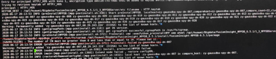

1、  如果是在“初始化服务和实例”步骤报错,则使用omm用户登录报错的新扩容节点,查看日志/var/log/Bigdata/mpp/scriptlog/postinstall.log,如果日志文件中没有内容“PreInstall cmd :execPython_preinstallMPP”,则表示扩容流程在FIM初始化阶段报错,排查FIM日志分析;
2、  如果有则继续搜索日志中是否有错误“ PreInstall failed ”,如果能搜到说明配置新节点环境失败,根据日志上下文处理失败问题修复环境;

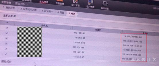

3.1.1        添加主机时识别出来的主机业务ip都是两个
发生版本
【GaussDB(DWS)】【C80SPC310】
问题描述
添加主机的时候识别出来的主机业务ip都是两个,如下:
问题分析
节点上的/etc/hosts有问题,一个主机名对应两个ip
解决方案
将/etc/hosts修改为“业务ip 主机名”的形式,重新添加主机。

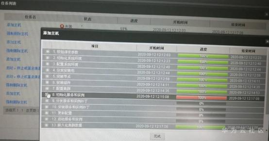

3.1.3        添加主机在初始化服务和实例失败,报错cn个数不在0~10的范围
发生版本
【GaussDB(DWS)】【6.5.1.3】
问题描述
添加主机在初始化服务和实例失败,报错cn个数不在0~10的范围:
问题分析
LLD中所有新扩容节点cn设置均为1导致cn数超过10。
解决方案
1、将LLD中新扩容节点的cn的数修改为0;
2、删除添加失败的主机后重新添加主机。

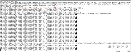

3.1.4        添加主机在初始化服务和实例失败,postinstall日志报lost connection
发生版本
【GaussDB(DWS)】【C80SPC808】
问题描述
问题分析
报错节点omm用户下通过ssh 主机名的方式连接新节点,需要输入yes才能连接。
解决方案
对新节点进行以下操作:
1、将新节点上的/home/omm/.ssh/known_hosts清空进行
2、在报错节点重新以omm用户通过ssh 主机名的方式连接新节点,提示输入yes的时候输入yes
3、退出session,在执行节点再次以omm用户通过ssh 主机名的方式连接新节点,确认可以免密登录
4、修复所有新节点后重新执行添加主机操作。

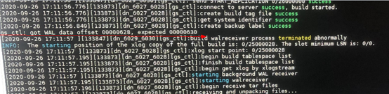

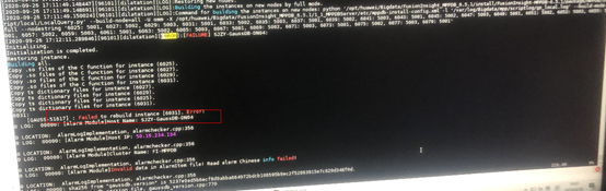

3.1.5        添加主机在初始化服务和实例失败,postinstall.log日志报Failed to rebuild instance [6033]
发生版本
【GaussDB(DWS)】【6.5.1.8】
问题描述
添加主机在初始化服务和实例失败,. postinstall.log日志报Failed to rebuild instance [6033]
排查gs_ctl日志有报错got WAL data offset 00000628, expected 00000630。
排查新老节点gs_ctl版本不一致
问题分析

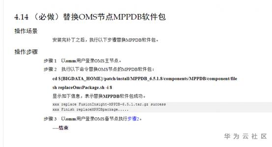

此问题是由于上次打补丁时没有按照方案执行替换MPPDB软件包步骤,导致分发到新节点的软件与老节点版本不一致。
解决方案
根据升级指导书完成oms包的替换步骤,删除新扩容的节点重试。

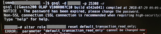

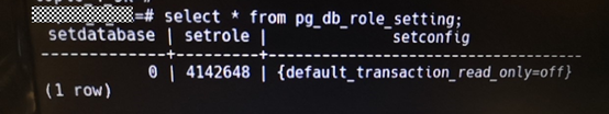

3.1.7        添加主机在初始化服务和实例失败,报错不能修改default_transaction_read_only
发生版本
【GaussDB(DWS)】【C80SPC300】
问题描述
扩容新节点导入元数据阶段报错:
“defalt_transaction_read_only” can not be changed now
问题分析
使用如下命令手动导出对应sql文件,确认文件中包含设置default_transaction_read_only为off的语句
gs_dumpall -U omm -W Bigdata123@   -p 25330 -s --dump-wrm --include-templatedb --file='schema_datanode.sql' -g
手动alter role属性报同样的错误
查看pg_db_role_setting结果如下:
解决方案
使用如下存储过程将pg_db_role_setting中的内容清空:
CREATE OR REPLACE FUNCTION public.pgxc_set_roles() RETURNS void
AS $$
DECLARE
    rd    record;
    fetch_dn  text;
    SQL_STR TEXT;
BEGIN
     fetch_dn := 'SELECT node_name FROM pg_catalog.pgxc_node WHERE node_type=''D'' or node_type=''C'' order by node_name';
     FOR rd IN EXECUTE(fetch_dn) LOOP
        sql_str := 'EXECUTE DIRECT ON (' || rd.node_name || ') ''delete from pg_db_role_setting ''';
        EXECUTE IMMEDIATE sql_str;
        RAISE INFO 'cancel query with node_name = %', rd.node_name;
  END LOOP;
END; $$
LANGUAGE 'plpgsql';

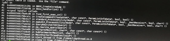

3.1.8        添加主机在初始化服务和实例失败,扩容节点gs_local日志报role 16664 does not exist
发生版本
问题描述
添加主机在初始化服务和实例失败,看扩容节点的gs_local日志报错:
HINT: please use "pgxc_wlm_rebuild_user_respool" to rebuild info
问题分析
扩容添加节点阶段,新dn实例以restore mode启动同步元数据,CREATE USER时没有刷新user hash,ALTER TABLE OWNER TO会从user hash中搜索该用户,user hash中没有该用户信息而发生报错:Error: role 16664 does not exist。
解决方案
升级到C80SPC810版本/6.5.1.8版本/8.0版本之后再进行扩容。

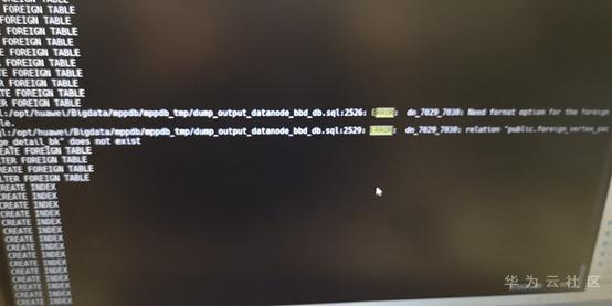

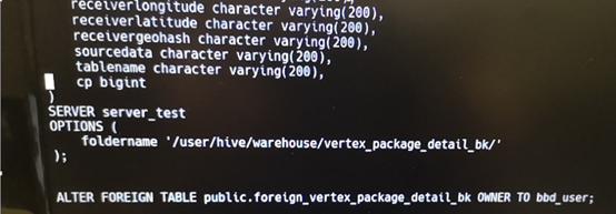

3.1.11    添加主机在初始化服务和实例失败,还原元数据报错缺少format option
发生版本
问题描述
导入元数据阶段报错error:dn_7029_7030:Need format option for the foreign table:
问题分析
重试并取出对应的sql文件,检查确认此外表确实缺少format option相关内容:
解决方案
导出此外表定义,然后将此外表从库内删除。

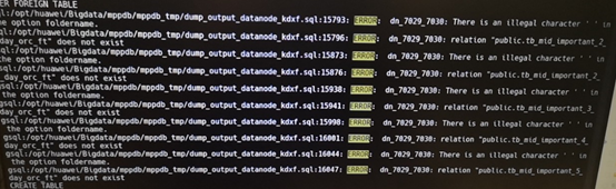

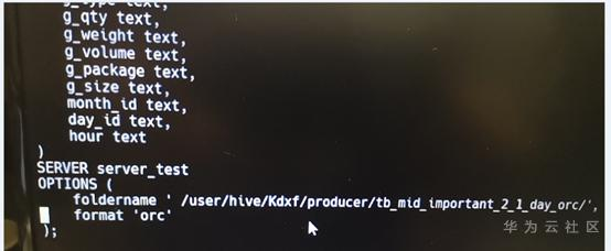

3.1.12    添加主机在初始化服务和实例失败,还原元数据报错option foldername存在非法字符
发生版本
问题描述
还原元数据阶段报错:error:dn_7029_7030:There is an illegal character ' ' in the option foldername
问题分析
重试并获取对应sql文件,确认外表定义foldername中多了一个空格
解决方案

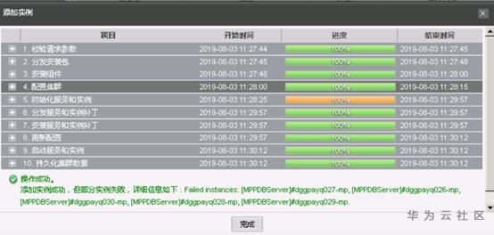

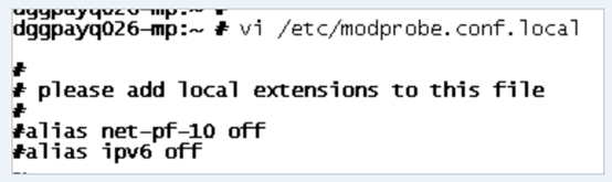

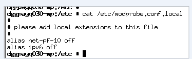

3.1.13    添加主机部分实例成功,IPV6模块被禁用
发生版本
【GaussDB(DWS)】【C80SPC305】
问题描述
扩容时候初始化服务和实例部分失败
问题分析
排查postinstall.log发现ipv6报错
局点此前由于安全加固禁用了IPV6模块
解决方案
1、  在modprobe.conf.local文件下,注销ipv6跟net-pf-10两行
2、  启动ipv6服务

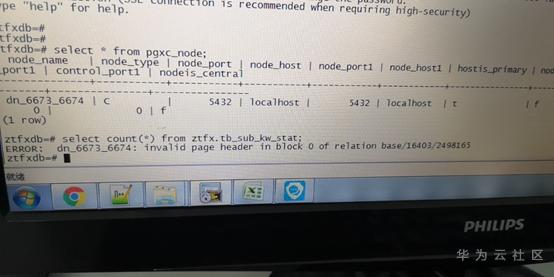

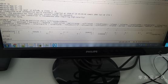

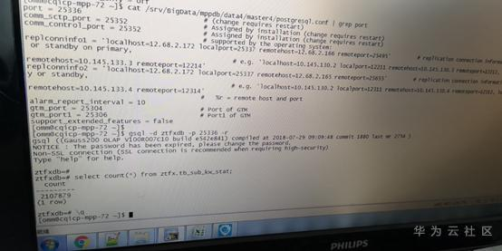

3.2.2        数据重分布报错invalid page header
发生版本
问题描述
ztfx.tb_sub_kw_stat重分布失败 error: dn_6583_6584:dn_6673_6674: invalid page header in block 0 of relation base/16403/2498165
问题分析
分别连接对应dn主备,确认主上此relation数据有问题,备上数据正常
select * from pg_partition where relfilenode=2498165;为一个分区
invalid page header in block表示从磁盘读取数据文件时,发现磁盘中存储的数据文件中某个block的page header发生了错误。
有两种可能:
1. 一般是磁盘发生了存在磁盘坏块,导致数据文件受损。
2. 另一种可能是开启了disk cache导致在服务器发生掉电等crash时,导致部分disk cache中的数据丢失。
解决方案
与客户确认,此分区数据可删除,alter table ** drop partition ***;解决
如果此分区数据不可删除,则需要对此dn进行全量build重建。

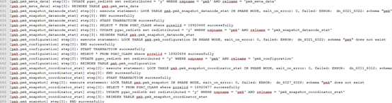

3.2.3        数据重分布报错pmk在个别dn上不存在
发生版本
问题描述
数据重分布过程中报错:
pmk.pmk_meta_data
 pmk.pmk_snapshot_datanode_stat
 pmk.pmk_configuration
 pmk.pmk_snapshot_coordinator_stat
 pmk.pmk_snapshot重分布失败,报dn schema pmk不存在
问题分析
Pmk schema在个别dn上不存在,导致数据重分布报错。
解决方案
将pmk schema drop掉,重新调起重分布。
DROP SCHEMA IF EXISTS pmk cascade;
pmk schema会在下次调用性能统计脚本时自动重建出来,无需手动重建。

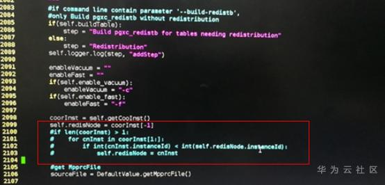

3.2.6        数据重分布报错string is longer than 8
发生版本
【GaussDB(DWS)】【6.5.1.1】
问题描述
添加完节点,在数据重分布时候发生报错string is longer than 8:
问题分析
重分布工具只能识别8位node id,当前node id已经增长到9位,导致重分布工具无法识别node id,从而不能进程重分布。
解决方案
分别连接集群中每个cn,查询如下sql确认是否还有oid未超过8位的cn:
select max(oid) from pg_class;
select max(oid) from pgxc_node;
如果存在cn上oid未超过8位,则可按如下方式修改脚本规避并在重分布完成后尽快升级到新版本:
vi /opt/huawei/Bigdata/mppdb/wisequery/script/impl/expand/OLAP/ExpandImplOLAP.py
2099 self.redisNode = coorInst[-1]--修改cn编号为oid未超过8位的cn编号,并注释后续四行
2100 #if len(coorInst) > 1:
2101 # for cnInst in coorInst[1:]:
2102 # if int(cnInst.instanceId) < int(self.redisNode.instanceId):
2103 # self.redisNode = cnInst

重分布完成一部分表之后终止数据重分布,重新启动跑批任务,出现如下几种报错现象:
1、  应用程序连接数据库报错negative bitmapset member not allowed;
2、  Cn频繁core重启,堆栈如下:
3、  Cn日志中有ERROR:invalid coordinator number: -1, NumCoords: 0报错。
问题分析
重分布完成一部分表之后终止数据重分布,此时集群还处于重分布Y模式下,如果使用JDBC作为客户端连接,且JDBC的URL带schema信息时,数据库中建立连接时没有初始化CN,DN handles信息导致上述三种报错。
解决方案

3.2.9        数据重分布过程中新增的节点报某些表不存在,重分布任务中断
发生版本
【GaussDB(DWS)】【C80SPC307】
问题描述
数据重分布过程中新增的节点报某些表不存在,重分布任务中断,报错如下:
问题分析
在旧节点上可以查到该表,在新扩容节点查不到该表,发现该表是创建在sys下,sys是系统schema,默认不dump里面的表,导致新节点在重分布过程中报无该表的错误,通过排查发现业务侧共有30张创建在sys schema下的表。
解决方案
一、先将剩余的表继续重分布,将sys下的30张表跳过:
1、以omm用户登录postgres数据库,设置append_mode = off
alter table pgxc_redistb set (append_mode = off);
2、执行update
将需要跳过的表,进行update,执行:
update pgxc_redistb set redis_order = 0 where relname in ('sys_log','xx','xx') and nspname = 'sys' and redistributed = 'n';
3、恢复表为只读模式
alter table pgxc_redistb set (append_mode = read_only);
4、确认是否生效
select redis_order from pgxc_redistb where relname in ('sys_log','xx','xx') and nspname = 'sys';
查看结果是否为0
5、重新调起重分布任务脚本
二、其他表重分布完成后,处理sys下的30张表
1、以omm用户执行导出命令(单表导出,30张表导出30个文件):
gs_dump -p 25308 dbname -f /home/omm/bkp.sql -s -t tablename
2、修改导出文件里的search_path为新的schema
3、以omm用户执行导入命令(单表导入,导入30次):
 gsql -d dbname -p 25308  -f bkp.sql
4、连接szga_edw库,导数:
insert into newschema.tablename from sys.tablename
5、drop掉sys下的30张表
登录cn,-m维护模式下 set xc_maintenance_mode = on; 然后再drop if exists 表名
6、处理后再重新调起重分布脚本,将重分布完成。
3.2.10    数据重分布报错Could not begin transaction on Datanodes
发生版本
问题描述
问题分析
排查cn日志,报错dn_6029有发生重启
排查dn_6029日志和磁盘使用率,是由于磁盘使用率本身处于高位(92%),然后并发执行大表重分布将磁盘写满
解决方案
将重分布并发从12降低到6然后重新调起重分布。

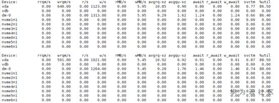

3.2.12    DWS数据重分布慢系统盘IO高
发生版本
【GaussDB(DWS)】【6.5.0】
问题描述
DWS数据重分布慢,系统盘IO高,数据盘IO很低:
问题分析
unlink的系统调用底层会调用audit,将系统盘io占满,成为瓶颈,导致重分布业务backend线程阻塞。
解决方案
以root用户关闭各节点系统审计功能:
service auditd stop
检查确认系统审计功能已关闭:
service auditd status

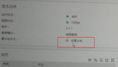

3.2.13    后台数据重分布已完成但FIM界面状态还是待重分布
发生版本
问题描述
后台查看进度重分布已完成,但是FIM界面状态还是待重分布:
问题分析
重分布进度未正常同步到FIM界面。
解决方案
将业务中使用JDBC客户端连接时,去掉URL中的schema信息,在程序中表前增加schema信息。按如下步骤手动刷新FIM界面重分布状态:
1、使用omm用户,在主oms节点登录OMS数据库:gsql -p 20015 -U omm -W ChangeMe@123456
2、执行sql:
select * from MPP_LOGIC_CLUSTER_REDISTRIBUTION_TASK;
查询对应的TASKID;
3、更新如下sql的TASKID字段后,执行该sql:
update MPP_LOGIC_CLUSTER_REDISTRIBUTION_TASK set TASKSTATE=2,TASKPROGRESS=100, LEFTTBLCOUNT=0, LEFTDATACAPACITY=0, LEFTTIME=0,LEFTTIMEUNIT=0 where TASKID='98d38afd-0a8d-4435-b44b-c7bdd8a96860'
TASKID按实际查询出来的id替换,其它字段值与上面命令保持一致
4、刷新FIM界面,确认重分布状态刷新为已重分布。
