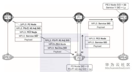

可以结合图1-54中的例子来理解SR数据平面上的转发机制,PE1是Ingress Router,PE3是Egress Router,要求经过P2→P1这条链路进行传输,图中链路的IGP cost都相同。首先在PE1上做PUSH,栈底压Service Label,Service Label上面是PE3的Node Label,再上面是P2本地与P1相连链路的Adj Label,栈顶是P2的Node Label。PE1查LFIB,得知去往远端的P2有两个可用的下一跳PE2和P1,假设PE1选择了PE2作为下一跳。PE2收到后,查LFIB匹配P2的Node Label,进行转发同时POP掉栈顶。P2收到后,查LFIB匹配P2→P1的Adj Label的表项,转发给P1同时POP栈顶。P1收到后,查LFIB匹配PE3的Node Label表项,转发给PE3同时POP栈顶。PE3收到时,就已经只剩下Service Label了,PE3会根据Service Label的处理逻辑来进行后续的转发。图1-51中没有体现出SWAP的操作,如果PE1和PE2间又有一个PE3、PE1和P1间还有一个P3,PE1选择了PE3作为到P2的下一跳,那么PE3收到后,查LFIB匹配P2的Node Label,转发给PE2同时执行SWAP(SWAP之后还是2)。

图1-54 SR的转发示例
