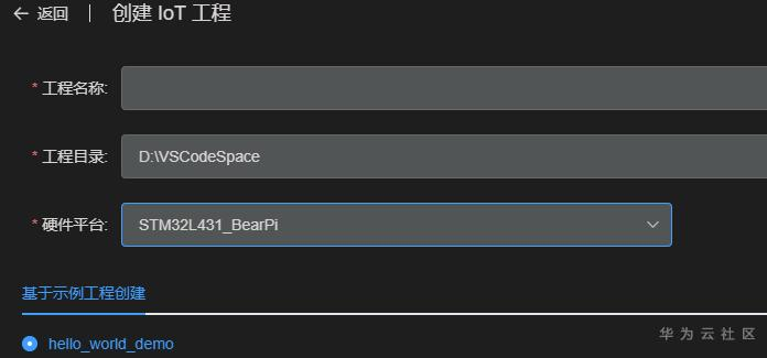

首先我们创建HelloWorld工程,选择STM32_BearPi → hello_world_demo,工程名称可以自定义。

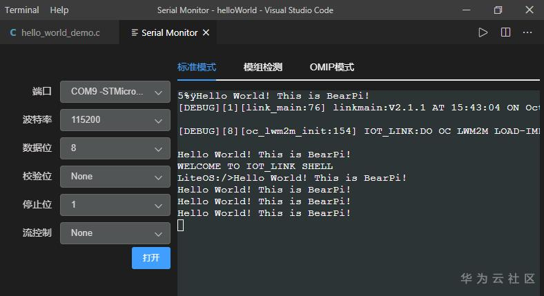

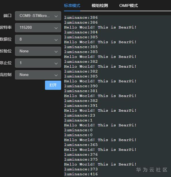

创建之后我们点击编译,然后烧录到开发板,打开VSCode-IoTLink的串口,并按照图中进行设置串口连接参数,之后按键Reset,可以看到串口打印如下图所示。

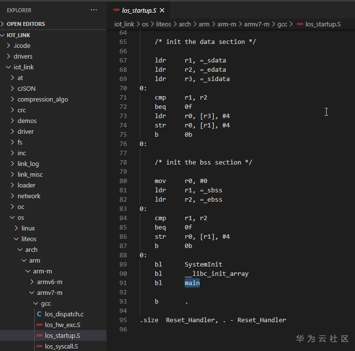

首先来介绍一下代码运行的简单流程,之前在漫谈LiteOS系列中介绍过LiteOS 的启动流程,我们知道在程序下载到开发板之后,首先会按一下Reset按键进行开发板的启动,因此在开发板上电之后执行的第一个函数就是ReSet_Handler函数。首先找到对应的启动文件los_startup.S 文件(根据使用的操作系统以及板子MCU系列查找文件目录),可以看到其由汇编语言编写,具体启动流程在漫谈LiteOS系列中已经介绍过,这里只看低91行,运行到main函数,接下来程序将从main函数开始执行。

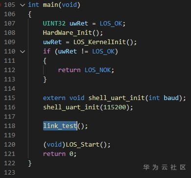

接下来看main函数,在main函数中,从硬件初始化到内核初始化,之后初始化串口,再到link_test()函数,在该函数中创建了一个任务,其入口函数为Link_main函数。

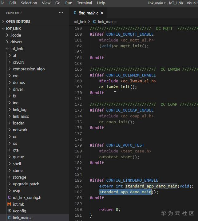

在Link_main函数的最后调用了一个函数为standard_app_demo_main(),根据IDE查找我们可以看到,在项目中存在大量的该同名函数,那么编译器如何知道具体执行的是哪一个呢,可以看到.config文件中的user_demo宏定义使能的是hello_world_demo,因此执行的是hello_world_demo中的standard_app_demo_main()函数,从而根据其内部创建的任务以及入口函数实现了打印Hello World! This is BearPi!。接下来我们进行传感器的移植。

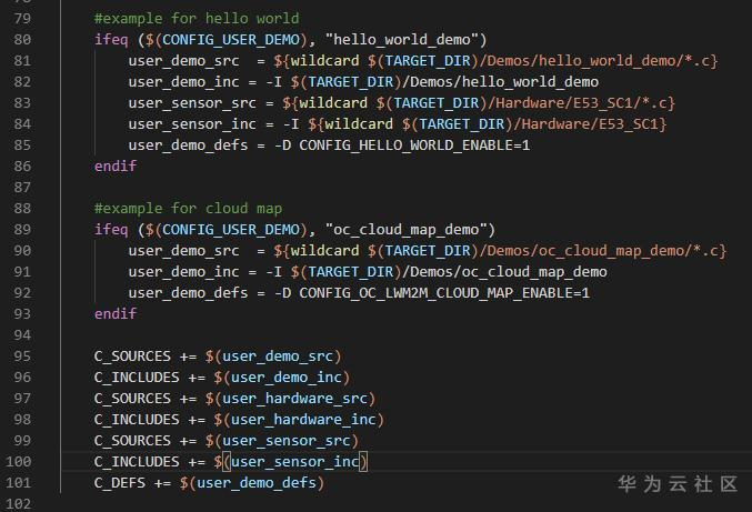

首先需要将传感器文件路径添加到编译路径中,以使得编译器可以找到该代码,在userdemo.mk中配置传感器文件的相关路径,在该文件中找到hello_world_demo部分添加文件路径。具体如下图83-84行,接着在源文件和头文件变量中添加自定义的变量,user_sensor_src和user_hardware_inc,当然这里如果您直接定义名称为编译路径中已经存在的user_hardware_src和user_hardware_inc,则无需添加相关代码。

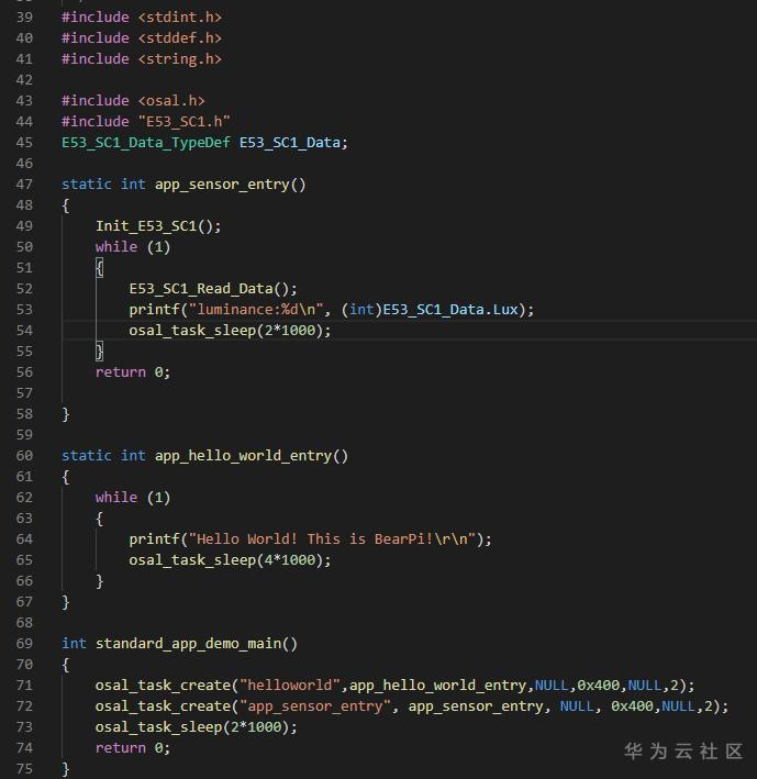

首先我们需要添加传感器头文件到helloworld_demo.c中,以实现后面的相关函数调用。
#include    "E53_SC1.h"
之后调用结构体,以便后续打印数据。
E53_SC1_Data_TypeDef    E53_SC1_Data;
然后在hello_world_demo.c文件中,添加传感器数据的任务函数。
static int app_sensor_entry()
    Init_E53_SC1();
    while (1)
        E53_SC1_Read_Data();
        printf("luminance:%d\n", (int)E53_SC1_Data.Lux);
        osal_task_sleep(2*1000);
    return 0;
在主函数中创建传感器任务函数。
osal_task_create("app_sensor_entry", app_sensor_entry, NULL, 0x400,NULL,2);
具体如下图
之后我们编译烧录,通过串口验证一下传感器的移植是否正确。
