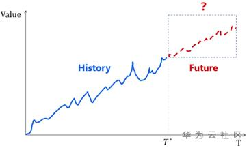

在云服务中,像容量预测,主机热点、动态告警等都涉及到时序预测,即如果知道一段历史时间(T*时刻以前)的数据变化规律,如何去预测未来一段时间的变化趋势呢?生活中如天气的变化、人口增长、经济增速、股票波动,甚至最近大家比较关注的新冠疫情的发展都属于时序预测范畴。

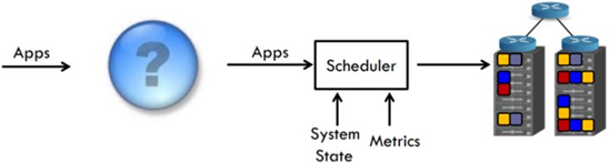

云平台每时每刻承载着海量的业务,这些业务中有些是CPU密集型的,有些是内存密集型,也有些是网络密集型等等。假设大家都“抢”CPU资源,且这些业务都放在同一台主机上,那么就会引发资源争夺的“打架”行为,造成业务之间的互相干扰;但如果把相同密集型的业务分开放,比如CPU密集型与网络密集型混合放置,那么也许可以“和平共处”。由此,引出一个问题(图8):在云上如何从底层的资源监控数据能够准确地识别上层业务类型,从而尽可能减少业务间的干扰性,保证租户QoS?
图  业务识别与QoS调度

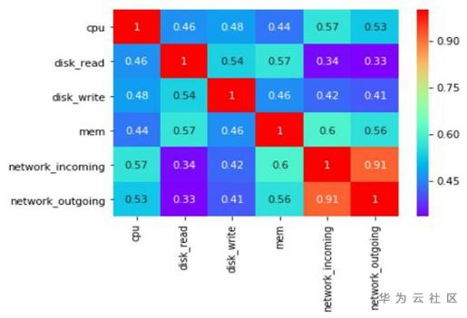

首先,我们可以通过各维度资源的利用情况进行关联性分析,使用Spearman系数计算任意两个维度的关联程度,形成一个“feature map”(图9)。此外,我们还可以在原始的数据序列中使用多个不同大小的滑动时间窗口,在每个时间窗后中提取数据更细粒度的特征,类似“卷积核”的办法。综合以上两方面,可以对业务类别进行初步的画像。
图  资源利用相关性

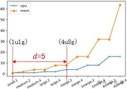

我们在业务识别中发现一个现象:相当一部分用户其实不清楚什么样的虚拟机类型/套餐(通常称为flavor)最适合其业务。因为从监控数据可以看出,大部分用户资源跑得很闲,即未能将资源充分利用起来;另外也有部分用户一直处于满负载状态,如可能运行大数据作业或AI应用。那么,如何给用户推荐既满足其业务诉求又使得性价比最高的最佳资源配置?如图10所示,用户通常只知道自己需要运行什么样的应用、有多大的数据量、需要什么时间点完成以及有多少预算等等,虽然用户倾向于更便宜的虚拟机类型,但通常不知道哪种类型性价比最高。
图  算力匹配
一般的思路是把所有用户与历史所使用过的虚拟机类型(flavor)构成一个二维矩阵,如果一个用户使用过某种虚拟机类型,那么我们就可以根据租户的资源使用情况对item进行综合打分。当然,最终的矩阵是非常稀疏的,我们需要做的是通过SVD&PQ这类的算法进行矩阵分解并且预测那些用户没有使用过的虚拟机类型的分值,并根据这个分值大小进行推荐。
但是,如果仅根据最高预测分值进行推荐,可能会导致某些用户增加的成本较高。如图11所示,假设某个用户原来使用1u1g的虚拟机规格,瞬间给其推荐4u8g的配置,从业务上也许已经缓和其高负载状况,但是用户需要多付的钱可能是其不能接受的。因此,需要综合考量虚拟机价格和规格大小进行推荐距离度量,给出合理的推荐范围。

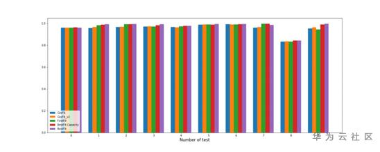

一方面,如果能够对资源池余量进行精准画像,即通过设计测算定理预测每种flavor未来还能放置多少;另一方面,可以统计每种flavor在过去请求trace中的分布比例。结合这两方面的信息,可以设计一种容量调度算法Besfit Capacity用于虚拟机在线调度,以让任意两种flavor的剩余容量比尽可能接近于它们的历史请求比。
这里采用首次发放失败时,算法接收的请求数量与最大理论上界的比值作为评测指标,从下可以看到,相比传统Cosfit算法及其改进算法,Besfit Capacity算法表现更优,甚至某些场景下比传统Bestfit算法更好。

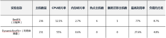

传统虚拟机调度是基于分配率的,但实际上大部分虚拟机处于低利用率状态,并且不均衡的利用率情况下,容易产生热点主机(即主机资源利用率>60%)。这里通过利用率预测的办法,把基于利用率调度与基于分配率调度进行对比实验,同时对相同一段时间的历史请求序列进行回放。从表1可以看到,相比分配率调度,利用率画像+动态Bestfit算法可以少用5台主机,内存碎片率减少2.1%,同时热点主机数从原来的6台减少到0台。
 表1 - 利用率调度与分配率调度对比实验

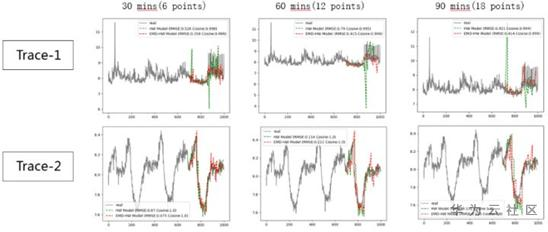

前面介绍的分解-组合预测法EEMD与传统Holt-Winters进行的实验对比分析,使用两个trace分别预测它们未来半小时、一小时以及一个半小时的资源用量,并且预测多次。从下图可以看出,EEMD预测法拟合效果更好、性能更加稳定,尤其在较长时间的预测场景中,预测误差可比Holt-Winters减少20%以上。我们使用这个方法进行容量规划,预测准确度95%以上,上线后有效将容量引起的客户事件数减少60%以上。
图  EEMD与Holt-Winters对比实验
