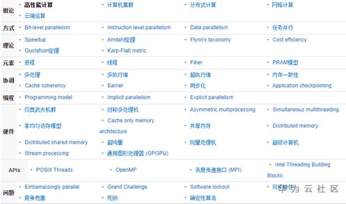

高性能计算,是一个非常广泛的话题,可以从专用硬件/处理器/体系结构/GPU,说到操作系统/线程/进程/并行/并发算法,再到集群/网格计算,最后到天河二号(TH-1)。
我们这次的分享会从个人的实践项目探索出发,与大家分享自己摸爬滚打得出的心得体会,一如既往的坚持原创。其中内容涉及到优化规划 / 执行 / 多进程 / 开发心理等约20个要点,其中例子代码片段,使用Python。
