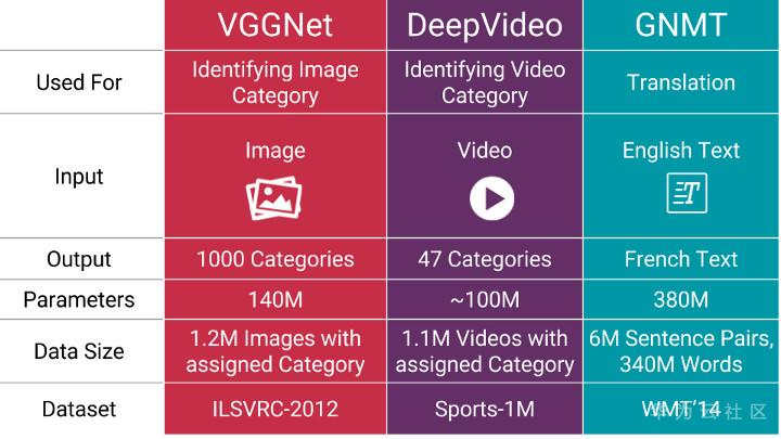

下图说明了随着模型复杂度的提高,其参数个数和所需数据量也越来越大。

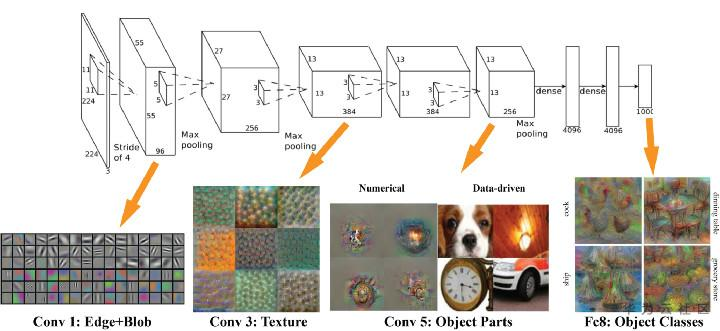

模型需要的训练数据量和模型规模之间存在一个有趣的线性正相关关系。其中的一个基本原理是,模型的规模应该足够大,这样才能充分捕捉数据间不同部分的联系(例如图像中的纹理和形状,文本中的语法和语音中的音素)和待解决问题的细节信息(例如分类的数量)。模型前端的层次通常用来捕获输入数据的高级联系(例如图像边缘和主体等)。模型后端的层次通常用来捕获有助于做出最终决定的信息(通常是用来区分目标输出的细节信息)。因此,待解决的问题的复杂度越高(如图像分类等),则参数的个数和所需的训练数据量也越大。

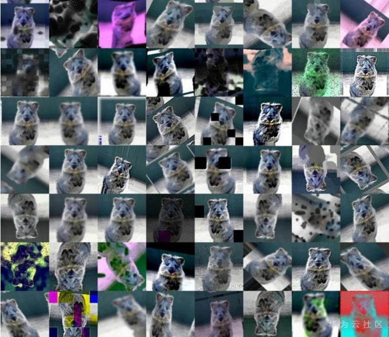

二是基于数据的方法,主要通过数据扩充(Data Augmentation),即根据一些先验知 识,在保持特定信息的前提下,对原始数据进行适当变换以达到扩充数据集的效果。具体到图像分类任务中,在保持图像类别不变的前提下,可以对训练集中的 每幅图像进行以下变换。
(1)一定程度内的随机旋转、平移、缩放、裁剪、填充、左右翻转等,这些 变换对应着同一个目标在不同角度的观察结果。
(2)对图像中的像素添加噪声扰动,比如椒盐噪声、高斯白噪声等。
(3)颜色变换。例如,在图像的RGB颜色空间上进行主成分分析,得到3个 主成分的特征向量p1,p2,p3及其对应的特征值 λ1,λ2,λ3,然后在每个像素的RGB值上添加增量[p1,p2,p3]•[α1λ1,α2λ2,α3λ3]T,其中 α1,α2,α3是均值为0、方差较小的高斯分布随机数。
(4)改变图像的亮度、清晰度、对比度、锐度等。
下图为图像数据扩充样例。
