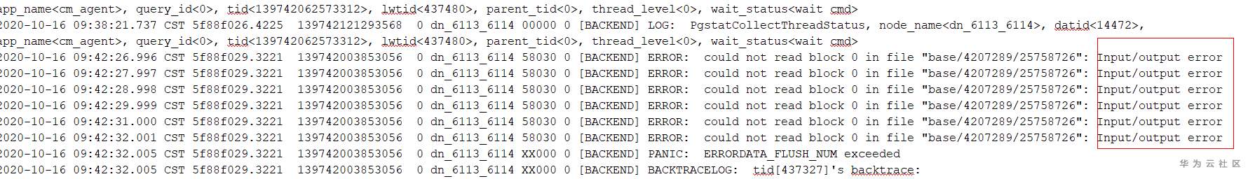

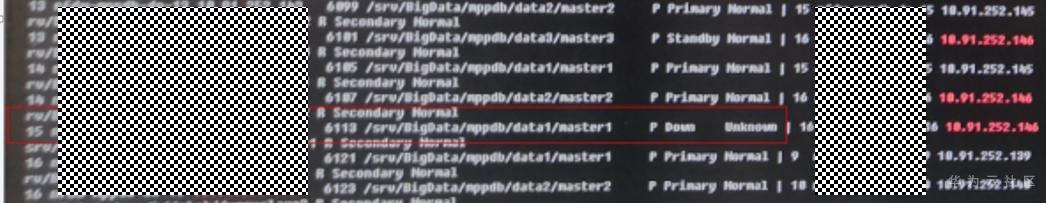

1.1.1 磁盘坏道
【问题描述】
查看集群状态该实例处于down unknown状态,集群降级状态
【问题分析】
查看异常实例状态有以下报错:
FATAL:  could not read block 9363 in file "base/4207289/25155327": Input/output error
该报错一般由于磁盘坏道导致实例状态异常,按照以下方式进行修复即可
【修复方案】
前提:ls 该文件没有报错的话按照以下方案进行修复,会有集群短暂不可用情况,需要跟客户提前沟通清楚
1)停6113实例完再停6114实例
2)mv 6113实例报错文件至data1(不要删除)
3)从6114拷贝对应文件至6113实例
4)起6114待升主后,拉起6113实例做完catchup后做switchover

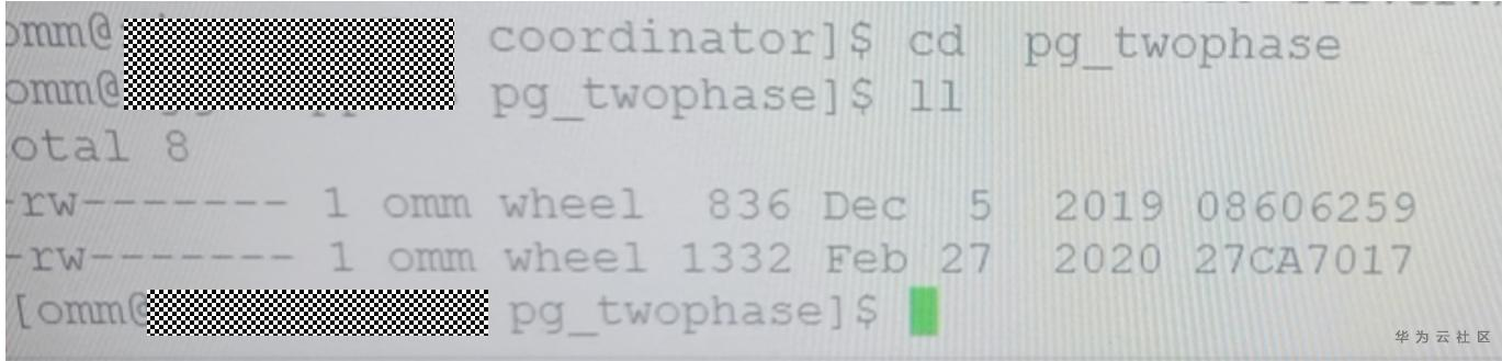

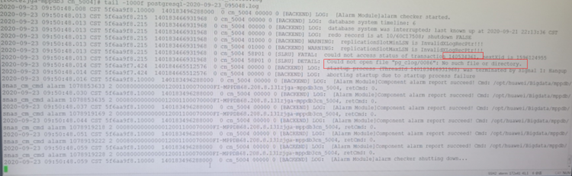

1.1.2 两阶段文件残留引起实例不断重启
【问题描述】
查看集群状态实例处于down starting状态,集群状态降级。
【问题分析】
查看该实例日志报错如下:
could not open file "pg_clog/0086": No such file or directory
 该报错由于 2PC commit与checkpoint并发导致两阶段文件残留,后续长时间运行CLOG文件被回收,实例重启时redo线程会督导残留的两阶段文件,此时clog文件已经被清理导致实例无法起来。
【修复方案】
手动删除2PC残留文件:140534361转为16进展为8606259,进入实例目录pg_twophase删除该文件即可

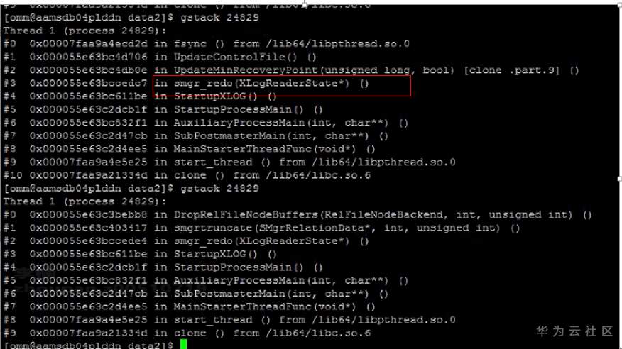

1.2判断实例是否做redo
【问题描述】
实例长期处于need repair状态,kill实例没有效果,集群处于降级状态。判断实例是否做redo可按照以下方式进行判断
【问题分析】

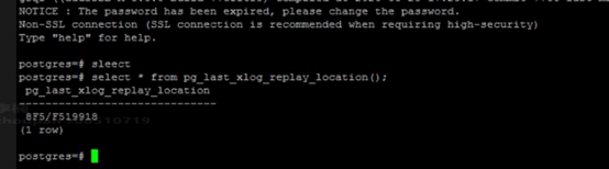

方式一:查看该实例堆栈是否有redo线程存在:gstack $pid
方式二:连接该备DN产看redoLSN位置,select pg_last_xlog_replay_location()
重复查询该值如果有变化说明在做redo

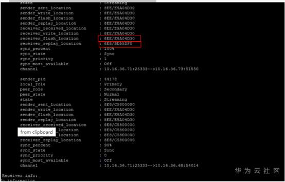

方式三:查看该实例正在redo哪个xlog文件
lsof -p $pid | grep 00000*

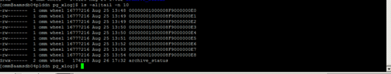

附:
判断还有多少xlog需要redo
方式一:进入该备DN实例目录pg_xlog路径查看最新XLOG LSN位置,ll -thr|tailf -n 10
根据查询redo方式二查询到目前redo到8F5,通过ll命令查到最新xlog为8F9,差一个数xlog大小为4G,此时还有16G(4*4)的xlog未同步
方式二:查看正常实例同步及备机redo进度,gs_ctl query -D 实例目录
主机最新xlog为8EE,目前备机redo位置为8E8,目前还有24Gxlog未redo
【问题修复】等redo结束即可

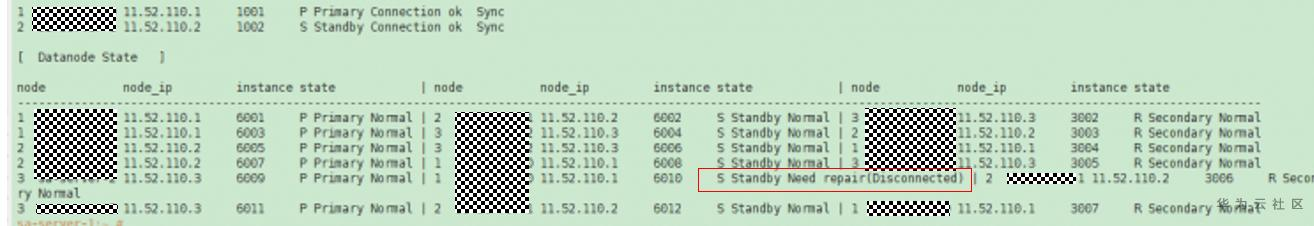

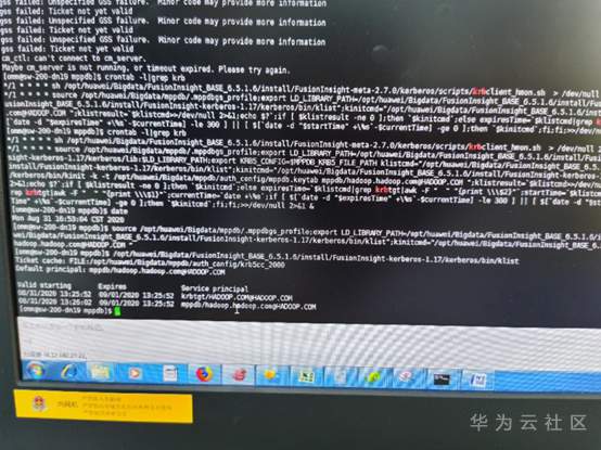

1.3 kerbos认证不通过
【问题描述】
实例处于standby need repair(disconnect)状态,集群降级。
【问题分析】
查看该dn日志有gss相关报错:
经了解该局点进行过替换主板变更,替换主板后,加密TPM换成新主机相关信息,之前存的文件加载到内存后,解析有误造成实例建联认证失败。对于更换主机,但是没换硬盘的,要手动刷新下票据。
【问题修复】
1) crontab –l |grep krb
2) 重新刷新票据
/opt/huawei/Bigdata/FusionInsight_BASE_6.5.1/install/FusionInsight-kerberos-1.17/kerberos/bin/kinit -k -t /opt/huawei/Bigdata/mppdb/auth_config/mppdb.keytab mppdb/hadoop.hadoop.com@HADOOP.COM

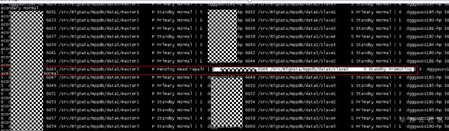

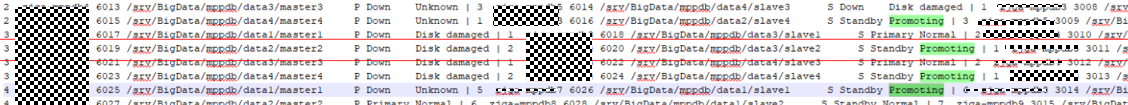

2、集群不可用,实例分别处于 standby promoting、pending need repair
【处理思路】
查看standby promoting实例无法成功升主原因采取相应修复方式,具体参考以下案例。

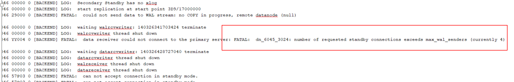

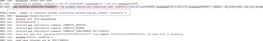

2.1 复制槽满升主无法成功
【问题描述】
集群不可用,查看集群状态实例6045处于pending need repair 6046实例处于standby promoting
【问题分析】
查看standby promoting dn6046日志报错如下:
查看从备3024日志报错
FATAL:  number of requested standby connections exceeds max_wal_senders (currently 4):
信号响应函数未生效,导致从备的datareceiver线程未退出,引起 failover 失败,后续备机升主继续连接从备请求同步数据引起从备实例复制槽满报错。
【修复方案】
常见于651版本
方案一:kill 从备让其升主
方案二:强制让原主实例升主
注意做强制升主操作时必须确定对应实例之前是主实例,请联系华为工程师进行操作
手动停止promoting实例后执行以下命令
kill -9 pid; sleep 5;gs_ctl notify -M primary -D 原主实例路径

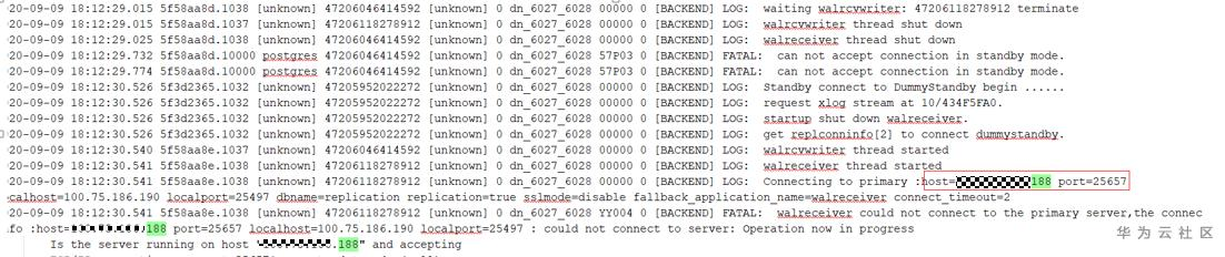

2.2 连接故障从备导致升主未成功
【问题描述】
集群不用查看集群状态dn6027处于pending need repair状态,dn6028处于standby promoting状态
 【问题分析】
查看dn6028日志,升主过程中一直在连接从备,此时从备磁盘故障因此无法升主成功
【修复方案】
kill dn6028后自动连接dn6027升主成功

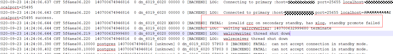

2.3 与从备同步xlog CRC校验不过升主失败
【问题描述】
集群状态不可用,dn6019处于down starting,dn6020处于 standby promoting状态
【问题分析】
查看dn6020日志提示与从备存在日志分叉:
FATAL:  invalid crc on secondary standby, has xlog, standby promote failed
【修复方案】
在从备实例目录下pg_xlog文件删除该xlog文件(将该文件移到其他路径)
注意该方式可能造成数据丢失,是一种有损恢复方式,操作前必须与客户达成一致。

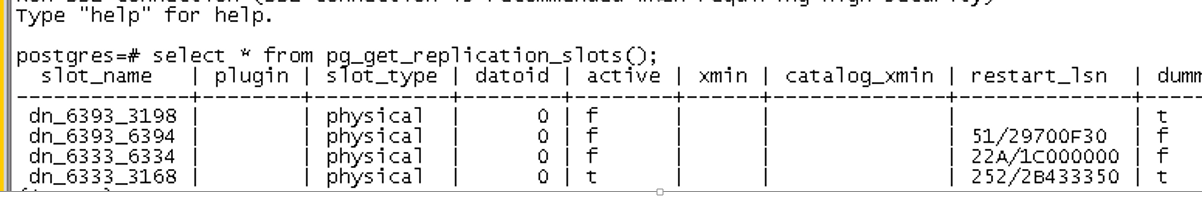

4、xlog积压引起磁盘满
4.1复制槽残留引起xlog积压
【问题描述】
实例路径下xlog文件有几百G未能及时回收
【问题分析】
一般情况下xlog会在checkpoint之后进行回收,对该问题分析如下:
1)     连接该dn查看复制槽情况
select * from pg_get_replication_slots();
xlog回收机制会回收restart_lsn之前的xlog(代表在此之前的xlog已经同步到备机),对应该案例中51之后的xlog都不会回收因此造成xlog积压。
dn_6393_3198为老实例产生的复制槽路径,可以通过当前主实力编号判断
【修复方案】
删除无效复制槽
select pg_drop_replication_slot('dn_6393_3198');
select pg_drop_replication_slot('dn_6393_6394');
以上步骤执行完等checkpoint后xlog回收即可

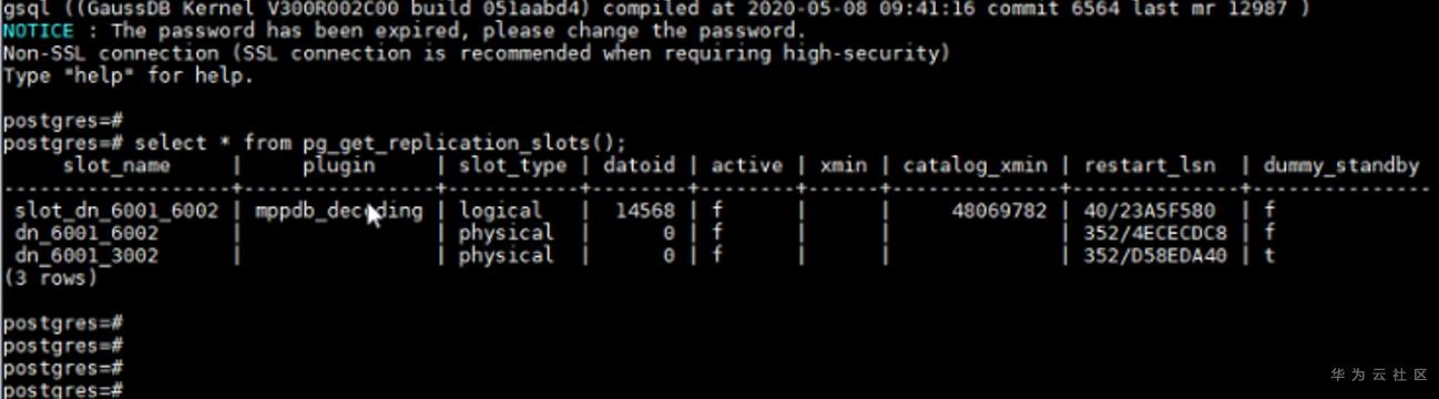

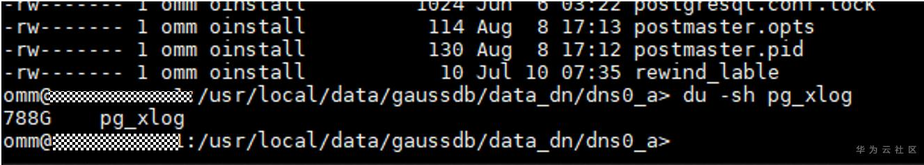

4.2逻辑复制槽引起xlog
【问题描述】
实例路径下xlog日志大小异常788G,并且在持续增长
【问题分析】
连接该dn查看复制槽使用情况:
客户创建逻辑复制槽未及时推进导致xlog没有及时回收,跟客户沟通后属于数据业务侧逻辑进行整改。
【修复方案】业务侧排查逻辑复制槽未及时推进原因

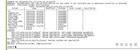

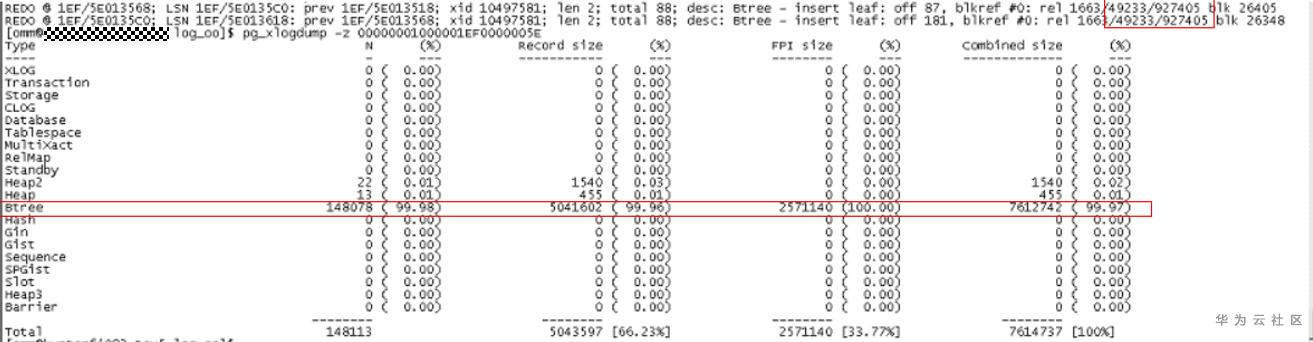

4.3 业务侧带索引导入等操作短时间内产生大量xlog
【问题描述】
业务语句反应较慢,查看集群状态有部分实例处于catchup状态
【问题分析】
1)产生catchup的场景一般都是由于业务业务压力较大主备需要同步数据或者xlog文件,使用ll -htr查看实例路径下xlog文件发现2min生成20+xlog文件
2)使用pg_xlogdump解析其中一个xlog文件,发现该xlog文件都为带索引导入业务
从xlog文件中可以看到该导入业务数据库OID与表OID分别为49233与927405
通过以下命令查到该表对应数据库、schema与表名
select * from pg_data where oid = 49233;
select * from pg_class where relfilenode = 927405;
select * from pg_namespace where oid = 50158
4)查看表定义未带索引导入表定义
【修复方案】
建议客户删除索引入库,完成入库后创建索引。如果频繁入库会导致IO等压力、影响事务提交、xlog积压等问题

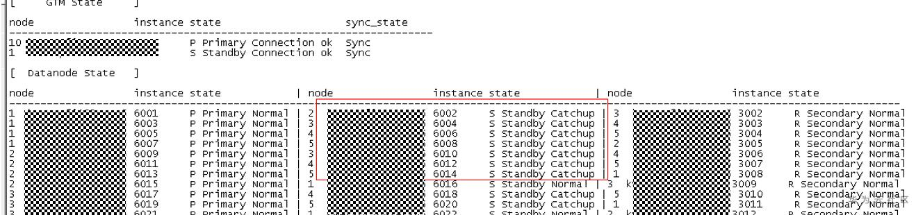

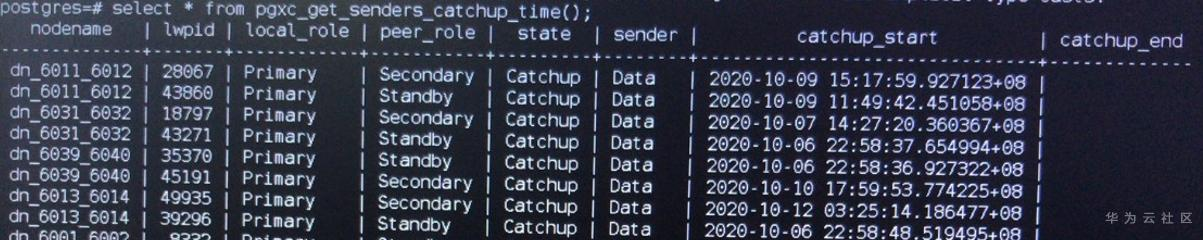

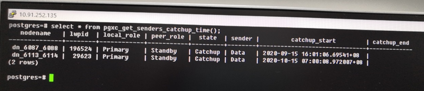

5、catchup长时间不结束
查看追赶视图长时间有日志或数据页追赶
select * from pgxc_get_senders_catchup_time();

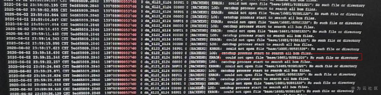

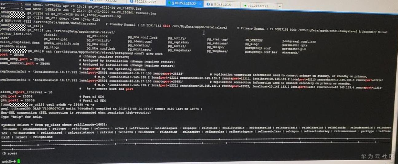

5.1 BCM文件残留
【问题描述】
Catchup长时间未结束
【问题分析】
1)查看主节点日志catchup线程一直重启:
日志报错找对应的数据文件找不到/15681/50683520,此时怀疑是bcm文件残留,寻找不存在的relfilenode文件
2)查找pg_class中是否有relfilenode为图中的表以及数据目录是否有对应文件
发现确实不存在对应的表和文件,基本可以确定是bcm文件有残留
【修复方案】
1)通过以下命令排查残留BCM文件
for file in `find  .  -iname  "*_bcm" | awk -F '_' '{print $1}' | sed 's/\.//g'  | sed 's/\///g'` ;  do  if [ ! -e $file ]; then echo "$file"; fi   ; done > bcm.log
2)清除残留BCM文件
for bcmname in `cat res.log`
do
echo $bcmname
for filepath in ` find . -name "$bcmname"* | grep bcm `
do
echo "$filepath" ;
mv "$filepath" /home/omm/tmp ;
done
done

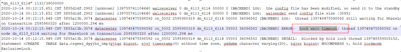

5.2 与DML语句抢锁
【问题描述】
查看追赶视图长时间有日志或数据页追赶
【问题分析】
catchup要加7级锁,update与insert加3级锁,3级锁和7级锁冲突,现网一直有大批量的update业务,导致catchup一直在等锁,查看主dn日志有锁超时日志:
Lock wait timeout
【修复方案】
1)查看活跃视图
select * from pg_stat_activity where state = 'active';
2)强制杀掉执行超过20分钟的语句(或与客户沟通停止业务等待catchup结束)
select pg_terminate_backend($pid);
出现次数:4

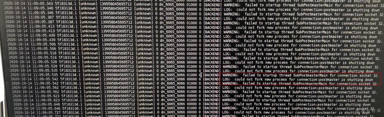

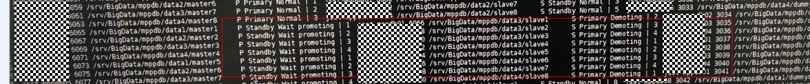

6、主备切换长时间不成功
【问题描述】
执行主备切换后长时间未成功,查询集群状态原主一直处于primary demoting状态,原备处于standby wait promoting状态
【问题分析】
查看原主实例卡在停止业务线程
【修复方案】
Kill demoting实例进行回退待业务低峰期进行重新操作

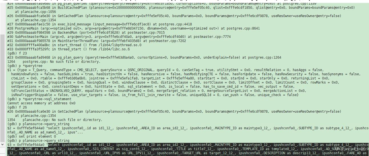

7.3 进程core
【问题描述】
集群有某个dn不间断异常处于need repair状态
【问题分析】
通过观察该节点有core文件产生,解析core文件,打印堆栈如下:
【修复方案】根据core文件找出异常sql进行优化即可。
