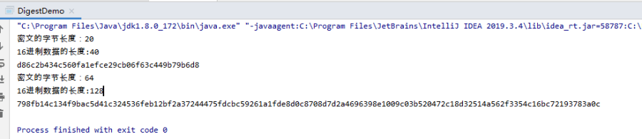

运行结果:

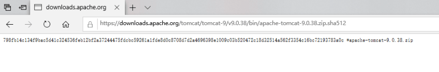

查看官网上的sha512加密结果,发现一致:
使用 sha-1 算法,可以实现秒传功能,只要是同一文件的加密,不管如何修改文件的名字,最后得到的值是一样的,具体可以自己测试。

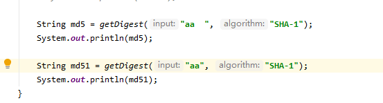

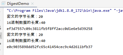

不过,如果原文不一样,例如,下图上面的原文多两个空格:
运行后:
• MD5算法 : 摘要结果16个字节, 转16进制后32个字节
• SHA1算法 : 摘要结果20个字节, 转16进制后40个字节
• SHA256算法 : 摘要结果32个字节, 转16进制后64个字节
• SHA512算法 : 摘要结果64个字节, 转16进制后128个字节

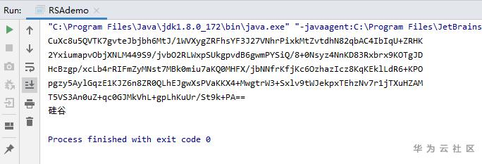

运行程序后,本地多了两个文件,打开:

public class RSAdemo {
    public static void main(String[] args) throws Exception {
        String input = "硅谷";
        // 加密算法
        String algorithm = "RSA";
        PrivateKey privateKey = getPrivateKey("a.pri", algorithm);
        PublicKey publicKey = getPublicKey("a.pub", algorithm);
        String s = encryptRSA(algorithm, privateKey, input);
        String s1 = decryptRSA(algorithm, publicKey, s);
        System.out.println(s);
        System.out.println(s1);

运行程序

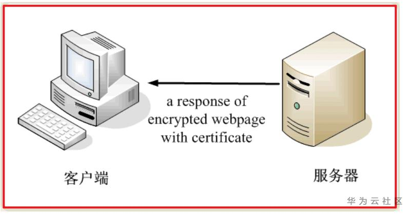

首先,客户端向服务器发出加密请求。
服务器用自己的私钥加密网页以后,连同本身的数字证书,一起发送给客户端。

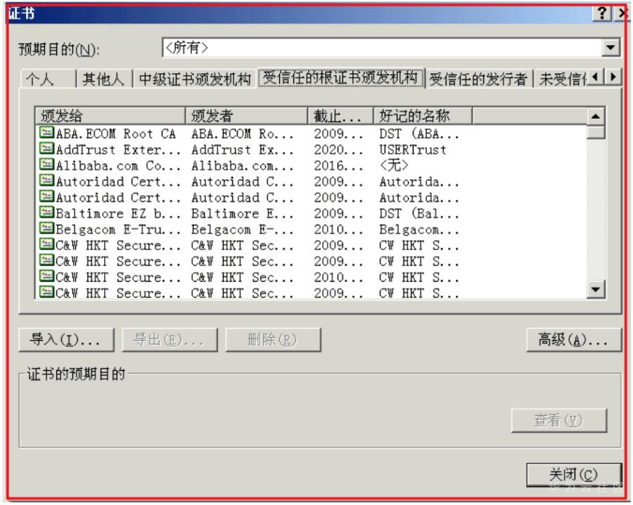

客户端(浏览器)的“证书管理器”,有“受信任的根证书颁发机构”列表。客户端会根据这张列表,查看解开数字证书的公钥是否在列表之内。

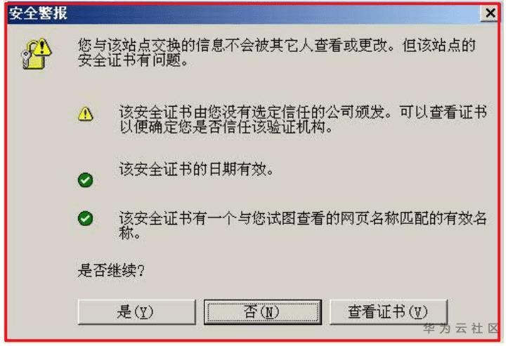

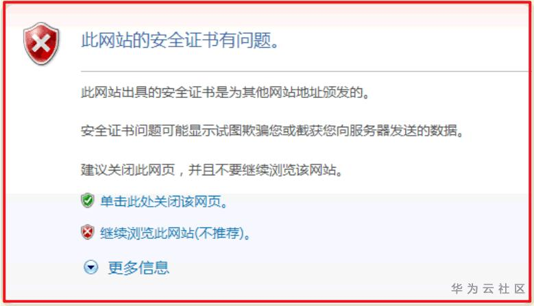

如果数字证书记载的网址,与你正在浏览的网址不一致,就说明这张证书可能被冒用,浏览器会发出警告。
如果这张数字证书不是由受信任的机构颁发的,浏览器会发出另一种警告。
