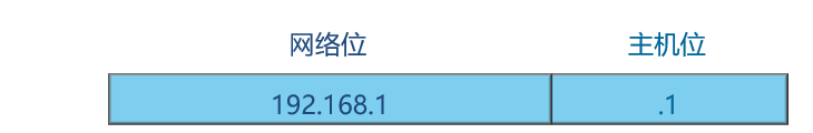

很多东西的编排方式都是依据从“大到小的”规则,那在网络中的“大”和“小”是什么呢?想想是不是家里都有路由器,家用路由器是不是能被多个设备连接,像不像是一个稍微有点“大”的范围?那再大一点呢?一个校园网?再大呢?一个市的网络?说来说去是不是都是在说“网络”的范围。那我们的手机、电脑或者一些智能家居呢?都是一个终端,或者说是台主机?所以想确定IP地址,就需要“网络位”和“主机位”。
IP编址–组成
(咱们暂时聊的IPv4的地址)
IPv4地址是一个32位长度的二进制数,这个32位又是哪里来的?比如192.168.1.1这怎么算也就8个数字啊?怎么就出来四倍的位数了?咱们先想想啊,咱们有几个手指,十个吧?那电脑有几个手指?蛤,电脑有手指吗。啊,对哦,电脑没有手指,不过电脑有两种状态:“开”和“关”,是吧,所以我们认为9后面是10,电脑是不是认为1后面就是10了呢?毕竟电脑可没有10个“手指”能数。
所以实际上的IP地址是这样的:(数数下面是不是就是32位数了)
在这里选择的就是个C类私人地址,前24位为网络位,而后8位为主机位,这种将四段的八位二进制数转换成十进制,中间用点分隔的方式就是点分十进制(就是方便我们记忆的,不然一堆的01001101010100110010101…,这谁顶得住)。这么看是不是就能通过网络位和主机位就能确切的确定一台设备(或者终端)的身份了吧。(不应该怀疑一下这进制转换是不是错的吗?万一是我瞎说的呢?)

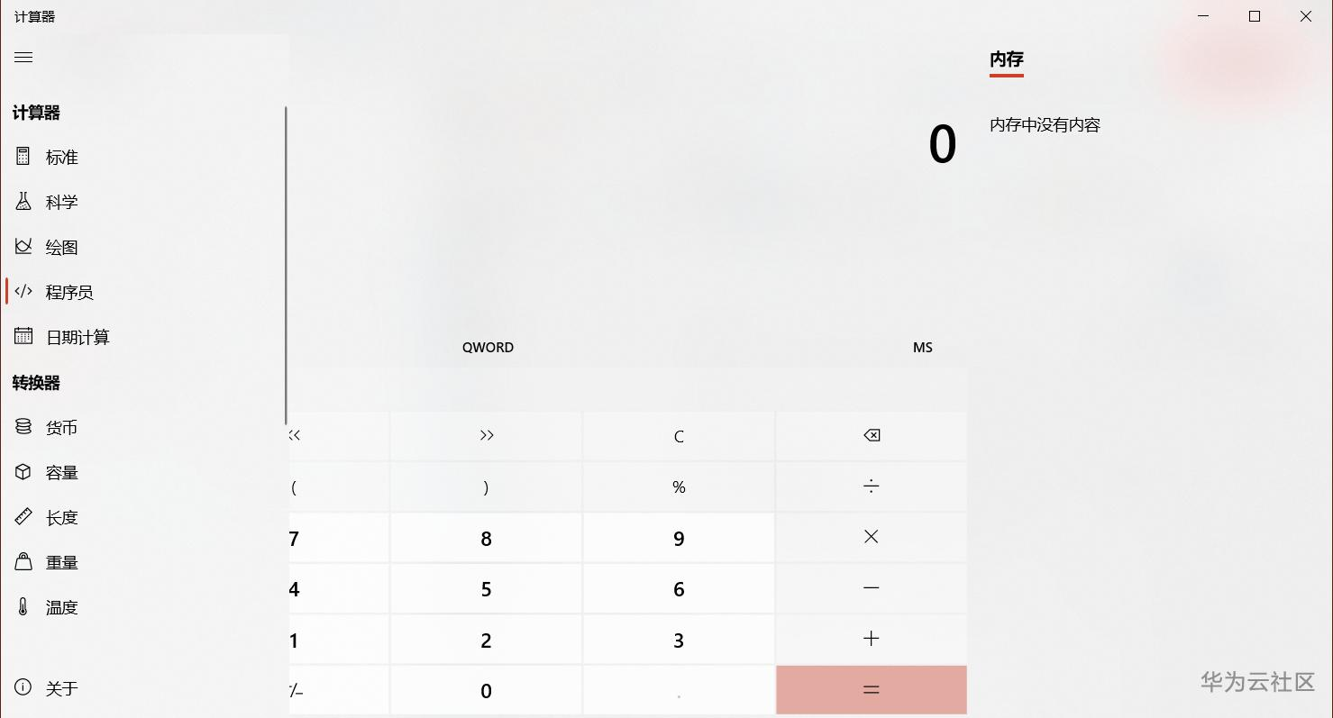

(好麻烦的样子,行吧,懒的话这里有程序员专用计算器,win10自带进制转换功能)

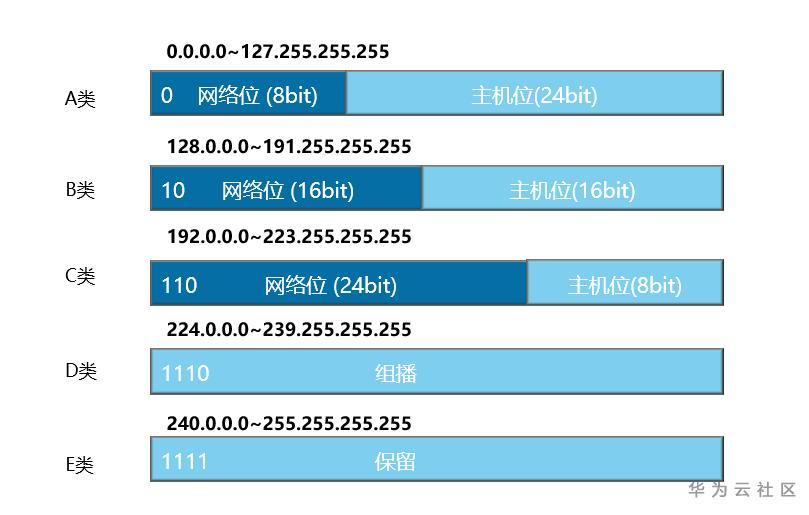

IP编址–地址分类
说完进制转换,再想想,咱们居住的地方是不是xx省xx市xx县/区,这么想的话,网络是不是也有个“大”网和“小”网?嘿,还有分出几个大小类出来:
你看这ABCDE的,看都不用看就知道,A最大E最小是吧 在地址分类中,ABCDE将第一组二进制数的前四位作区分,0开头为A,10开头为B…一直到E,同时网络位也有所变化,A到C的网络为分别为8位、16位、24位,想想网络位越大,主机位就越小,能接入的主机数就少了,嗯,多少还算是划分出来个省市县了。

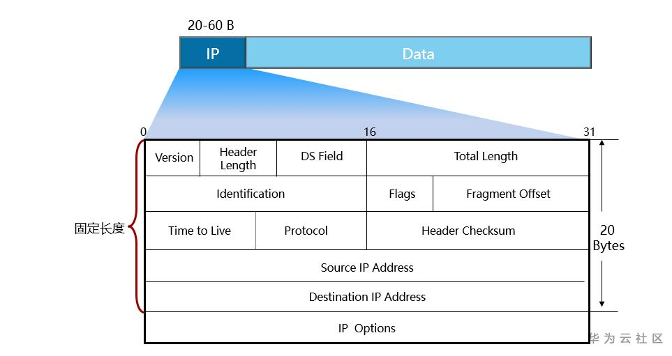

想了解IP数据包,最主要就是知道IP报文头部都写了啥东西进去:
Version(版本):一般为IPv4或IPv6
Header Length(首部长度):因为存在IP Option,所以长度不固定,因此需要首部长度来确定整个头部的长度,从而区分数据(data)与头部(header)的位置
DSField(Differentiated Services Field差分服务字段):说明执行加速传输还是精准传输以及传输中是否遇到了拥塞。
Total Length(数据长度):头部长度+数据长度
Identification(标识):标识是否是同一个数据包的分片
Flags(标记):是否分片与是否为最后一个分片
Fragment Offset(分片偏移):按照什么顺序重组数据包
Time to Live(生存时间):每经过一个设备就减一(防止数据包在网络中无限浪费资源)
Protocol(协议):标识IP协议的上层协议(TCP或UDP)
Header Checksum(头部校验和):检测传输过程中是否出现错误
Source IP Address(源IP地址):标识数据包源设备的IPv4地址
Destination IP Address(目的IP地址):标识数据包目的设备的IPv4地址
IP Options(IP可选项):对数据包头部格式进行扩展

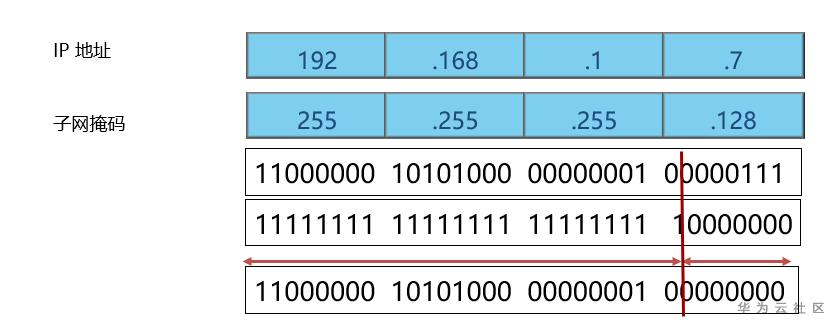

子网掩码
假如刚才将IP地址中的网络位成为地区分划中的“省市区”的话,那子网掩码就像是一个个小区,将区再进一步分划下去,这样土地利用率更高。
子网掩码的意思就是:为了划分子网络而掩盖网络的编码
二进制网络位与二进制子网掩码做 与 运算之后得到的就是网络位。
就像是子网掩码把网络位都盖住了,剩下的就是子网划分出来的主机位。

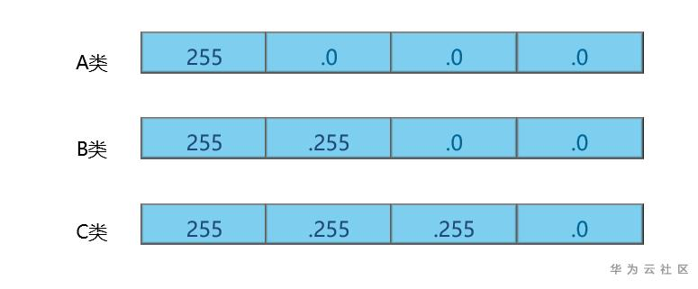

ABC类地址的默认子网掩码如下:

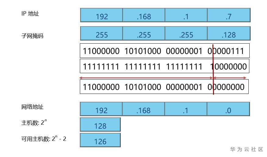

定长子网掩码
定长子网掩码就像是把土地分为几个相同大小的小区,然后再小区里分配居民。
这个定长就是定住了子网掩码长度,掩码长度被“定住”之后,主机位就确定为一样了。当然,很多情况下都是选用变长子网掩码技术(想想也是哦,毕竟小区也有差异,大小区和小小区共存,这样就能更灵活得分配土地)
变长子网掩码
变长子网掩码(VLSM)图中子网掩码为25位,划分出两个126(128-2)可用主机数的子网,这时候可以再将一个126(128-2)可用主机数的子网划分为两个62(64)可用主机数的子网,这样就划分出更小的子网(小区)出来。
之所以上面需要减2的原因是因为主机位为全零和全一的IP不能作为主机IP。

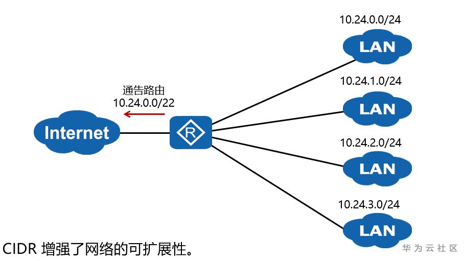

无类域间路由
这个听起来就比较厉害了,实际上呢,就是两个或多个子网利用子网掩码,合并一个稍微大一点的网络,就像成立了一个“小区联盟”一样,我们住的小区和隔壁小区把铁栅栏拆了,合并在一起。今后就叫我们小区为“xx与xx”联合小区
