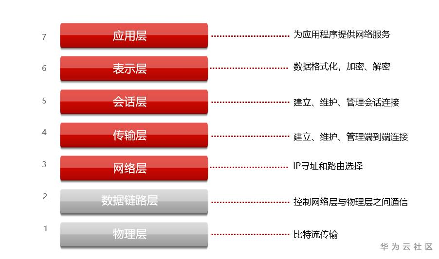

国际标准化组织ISO于1984年提出OSI RM(开放式系统互联通信参考模型:Open System Interconnection Reference Model)
image.pngOSI参考模型优点:
  1. 简化相关的网络操作
  2. 提供了不同厂商之间的兼容性
  3. 促进了标准化工作 (只是促进了标准化,细品)
  4. 结构上进行了分层
  5. 易于学习和操作 (层次明确,学习研究起来更加方便)

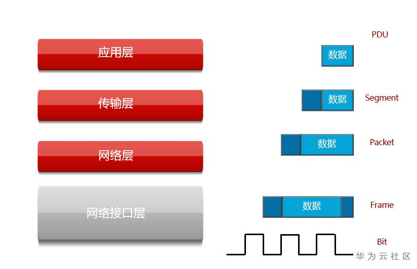

2. 分层模型-TCP/IP
OSI模型与TCP/IP模型对比如下:
OSI TCP/IP 说明
会话层 + 表示层 + 应用层 应用层 定义格式 + 解读数据
传输层 传输层 UDP + TCP (端口定义)
网络层 网络层 IP协议 + ARP协议 + 路由协议
物理层+数据链路层 网络接口层 电信号—数据帧—介质传输

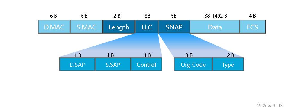

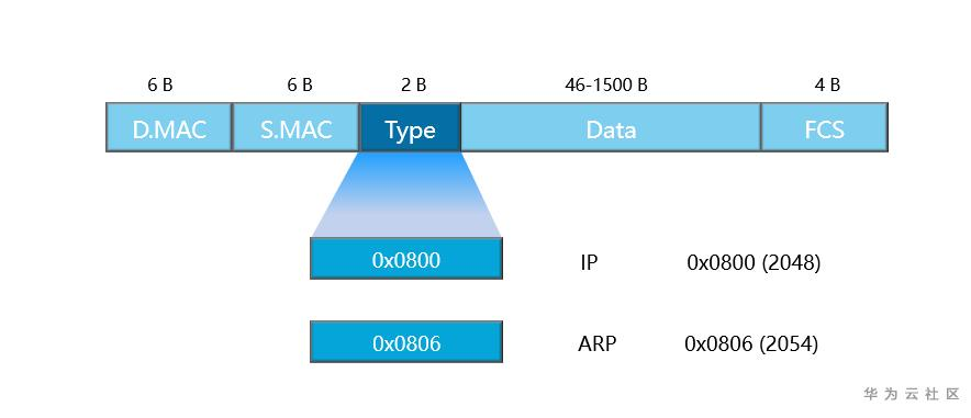

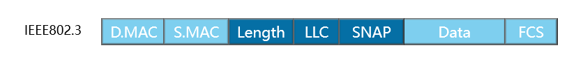

上文已经提到过两种标准帧格式:
IEEE802.3和DIX Ethernet V2

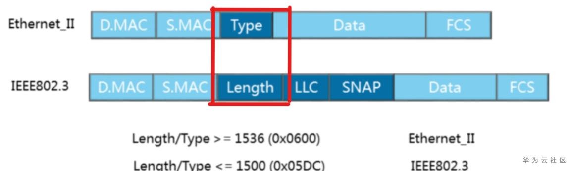

所以说,网络设备怎么区分两种帧…总不能两种帧到达网络设备时开口说话吧?看看下图,D.MAC(目的MAC)和S.MAC(源MAC)之后,不就是Type/Length吗,当网络设备一层一层拆这个帧的时候,拆到Type/Length时,他就看这个字段的大小,通过大小区分不同的数据帧。
  • Type(类型):IP(0x0800)、 ARP(0x0806)
  • Length (长度):Data字段包含的字节数

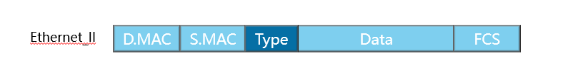

DIX Ethernet V2格式:
IEEE802.3格式:
看起来DIX Ethernet V2格式帧简洁不少,干脆直接,没那么多杂七杂八的字段。

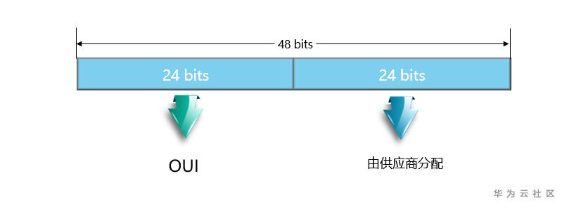

MAC地址由两部分组成,分别是供应商代码和序列号,前24位代表供应商代码,有IEEE管理和分配。剩下的24位序列号由厂商自己分配。(想要知道一个人身份证号,除了知道出生地址之外,还得知道出生年月日+随机码,前者是国家确定的,后者是由父母决定 懂的都懂)

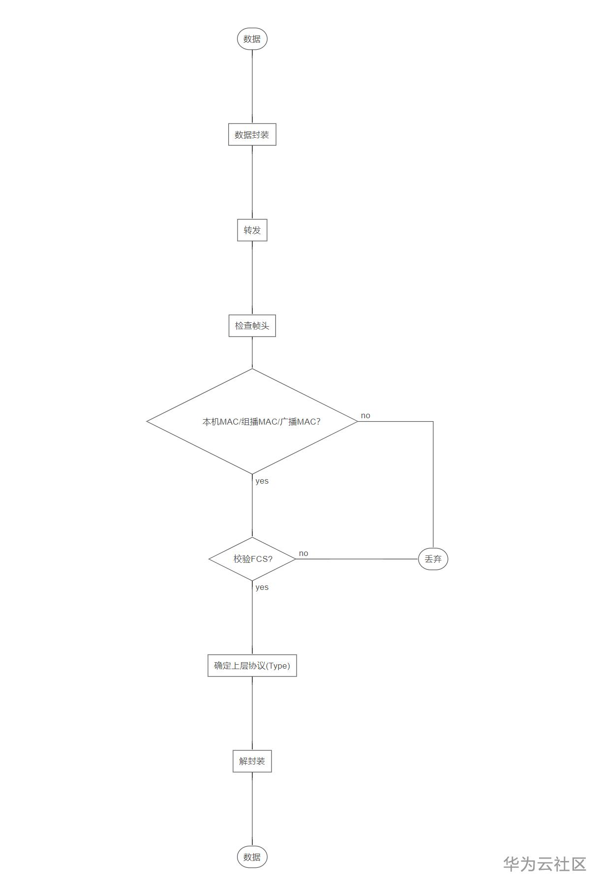

主机检查帧头中的目的MAC地址,如果目的MAC不是本机MAC地址,也不是本机侦听的组播或广播MAC地址,则主机会丢弃收到的帧。如果目的MAC地址是本机MAC地址,则接收帧,检查帧校验序列(FCS)字段,并与本机计算的值比对来确定帧在传输过程中是否保持了完整性。如果检查通过,就会剥离帧头和帧尾,然后根据帧头中的Type字段来决定把数据发送到哪个上层协议进行后续处理。
帧校验序列(Frame Check Sequence)
判断过程如下:发送网卡利用多项式计算,称循环冗余校验(CRC),将计算结果写入FCS字段,接收方收到这个帧,对其做相同的CRC计算。如果计算结果与接收的FCS字段相同,则帧没有发生错误。如果不同,接收方就相信帧肯定发生了错误,并丢弃这个帧。
官方文档还是看着犯困,不如一张图来的舒服,自己整了张流程图:
