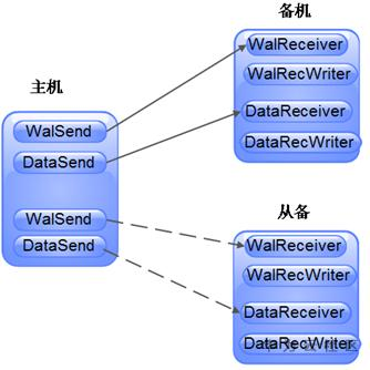

GaussDB(DWS)的DN高可用架构为主、备、从备架构。即在分布式环境中,完整的集群数据采用分片技术分布在多个DN组上,每组DN承担一个数据分片,包括:一个主DN、一个备DN和一个从备DN。主和备各有一份完整的数据,从备上一般不存储数据,仅在备机故障时做数据的暂存。组件之间关系如图1所示:
图1 DN高可用架构关系图
 主、备、从备高可用架构下,主、备及主、从备之间均会建立流复制通道。流复制又分为日志复制和数据页复制。日志复制用于同步主DN由于WAL机制刷到磁盘上的XLOG,同步到备DN进行回放。数据页复制用于同步批量导入的行存数据、或列存CU文件。需要注意的一点是,从备仅用于存放XLOG和数据,回放(replay)仅发生在备DN上。

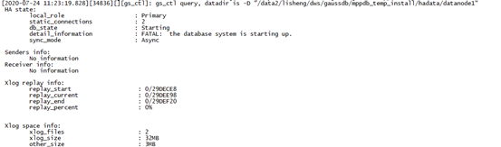

DN实例启动过程中,如果期望查看XLOG redo的进度。最方便的是使用gs_ctl query工具对指定DN实例路径进行状态查询,结果中可以显示xlog redo的进度,如图2所示。此外,在DN实例可以接受gsql连接时(启动到最小恢复点之前是拒绝连接的),也可直接在当前DN上执行pg_xlog_replay_completion 函数来获取XLOG redo进度信息。
图2 DN实例启动时XLOG Redo进度查询
启动Redo进度相关信息(Xlog replay info)包括:
  •   replay_start:Xlog Redo的起始LSN 。DN实例启动XLOG redo过程时,记录replay_start。
  •   replay_current:Xlog Redo的当前replay的LSN。
  •   replay_end:DN本地接收到的最大XLOG lsn。
  •   replay_percent:Xlog Redo的当前完成的百分比。(replay_current - replay_start)*100 / (replay_end - replay_start)的计算值。
依据replay_current的变化,可以看到XLOG redo的推进。
依据replay_percent和启动开始时间,可以推测DN实例启动到正常状态的所需时间。

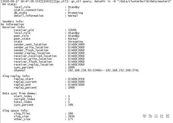

备机failover升主过程中,如果期望查看XLOG redo和数据页文件同步的进度。最方便的是使用gs_ctl query工具对指定DN实例路径进行状态查询,结果中可以显示xlog redo的进度和从备数据同步的进度,如图3所示。此外,在DN实例可以接受gsql连接时,也可直接在当前DN上执行pg_data_sync_from_dummy_completion 函数来获取从备数据文件同步的进度信息。
图3 备机Failover进度查询
Failover Redo进度相关信息(Xlog replay info),字段含义同Start Redo,区别在于,备DN在处理failover请求连接从备时候获取最新的replay lsn更新了replay_start。
Failover数据页文件进度相关信息(Data sync from dummy)包括:
  •   start_index:数据页文件同步的起始编号。
  •   current_index:数据页文件同步的当前编号。
  •   total_index:数据页文件同步的最大编号。
  •   sync_percent:数据页文件当前完成的百分比。(current_index - start_index) *100/ (total_index - start_index + 1) 的计算值。
依据current_index的变化,可以看到数据页同步的推进。
依据sync_percent和failover开始时间,可以推测DN实例failover到正常状态的所需时间。

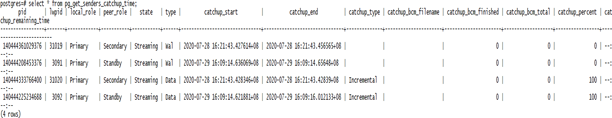

也可以在相应的主DN上执行select * from pg_get_senders_catchup_time可进行当前活跃的主备发送线程的追赶信息显示。完成后,看到的是刚结束的catchup过程信息,如图5所示。
图5 主DN上catchup进度查询
备机Catchup进度相关信息包括:
  •   catchup_type:"Incremental"或者"Full"。catchup方式为全量还是增量。
  •   catchup_bcm_filename:当前主机正在处理的一个BCM文件名称。
  •   catchup_bcm_finished:catchup已操作完成的BCM文件数量。
  •   catchup_bcm_total:catchup总共需要操作的BCM文件数量。
  •   catchup_percent:catchup已经操作完成的百分。catchup_bcm_finished*100 / catchup_bcm_total 的计算值。
  •   catchup_remaining_time:依据已完成的进度,预估剩余完成时间。
依据catchup_bcm_filename和catchup_bcm_finished的变化,可以看到数据页追赶的推进。
依据catchup_percent和catchup_remaining_time,可以推测备DN实例追赶到正常状态的所需时间。

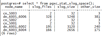

       随着数据库的不断运行,产生的日志文件越来越多,如果因为节点故障或其它原因有可能造成日志文件不断积累而充爆磁盘。为了解此使用信息,最方便的是使用gs_ctl query工具对指定DN实例路径进行状态查询,结果中可以显示该实例的XLOG空间使用信息,截图示例请参见上面其它场景。此外,还提供系统函数 pgxc_stat_xlog_space、pg_stat_xlog_space 对数据库集群或单个实例进行查询,例如使用pgxc_stat_xlog_space可以获取到整个集群的CN、主DN的XLOG空间使用信息,如图6所示。
图6 Xlog空间使用查询
XLOG空间使用信息(Xlog space info)包括:
  •   xlog_files:pg_xlog目录下,去除backup、archive_status等子目录,所有识别为xlog文件的数目;
  •   xlog_size:pg_xlog目录下,去除backup、archive_status等子目录,所有识别为xlog文件的大小之和,以MB单位显示;
  •   other_size:pg_xlog目录下backup、archive_status等子目录文件的大小之和,以MB单位显示。
