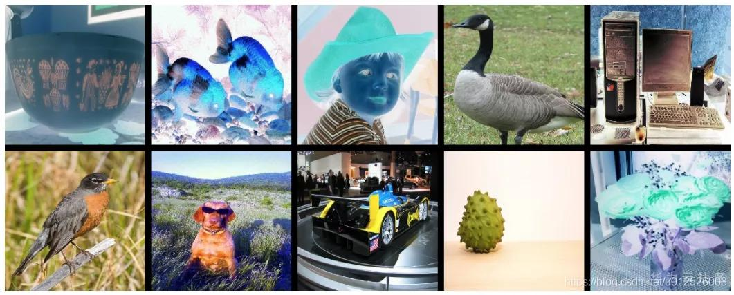

通过组合一些图像增广的子策略对图像进行修改和跳转,这些子策略包括亮度变换、对比度增强、锐化等。基于策略组合的规则不同,可以划分为AutoAugment和RandAugment两种方式。
01

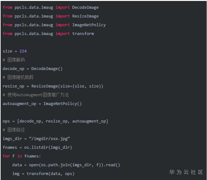

AutoAugment
论文地址:
https://arxiv.org/abs/1805.09501v1
不同于常规的人工设计图像增广方式,AutoAugment是在一系列图像增广子策略的搜索空间中通过搜索算法找到并组合成适合特定数据集的图像增广方案。针对ImageNet数据集,最终搜索出来的数据增广方案包含 25 个子策略组合,每个子策略中都包含两种变换,针对每幅图像都随机的挑选一个子策略组合,然后以一定的概率来决定是否执行子策略中的每种变换。
PaddleClas中AutoAugment的使用方法如下所示。
变换结果如下图所示。

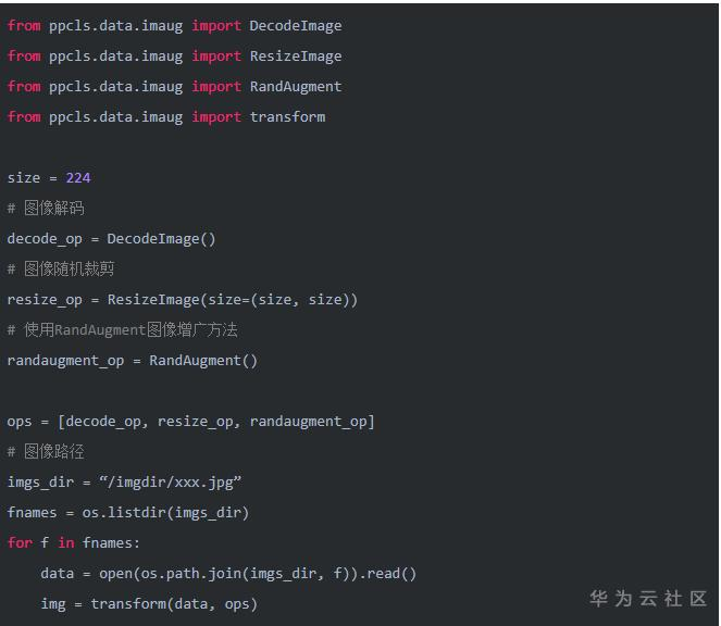

RandAugment
论文地址:
https://arxiv.org/pdf/1909.13719.pdf
AutoAugment 的搜索方法比较暴力,直接在数据集上搜索针对该数据集的最优策略,计算量会很大。在 RandAugment对应的论文中作者发现,针对越大的模型,越大的数据集,使用 AutoAugment 方式搜索到的增广方式产生的收益也就越小;而且这种搜索出的最优策略是针对指定数据集的,迁移能力较差,并不太适合迁移到其他数据集上。
在 RandAugment 中,作者提出了一种随机增广的方式,不再像 AutoAugment 中那样使用特定的概率确定是否使用某种子策略,而是所有的子策略都会以同样的概率被选择到,论文中的实验也表明这种数据增广方式即使在大模型的训练中也具有很好的效果。
PaddleClas中RandAugment的使用方法如下所示。
变换结果如下图所示。

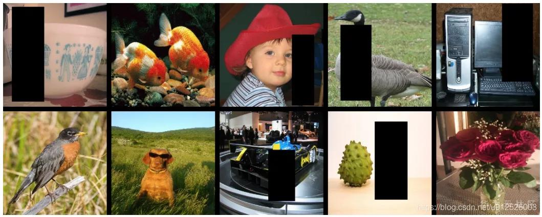

图像裁剪类主要是对Transpose 后的 224 的图像进行一些裁剪,即裁剪掉部分图像,或者也可以理解为对部分图像做遮盖,共有CutOut、RandErasing、HideAndSeek和GridMask四种方法。
03

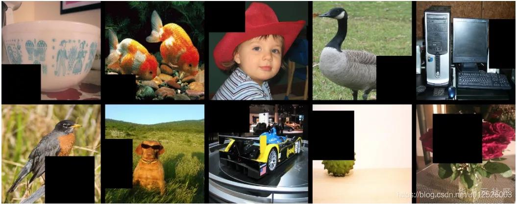

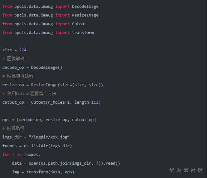

Cutout
论文地址:
https://arxiv.org/abs/1708.04552
Cutout 可以理解为 Dropout 的一种扩展操作,不同的是 Dropout 是对图像经过网络后生成的特征进行遮挡,而 Cutout 是直接对输入的图像进行遮挡,相对于Dropout对噪声的鲁棒性更好。作者在论文中也进行了说明,这样做法有以下两点优势:
  • 通过 Cutout 可以模拟真实场景中主体被部分遮挡时的分类场景。
  • 可以促进模型充分利用图像中更多的内容来进行分类,防止网络只关注显著性的图像区域,从而发生过拟合。
PaddleClas中Cutout的使用方法如下所示。
裁剪结果如下图所示:

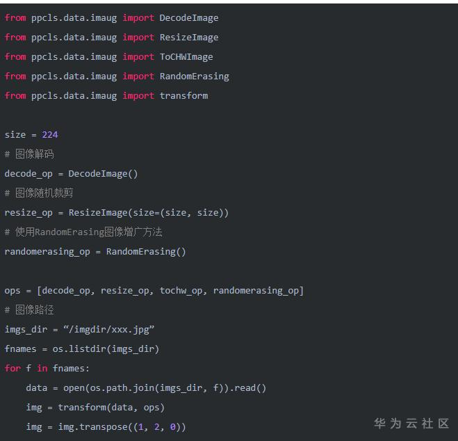

RandomErasing
论文地址:
https://arxiv.org/pdf/1708.04896.pdf
RandomErasing 与 Cutout 方法类似,同样是为了解决训练出的模型在有遮挡数据上泛化能力较差的问题,作者在论文中也指出,随机裁剪的方式与随机水平翻转具有一定的互补性。作者也在行人再识别(REID)上验证了该方法的有效性。与Cutout不同的是,在RandomErasing中,图片以一定的概率接受该种预处理方法,生成掩码的尺寸大小与长宽比也是根据预设的超参数随机生成。
PaddleClas中RandomErasing的使用方法如下所示。
裁剪结果如下图所示。

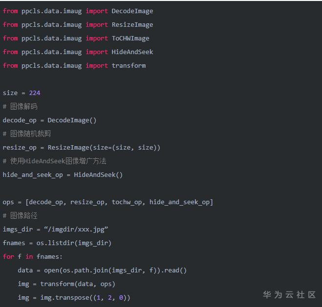

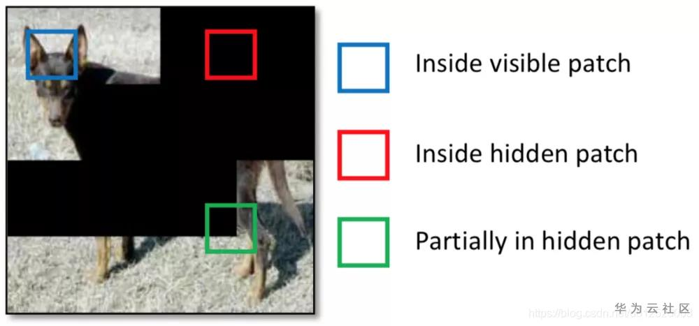

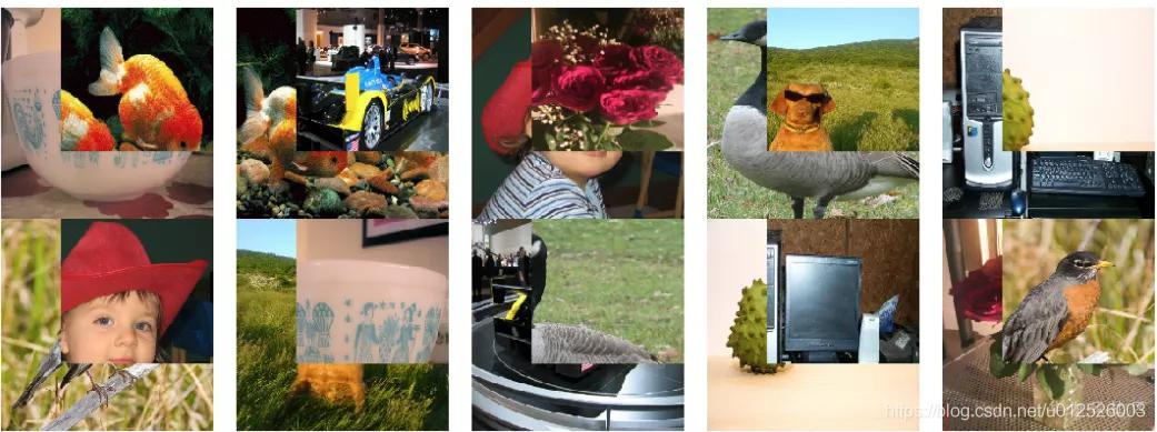

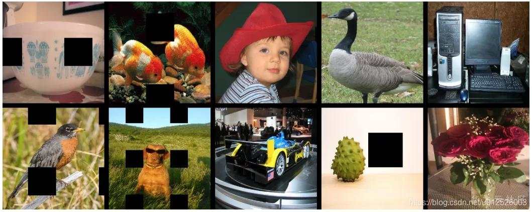

HideAndSeek
论文地址:
https://arxiv.org/pdf/1811.02545.pdf

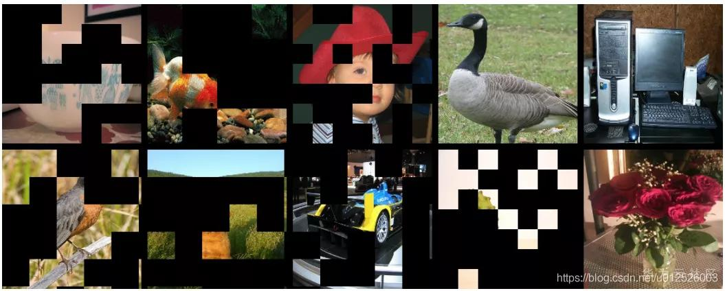

HideAndSeek方法将图像分为若干大小相同的区域块(patch),对于每块区域,都以一定的概率生成掩码,如下图所示,可能是完全遮挡、完全不遮挡或者遮挡部分。
PaddleClas中HideAndSeek的使用方法如下所示:
裁剪结果如下图所示。

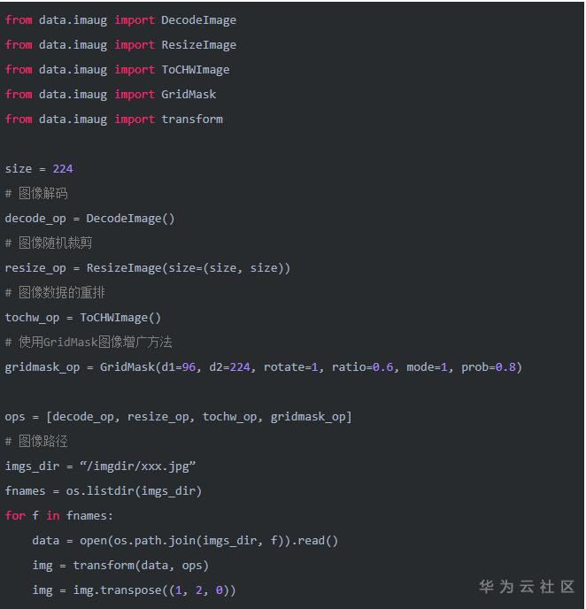

GridMask
论文地址:
https://arxiv.org/abs/2001.04086
作者在论文中指出,之前的图像裁剪方法存在两个问题,如下图所示:
  • 过度删除区域可能造成目标主体大部分甚至全部被删除,或者导致上下文信息的丢失,导致增广后的数据成为噪声数据;
  • 保留过多的区域,对目标主体及上下文基本产生不了什么影响,失去增广的意义。
因此如何避免过度删除或过度保留成为需要解决的核心问题。GridMask是通过生成一个与原图分辨率相同的掩码,并将掩码进行随机翻转,与原图相乘,从而得到增广后的图像,通过超参数控制生成的掩码网格的大小。
在训练过程中,有两种以下使用方法:
  • 设置一个概率p,从训练开始就对图片以概率p使用GridMask进行增广。
  • 一开始设置增广概率为0,随着迭代轮数增加,对训练图片进行GridMask增广的概率逐渐增大,最后变为p。
论文中表示,经过验证后,上述第二种方法的训练效果更好一些。
PaddleClas中GridMask的使用方法如下所示。
结果如下图所示:

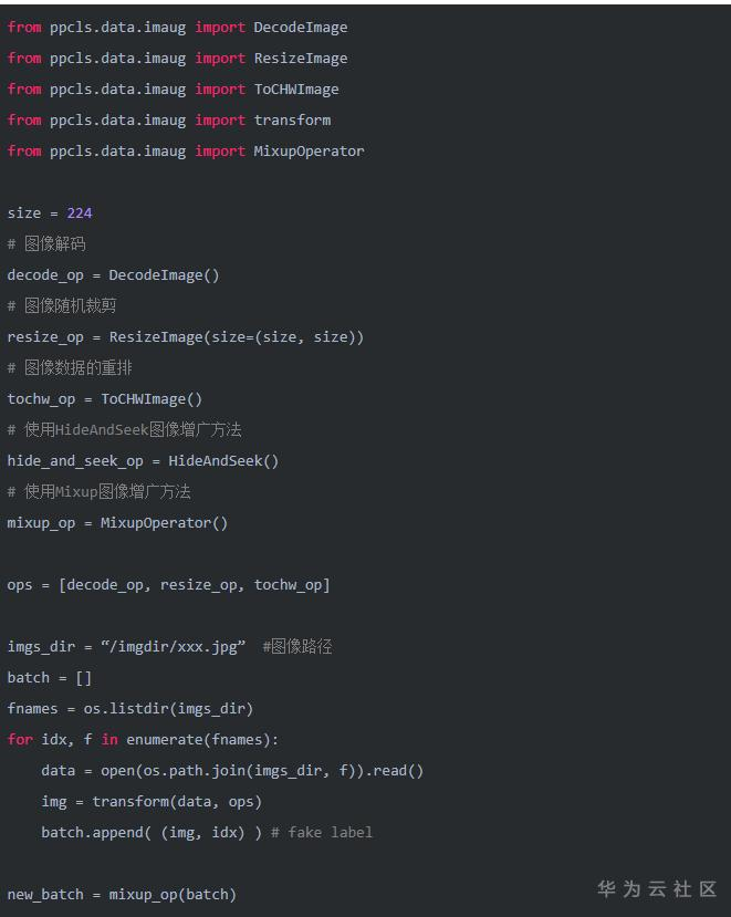

07

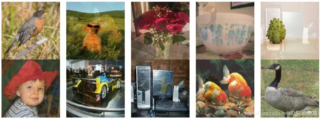

Mixup
论文地址:
https://arxiv.org/pdf/1710.09412.pdf
Mixup是最先提出的图像混叠增广方案,其原理就是直接对两幅图的像素以一个随机的比例进行相加,不仅简单,而且方便实现,在图像分类和目标检测领域上都取得了不错的效果。为了便于实现,通常只对一个 batch 内的数据进行混叠,在Cutmix中也是如此。
如下是imaug中的实现,需要指出的是,下述实现会出现对同一幅进行相加的情况,也就是最终得到的图和原图一样,随着 batch-size 的增加这种情况出现的概率也会逐渐减小。
PaddleClas中Mixup的使用方法如下所示。
混叠结果如下图所示。

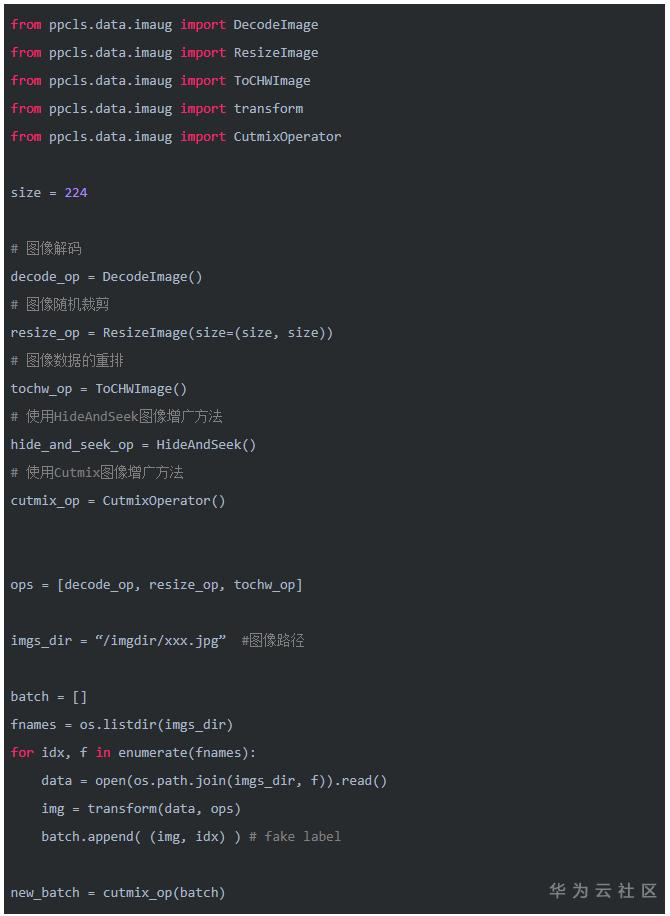

Cutmix
论文地址:
https://arxiv.org/pdf/1905.04899v2.pdf
与 Mixup 直接对两幅图进行相加不一样,Cutmix 是从另一幅图中随机裁剪出一个 ROI(region of interest, 感兴趣区域),然后覆盖当前图像中对应的区域,代码实现如下所示:
混叠结果如下图所示:

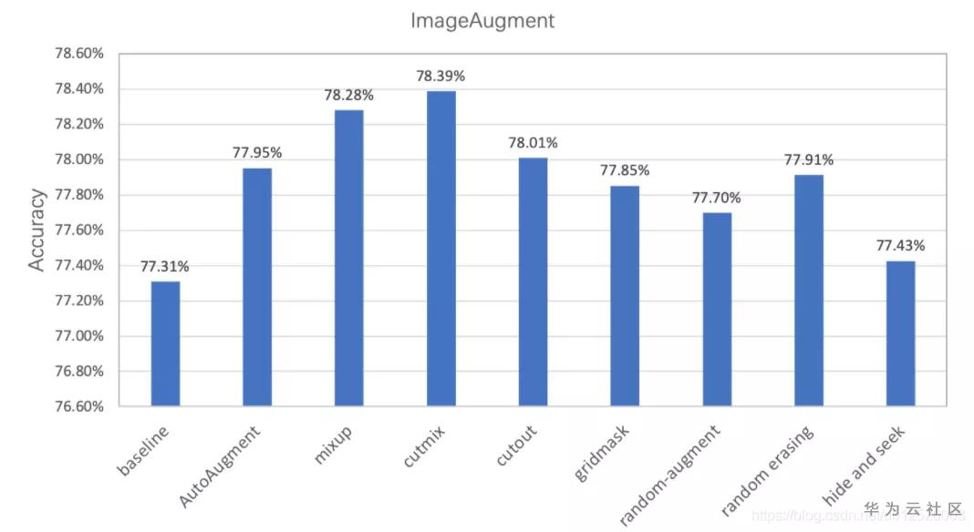

实验
经过实验验证,在ImageNet1k数据集上基于PaddleClas使用不同数据增广方式的分类精度如下所示,可见通过数据增广方式可以有效提升模型的准确率。
注意:
在这里的实验中,为了便于对比,将l2 decay固定设置为1e-4,在实际使用中,更小的l2 decay一般效果会更好。结合数据增广,将l2 decay由1e-4减小为7e-5均能带来至少0.3~0.5%的精度提升。
