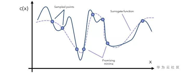

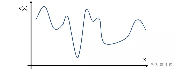

先构建一个函数C(x),描述了在给定输入x的情况下的成本开销。在行话术语里,这一函数也叫作 "目标函数",一般来说C(x)的表达式会隐藏在优化器之中。
而贝叶斯优化是通过寻找“替代函数”完成任务,替代函数替代一词指的是目标函数的近似。 利用采样点形成的替代函数,如上图所示:

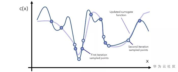

有了替代函数,我们就可以确定哪些点是最有希望的全局最小值,然后“希望的区域”里抽取更多的样本,并相应的更新替代函数。
每一次迭代,都会继续观察当前的替代函数,通过采样了解更多有希望的区域,并及时更新函数。值得一提的是, 替代函数选择的原则是“便宜” ,例如y=x就是成本非常高的替代函数, y=arcsin((1-cos²x)/sin x)则在某些情况下比较便宜。
经过一定次数的迭代后,肯定会找到全局最小值。 如果找不到,那么函数的形状肯定非常奇怪(例如上下波动的幅度非常大),所以,在这种情况下,应该问一个比优化更好的问题:数据有什么问题?
显然, 用替代函数的方法,满足了开头的三个条件:1.计算便宜;2.解析式不知;3.导数不知。

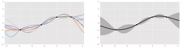

另外,替代函数通常由高斯过程表示。更形象一些,可以用骰子类比,只不过投掷出去之后,返回的是一些函数(例如sin、log),而不是1~6的数字。这些函数能够拟合给定的数据,并且以某种概率被“掷”出来。
左:四个数据点的几个高斯过程生成的函数;将四个函数聚合之后的函数。
那么,为什么使用高斯分布,而不用其他什么的曲线进行拟合建模替代函数?其中一个理由是: 高斯分布具有贝叶斯性质 。高斯过程作为一种概率分布,是事件最终结果的分布,包含了所有可能的函数。
例如,我们先将当前的数据点集合可由函数a(x)和b(x)表示。其中,满足a(x)的占比为40%,满足b(x)的占比为10%。然后将替代函数表示为概率分布时,可以通过固有的概率贝叶斯过程,用新信息进行更新。或许当引入新信息时,满足a(x)的数据变为20%,这种变化由贝叶斯公式控制。
