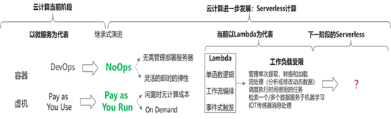

Serverless当前相对比较正式的定义(CNCF白皮书)有几个特征:是云计算形态的进一步发展,相对于当前云计算,它带来两个关键好处:NoOPS和Pay as You Run。现阶段Serverless技术的实现形态,以AWS发布的Lambda为代表,其他还包括微软Azure Function,谷歌Cloud Functions等。在2019年伯克利发布《Cloud Programming Simplified》展望中,把Serverless定义为云计算的下一代计算范式。云计算从微服务技术主导到Serverless技术的演进,我们看看云计算的本质就可以比较好的理解这些技术背后的逻辑,也就能理解为什么伯克利继成功断言云计算的兴起之后,把目光聚焦在Serverless技术上呢?
图1:当前serverless技术的阶段和形态

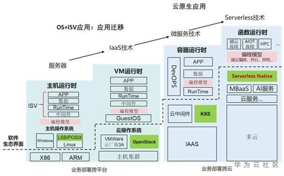

云计算的兴起,在CPU硬件能力大力发展之后,得益于OS+ISV的软件生态和虚拟化技术的成熟。云计算巧妙地延续OS+ISV生态,把ISV可以无缝地迁移到云上。云vendor利用虚拟化技术,对客户提供IAAS服务。满足客户:1、应用软件运行条件没有发生变化;2、不用维护物理主机,只需要关注应用软件本身。
首先,从云计算的服务形态来看,对于企业应用及其基础设施,现在变成了用户和基础设施提供商两个层次,如下图所示。这个逻辑层次的划分很重要,在软件生态中原来基础设施平台和应用软件都是由用户自己管理和维护,这时出现了专业的平台提供者的角色,来提供基础设施。
图2:云计算带来基础设施提供商的概念
其次,我们回到云计算兴起的过程,如图三所示,云Vendor利用虚拟化技术的成熟,没有改变原来OS+ISV的生态玩法,对用户提供IAAS服务,这样用户的软件几乎是无缝迁移到云厂商的基础设施之上的。这样云厂商快速地聚集了一些企业用户上云,在这个阶段之后,云厂商比如AWS快速创新,在IAAS服务之外,云中间件,云安全,第三方服务集成大量的云上应用运行和业务逻辑服务。逐渐构建起云原生生态所需要的生态环境。在这个第一阶段之后,容器技术持续演进,云原生的软件生态开始形成,可以明显地看到软件生态的界面从GuestOS上升到容器的层次,应用软件的部署也是由平台提供商来完成,用户不用再关注基础设施运行的操作系统是什么了。这个软件栈中云厂商即平台提供商cover的范围又上升了一步,这个变化既是云原生生态带来的变化,又有云厂商商业逻辑的需要在里面。
图3:云计算的产生和演进示意图

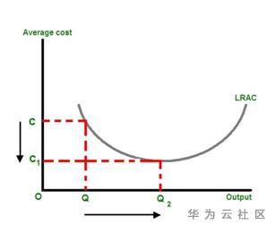

其次,可以解释为规模的有效性。生产规模不断扩大,当基础设施单位成本降到最低时,达到最佳生产规模,如果生产技术没有发生变革,这时再继续扩大生产规模,平均单位产出成本转而逐渐上升。当前进入规模效应良性循环的AWS,其capex/收入比基本保持在40-50%左右,虽然相对稳定,也需要寻求继续成本下降的空间。
图5:规模经济LAC曲线

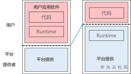

函数计算这个层次的抽闲,借助于终端用户或IOT等事件型的应用,将代码和其运行时分离,云厂商提供函数代码的运行时及其物理资源。如下图所示,平台提供商获得了软件栈最大可控制的范围,而用户只需要关注其代码。因此,函数粒度的应用,让平台提供商获得了最大的技术空间,基于这个空间,让云计算的规模成本进一步得到下降,所以Serverless技术是云厂商必选的选择项。
图6:Serverless使平台提供商获得软件栈中最大的可控制技术空间

Serverless 官方定义中从用户角度看到的两个关键特征NoOPS和Pay as You Run。符合这两个特征的形态也是Serverless技术,所以Serverless技术又比函数计算概念广泛,不一定非得基于函数计算的抽象,只要能为用户提供NoOPS和Pay as You Run的业务也就可以归到Serverless技术中去。所以云厂商不断的推进两件事情。一件事情是把BaaS serverless化,这个我们都已经看到了,云DB,云存储的serverless产品都已经推出。还有一件事情,云厂商需要推动现在的应用serverless化,即当前用户继续关于自己应用服务及其runtime,但是服务的autoscaling,并行化模板都由云厂商来提供。这一点谷歌的产品策略中可以清晰地看到这一点。 谷歌对于Serverless两条明确的技术线:一是cloudRun产品,基于K8S容器平台演进的Serverless平台,相当于Serverless的应用平台,推动已有的微服务化应用演进到serverless化;二是移动应用的CloudFunction+MBaaS的产品。两条技术线推动Serverless技术演进。AWS当然也不会落后,虽然AWS没有想谷歌一样的运行时平台的强大生态控制权,但是AWS也直接提供AutoScaling、ASM等服务指导应用服务Serverless化。
