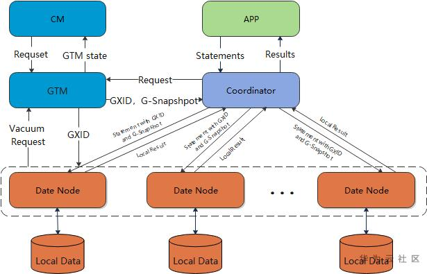

    GTM全称为全局事务管理器,是系统中的常驻进程,主要作用是分发xid(事务ID)、snapshot(快照)、sequence(序列)等信息。为了保证事务标识的一致性和全局唯一性,在集群中只有一个主GTM提供服务,并采用了主备方式,从而实现了高可用。在连接方面,GTM是被动连接的,它不关心连接方的节点类型(是CN还是DN),只会根据接收到的报文信息,进行相应处理,并返回消息。一般情况下,CN会在事务执行阶段连接GTM获取XID和snapshot,DN在AutoVaccumWork时获取XID,CM在仲裁GTM时获取状态信息。GTM在架构中的关系如图1所示。
图1 GTM在架构中的关系图
 注:
        a)        Coordination:名为协调者,是所有客户端(gsql,jdbc,odbc)的入口,执行解析器、优化器、分布式事务等。
        b)        CM:名为集群管理,保障各个组件自动化协同工作。
        c)        DN:名为数据节点,是数据存储引擎,支持行存和列存、HDFS存储、向量化引擎和HA等。
        d)       xid:事务ID,具有全局一致性。
        e)        snapshot: 快照,用来判断给定的事务是否还在运行,如果一个事务在快照之中,那么即使该事务已经结束了也会被认为是正在运行
        f)         Sequence:序列,是用来产生唯一整数的数据库对象。序列的值是按照一定规则单挑自增的整数。因为自增所以不重复,因此sequence具有唯一性,常用于做主键。

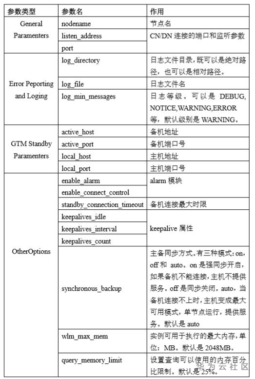

       gtm.conf是GTM的配置文件,GTM启动时会解析该文件的参数,具体参数含义如表1。
 表1 gtm.conf参数表

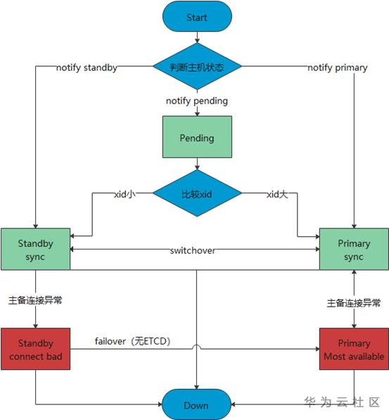

3.2 GTM的状态切换流程简述
GTM的状态切换流程如图2所示。CM拉起的GTM状态初始都是Pending状态,然后通过比较xid决定主备,xid大的为主GTM,xid小的为备GTM。当主备连接异常且无ETCD时,主GTM的同步状态会变为most_available。当主GTM出现问题时,CM会仲裁备GTM,通过failover升主GTM,如果无ETCD,那么同步状态变为most available。也可以通过switchover进行主备GTM转换,此时同步状态不会变化。
