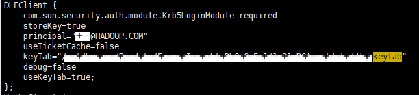

这显然是没正确加载到jaas文件, jaas文件里是有DLFClient这个moudle的:

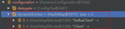

这里是调用了getConfiguration,取出里面的entry, 但是这里的entry是空的
看了下内容,没有DLFClient这个moudle,但configuration却包含了Client和KafkaClient:
再看了下里面Client的keytabPath内容,可以发现为我配置Flink客户端时的输入的login-context内容

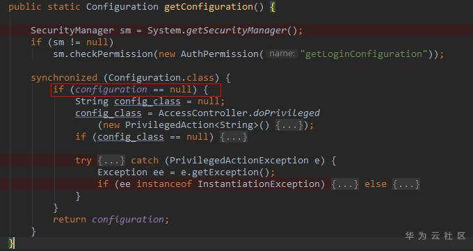

重新走了一遍源代码,发现问题在于javax.security.auth.login.Configuration.getConfiguration()里,这是里面的源码:
可以看到如果confiuration不为null了,就不会更新configuartion了。
而Flink每次提交任务时,在进入自己写的main函数前,会先调用一次getConfiguration,导致后续不再更新getConfiguration。
