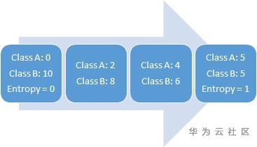

熵是对不确定性或随机性的度量。一个变量的随机性越大,熵就越高。具有均匀分布的变量就具有最高的熵。例如,掷一个公平的骰子,有 6 种可能的结果,概率相等,所以它具有均匀分布和高熵。
选择导致更多纯节点的拆分。所有这些都表明“信息增益”(Information gain),基本上就是拆分前后的熵之差。
$ 信息增益 =(拆分之前的熵)-(拆分之后的加权熵)$

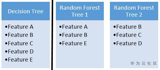

随机森林是许多决策树的集合。随机森林的成功在很大程度上取决于使用不相关的决策树。如果我们使用相同或非常相似的树,那么整体结果与单个决策树的结果差别并不大。随机森林通过 自助法(bootstrapping)和 特征随机性(feature randomness)得到不相关的决策树。
特征随机性是通过随机深林中的每个决策树随机选择特征来实现的。随机森林中每棵树使用的特征数量可以通过max_features参数进行控制。
