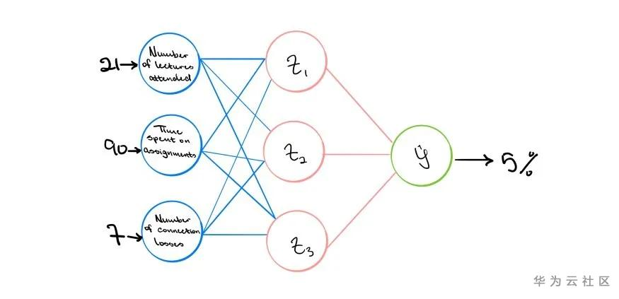

现在,问题来了,“这些层是如何学习的?”那么,让我们将人工神经网络应用到一个真实的场景中去解决问题,以了解如何训练模型来完成目标。在目前全球新冠肺炎疫情之下,很多学校都过渡到了虚拟学习,这使得一些学生担心他们通过课程的机会。任何人工智能系统都应该能够解决“我能否通过这门课程”这种问题。
为简单起见,让我们设想此模型只有 3 个输入:学生听课次数、花在作业上的时间,以及在整个授课过程中网络掉线的次数。这个模型的输出将是一个二元分类;学生要么通过课程,要么没通过课程。现在是学期末,学生 A 听了 21 堂课,花了 90 个小时完成作业,并且在这个学期中,网络掉线 7 次。这些输入被输入到模型中,输出预测学生有 5% 的机会通过课程。一个星期后,期末成绩公布,学生 A 通过了这门课程。那么,这个模型的预测出了什么问题呢?
从技术上来说,并没有出问题。该模型本来可以按照目前开发的模型工作。但问题是,模型并不知道发生了什么。我们本来只是在路径上对一些权重进行了初始化,但模型目前并不知道什么是对的,什么是错的;因此,权重是不正确的。这就是学习的意义所在。我们的想法是,模型需要了解什么时候是错误的,我们通过计算某种形式的 "损失 "来实现这一点。计算的损失取决于当前的问题,但它通常涉及最小化预测输出和实际输出之间的差异。

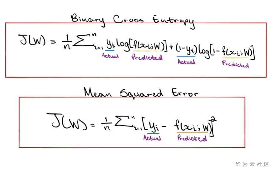

回想一下,我在前面提到的被计算的损失取决于当前的问题。因此,由于我们当前的问题是二元分类,适当的损失计算将是 交叉熵损失。这个函数背后的想法是,它将学生是否会通过课程的预测分布与实际分布进行比较,并试图将这些分布之间的差异最小化。
假设我们不再想预测学生是否能通过这门课程,而是现在想预测他们这门课的成绩。交叉熵损失将不再是一个合适的方法,相反,均方误差损失 将更合适。相反,均方误差损失会更合适。这种方法适用于回归问题,其想法是它将尝试最小化实际值和预测值之间的平方差。

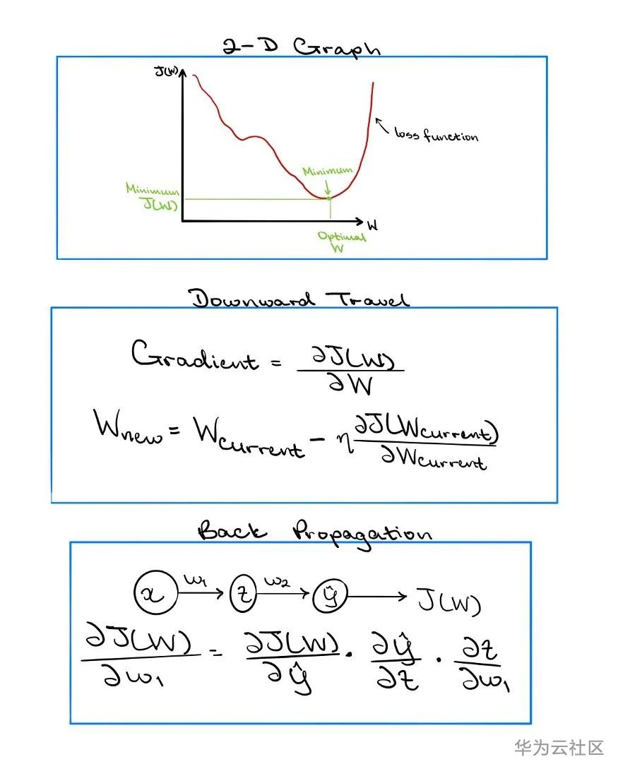

现在,我们了解了一些损失函数,就可以进入损失优化和模型训练了。拥有良好的深度神经网络的一个关键因素是拥有合适的权重。损失优化应该是土找到一组权重 $W$,它将使计算的损失最小化。如果只有一个权重分量,则可以在二维图上绘制权重和损失,然后选择使损失最小的权重。然而,大多数深度神经网络具有多个权重分量,将一个 $n$ 维图进行可视化是非常困难的。
取而代之的是,计算损失函数相对于所有权重的导数来确定最大上升方向。既然模型现在已经理解上行和下行的方向,它就会向下行进,直到在局部最小值处到达收敛点。一旦这个下降点完成,就会返回一组最优权重,这就是深度神经网络应该使用的权重(假设模型开发得很好)。
计算这个导数的过程被称为 反向传播(Back propagation),它本质上是微积分的链式法则。考虑到上面显示的神经网络,第一组权重的微小变化是如何影响最终损失的?这就是导数或梯度试图解释的内容。但是,第一组权值被输入到一个隐藏层,然后隐藏层有另一组权值导致预测的输出和损失。因此,也应该考虑权重变化对隐藏层的影响。这是网络中仅有的两个部分。但是,如果有更多的权重需要考虑,这个过程可以通过将链式规则从输出应用到输入来继续这一过程。

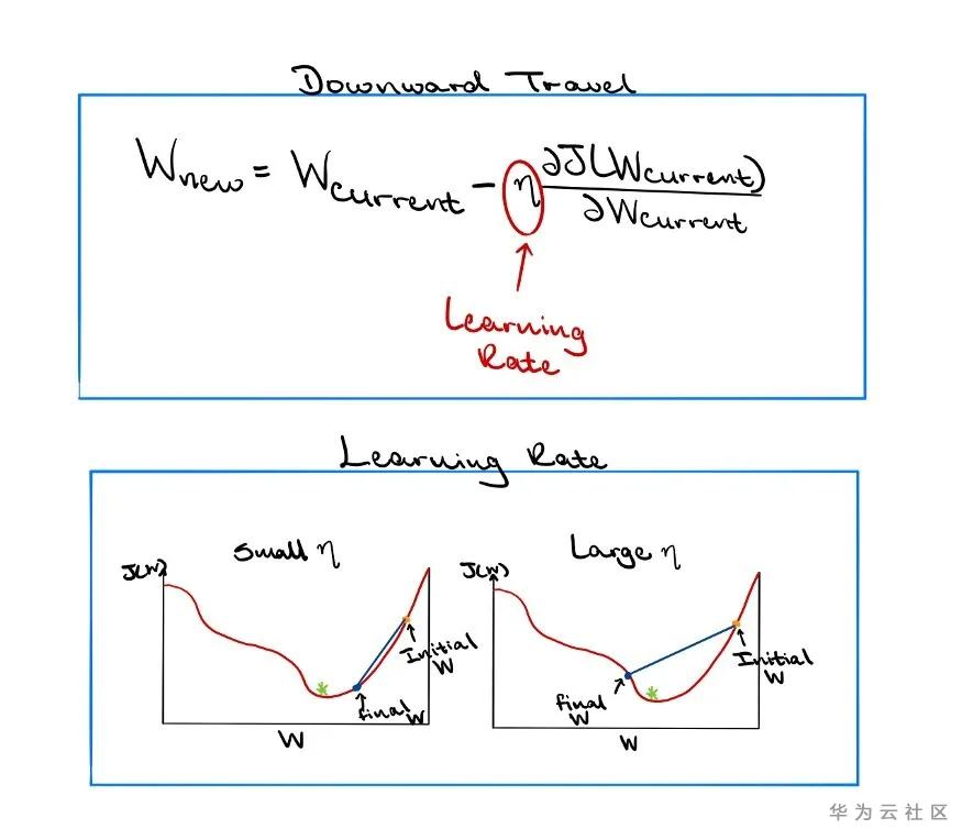

训练深度神经网络时要考虑的另一个重要因素是学习率。当模型在寻找一个最优的权值集时,它需要通过一些因子来更新它的权重。虽然这看起来微不足道,但是决定模型应该移动的因子是相当困难的。如果因子太小,那么模型可能会运行一段指数级的时间,或者陷入某个不是全局最小值的地方。如果因子太大,那么模型可能会完全偏离目标点,进而发散。
虽然固定的学习率可能是理想的,但 自适应学习率(Adaptive learning rate)会减少出现前文所提到的问题的机会。也就是说,因子将根据当前梯度、当前权重的大小或可能影响模型下一步查找最佳权重的位置的某些其他因素而发生变化。
