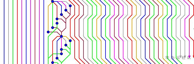

我们先来看一个真实的代码提交历史图形化截图:
图片源自 https://storage.kraken.io/kk8yWPxzXVfBD3654oMN/c8b97f4dbb5f7d49fc3eb3624eafff79/london-tube-map-commit.png
https://dev.to/neshaz/git-merge-vs-git-rebase-5134
不知道大家看到这张图以后有什么感受?是不是很无语呢?我是无语凝噎的感受。代码历史到了这个地步,基本上是废了的!!!
通过本文我们就来谈一下代码历史线的问题。这里涉及到一个代码历史的管理问题,如果你希望拥有比较清晰的代码历史,从而可以很快速地追溯你以前的代码记录的话,你一定要关注这个话题。
如果你作为一个程序员用过mercurial,你可能对这个rebase概念已经有所了解。目前程序员用的最多的
source control工具是git。在git里面经常的一个争论是到底用rebase还是用merge?
说争论实际上是不太准确的。因为在实际工作中,这主要有两种情况,一是根本就不知道rebase,
另外一种是根本就不知道怎么用rebase。
那我们就说一下rebase和merge的区别,在功能上rebase把你当前的修改工作提升到最前沿,
你自己独有的修改记录顺序不会改变,但是时间主要会基于当前目标分支的时间戳进行调整。
Merge不会改变时间戳。这样就会导致不同的人在合并自己修改代码记录的时候,会出现相互交错的情形。本文开篇是一张代码提交历史的截屏,里面的连线就像电路板一样复杂。
出现这样的情况,主要是因为程序员不做rebase直接merge造成的。
而类似这样电路板状的代码提交历史是没有意义的,因为太过复杂了。几乎没有可读性。如果你想去查看某些历史记录的时候,很容易被迅速淹没在这些信息海洋里面无法自拔,最后失去自我,迷失了。

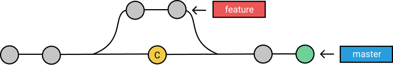

Git merge 和rebase的目的是一样的,它们都是将多个分支合并成一个。虽然他们最终的目标是一样的,但这两种方法实现的方式是不同的。那么我们应该用哪个呢?
这里我们有一个示例仓库,它有两个不同的分支:主分支和特性分支。我们想把它们融合在一起。让我们来看看如何使用这些方法来解决这个问题。
图片源自 https://storage.kraken.io/kk8yWPxzXVfBD3654oMN/fc73a41ce658a6a566e2a54d60534ade/git-flow.png
Merge
当你运行 git merge 时,你的 HEAD 分支会生成一个新的提交,并保留每个提交历史的祖先。

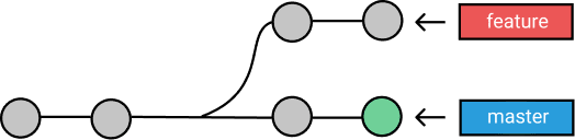

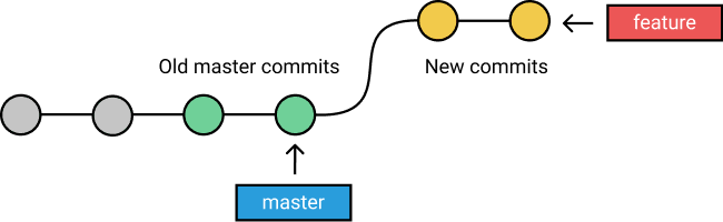

Rebase
Rebase是将一个分支的修改重写到另一个分支上,而不需要创建新的提交。
你在特性分支上的每一个提交,都会在主分支上创建一个新的提交。这看起来就像这些提交一直是写在主分支之上的一样。
图片源自 https://storage.kraken.io/kk8yWPxzXVfBD3654oMN/5ade4f7276bc6ad18dad4b6078950ac9/git-rebase.png
