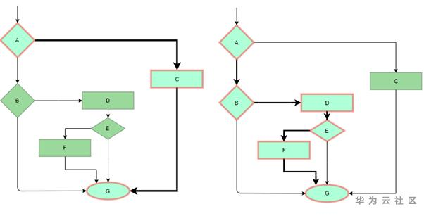

4.1    语句覆盖
 在这种技术中,目的是至少遍历所有语句一次。因此,每一行代码都要进行测试。在流程图的情况下,每个节点必须至少遍历一次。由于所有的代码行都被覆盖,有助于指出有问题的代码。
(语句覆盖案例)

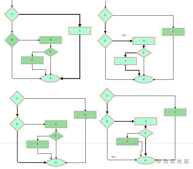

4.2    分支覆盖
在这种技术中,测试用例的设计是为了使所有决策点的每个分支至少被遍历一次。在一个流程图中,所有的边缘都必须至少遍历一次。
(需要4个测试案例,使所有分支都被覆盖,即流程图的所有边缘都被覆盖。)

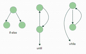

它是一个由节点和边组成的定向图。每个节点代表一个语句序列,或一个决策点。一个谓语节点是代表一个决策点,它包含一个条件,在这个条件之后,图就会分裂。区域以节点和边为界。

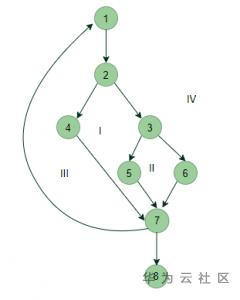

4.5.2.2   例子
V(G)=4(使用上述任何一个公式)
独立路径数=4
#P1: 1 – 2 – 4 – 7 – 8
#P2: 1 – 2 – 3 – 5 – 7 – 8
#P3: 1 – 2 – 3 – 6 – 7 – 8
#P4: 1 – 2 – 4 – 7 – 1 – . . . – 7 – 8
