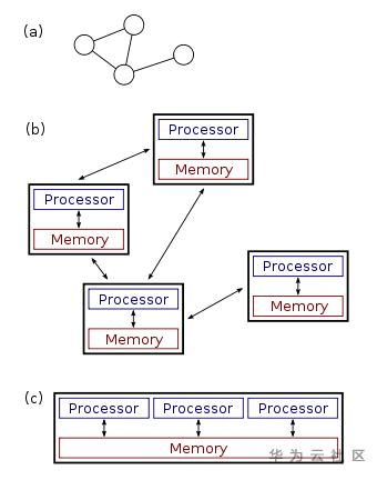

分布式系统是指有共同工作目标的网络计算机群。术语"并行计算 "和 "分布式计算 "有许多重叠,它们之间不存在明确的区别。"并行"和 "分布式"都可以被描述为同一个系统。
典型的分布式系统中的处理器以并行方式并发运行。
并行计算可以看作是分布式计算的一种特殊的紧密耦合形式,而分布式计算则可以看作是并行计算的一种松散耦合形式,尽管如此,可以用以下标准将并发系统粗略地划分为 "并行 "或 "分布"。
1.         在并行计算中,所有的处理器都可以访问共享内存,以交换处理器之间的信息。
2.         在分布式计算中,每个处理器都有自己的私有内存(分布式内存)。信息是通过处理器之间传递消息来交换的。
(a)、(b):分布式系统。
(c):并行系统。
