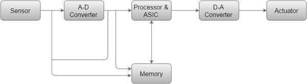

2.3    嵌入式系统的基本结构
2.3.1    传感器
它测量物理量,并将其转换为电信号,可由观察者或任何电子仪器如A2D转换器读取。传感器将测量到的量存储到存储器中。
2.3.2    A-D转换器
模数转换器将传感器发送的模拟信号转换为数字信号。
2.3.3    处理器和ASIC
处理器处理数据以测量输出并将其存储到内存中。
2.3.4    D-A转换器
一个数模转换器将处理器送来的数字数据转换为模拟数据。
2.3.5    执行器
执行器将D-A转换器给出的输出与所存储的实际(预期)输出进行比较,并存储批准的输出。
