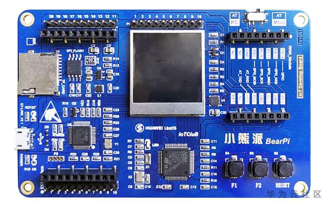

  • 一块stm32开发板(推荐使用小熊派),以及数据线
  • 已经安装STM32CubeMX
  • 已经安装KeilMDK,并导入stm32开发板对应的芯片包(小熊派使用的是STM32L431RCT6)

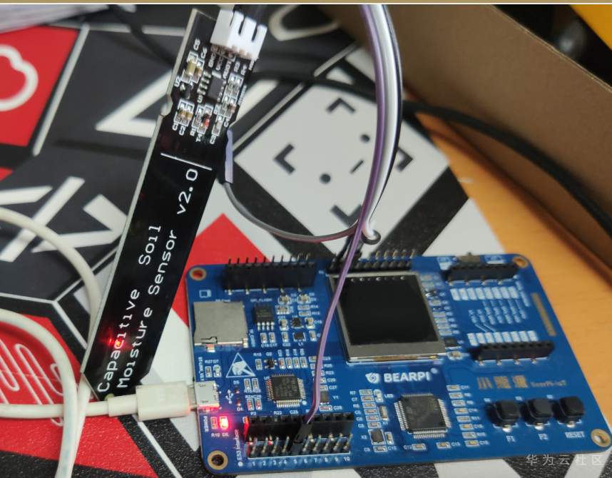

  • 一个土壤湿度传感器模块

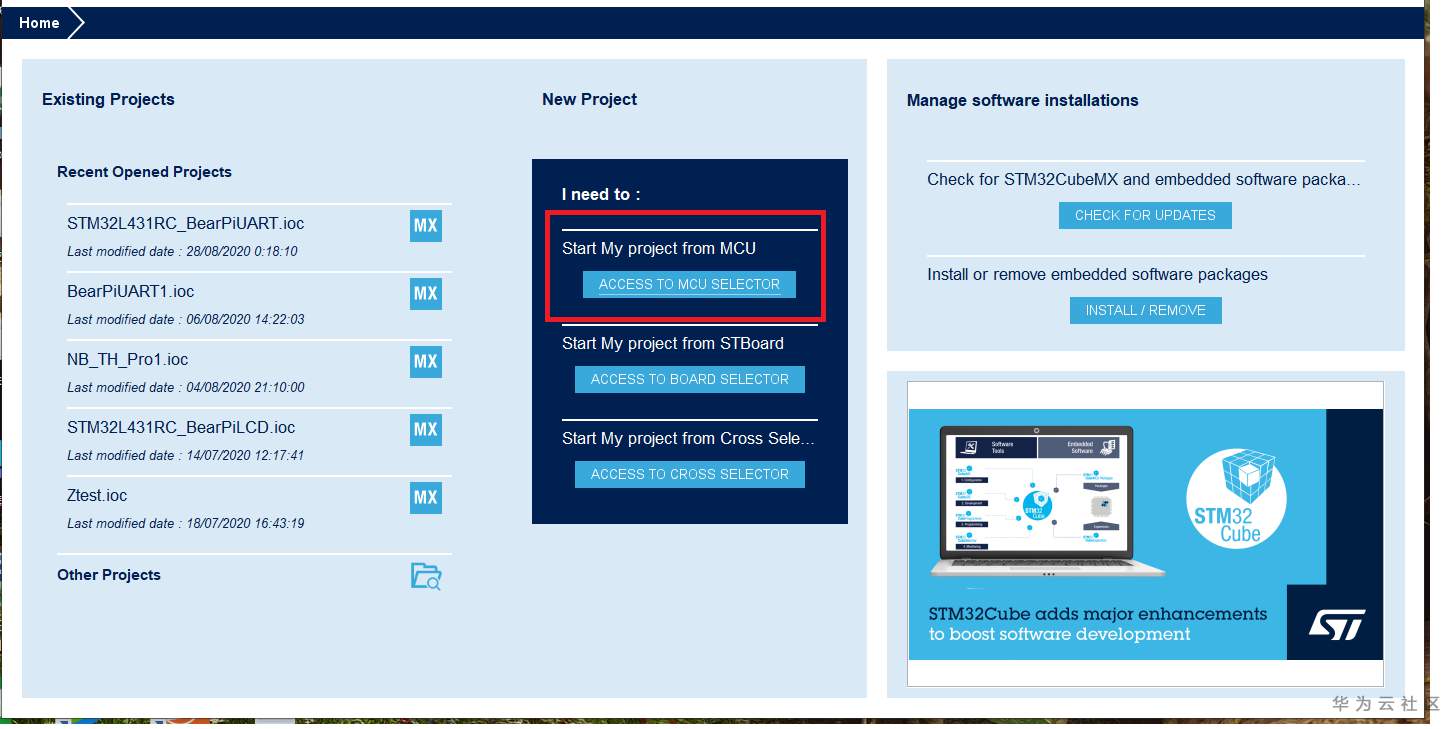

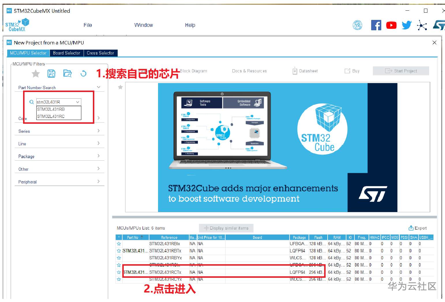

A.芯片选择
  • 打开CubeMX,进入芯片选择:
  • 选择自己的stm32芯片(即STM32L431RCT6):

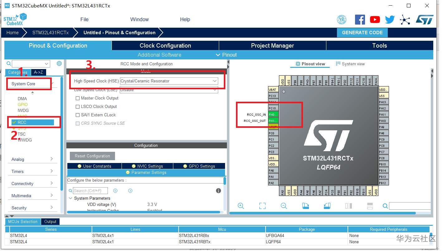

B.时钟源RCC设置
  • 更改系统时钟源
系统时钟默认使用内部的高速时钟(HSI),选择使用HSE,时钟更精确
  • 设置外部时钟对应的端口

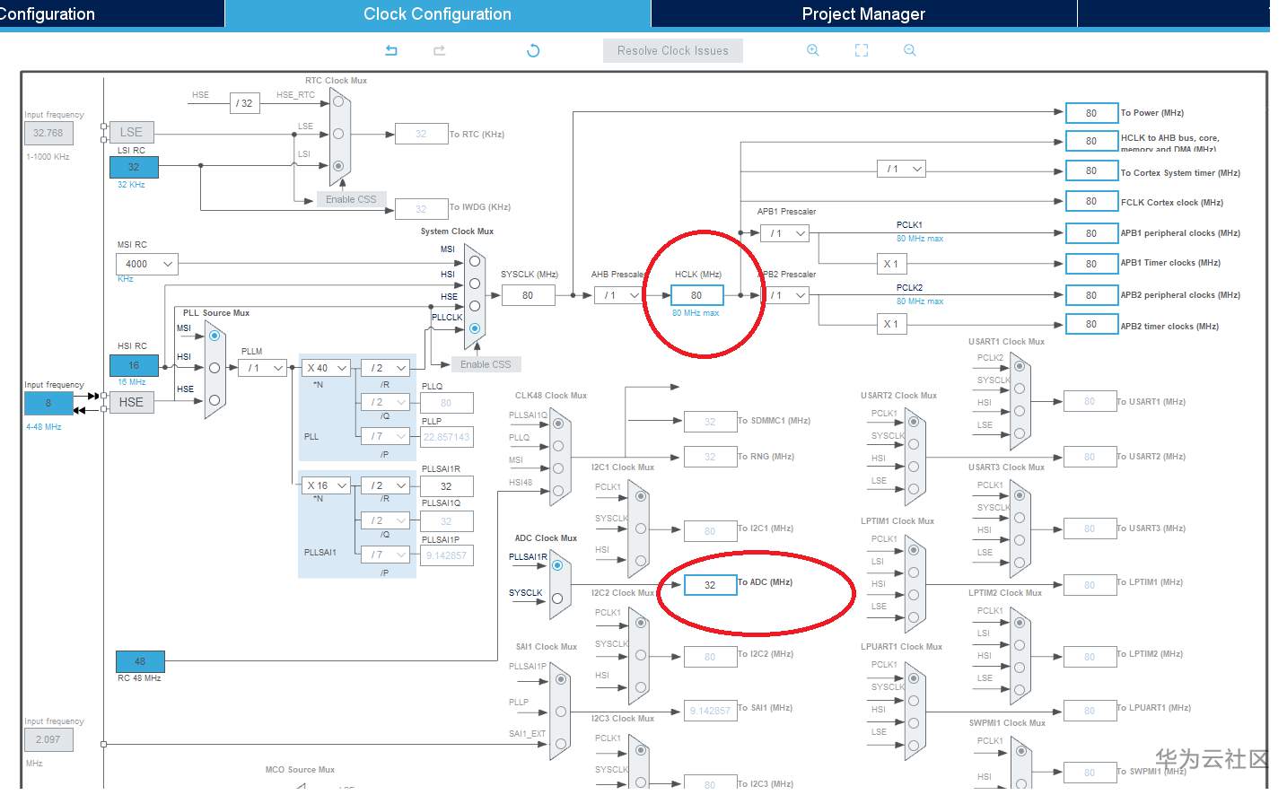

  • 配置时钟树
STM32L431RCT6系统时钟最大可以为80MHz,我们配置到最大即可

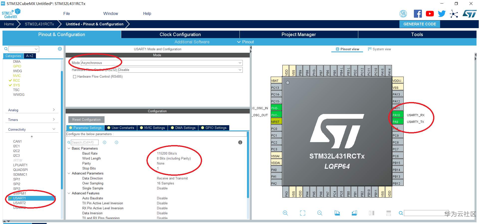

1)配置USART1
使用USART,模式为异步,波特率为115200,无硬件流控制

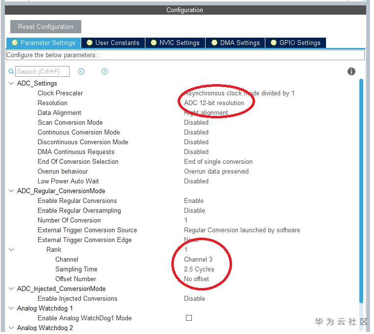

2)配置ADC通道

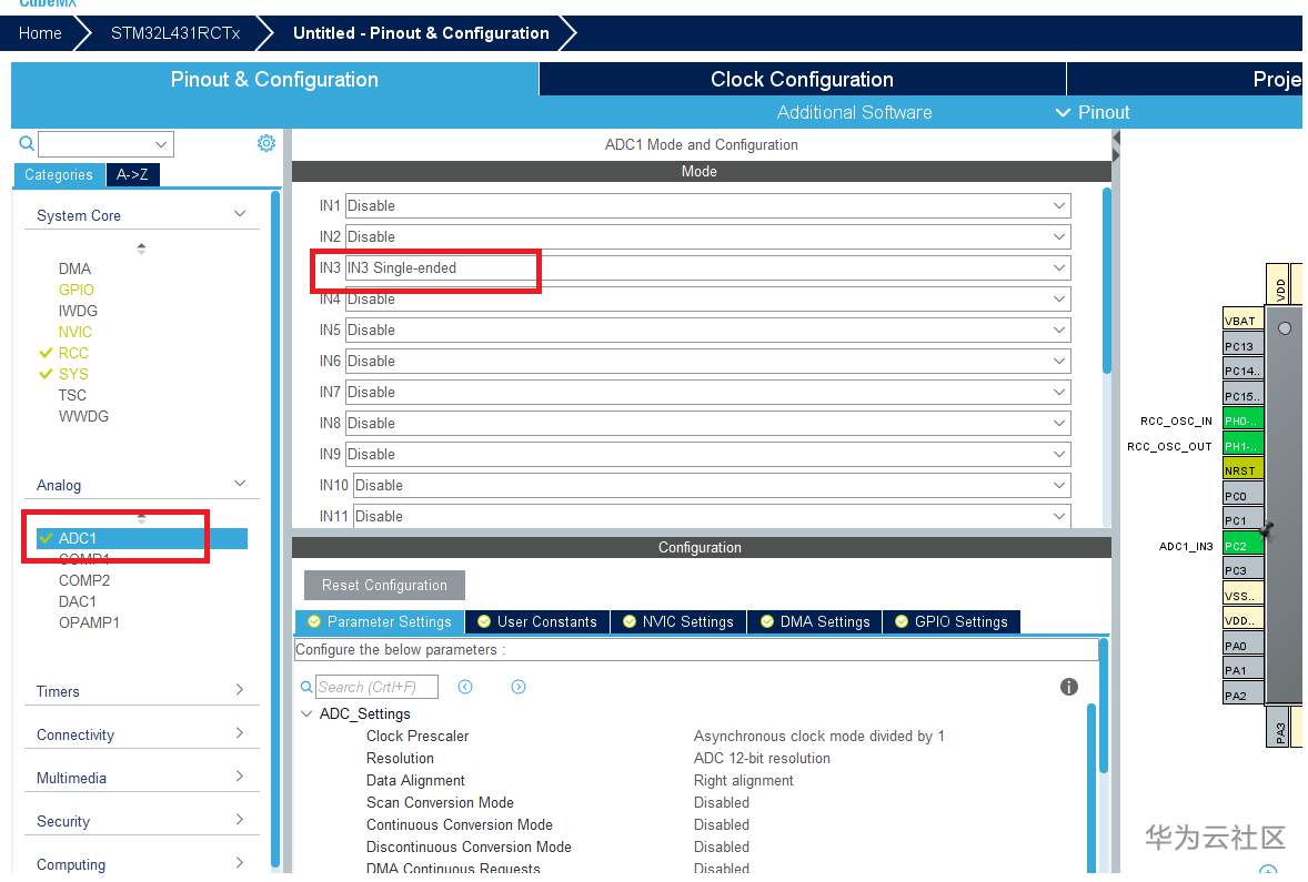

知识补充:ADC,模拟-数字转换器,可以将连续变化的模拟信号转化为离散的数字信号。其中,小熊派的ADC1的通道三已经被引出,即PC2
打开ADC1通道3
配置adc
我们保持默认即可:

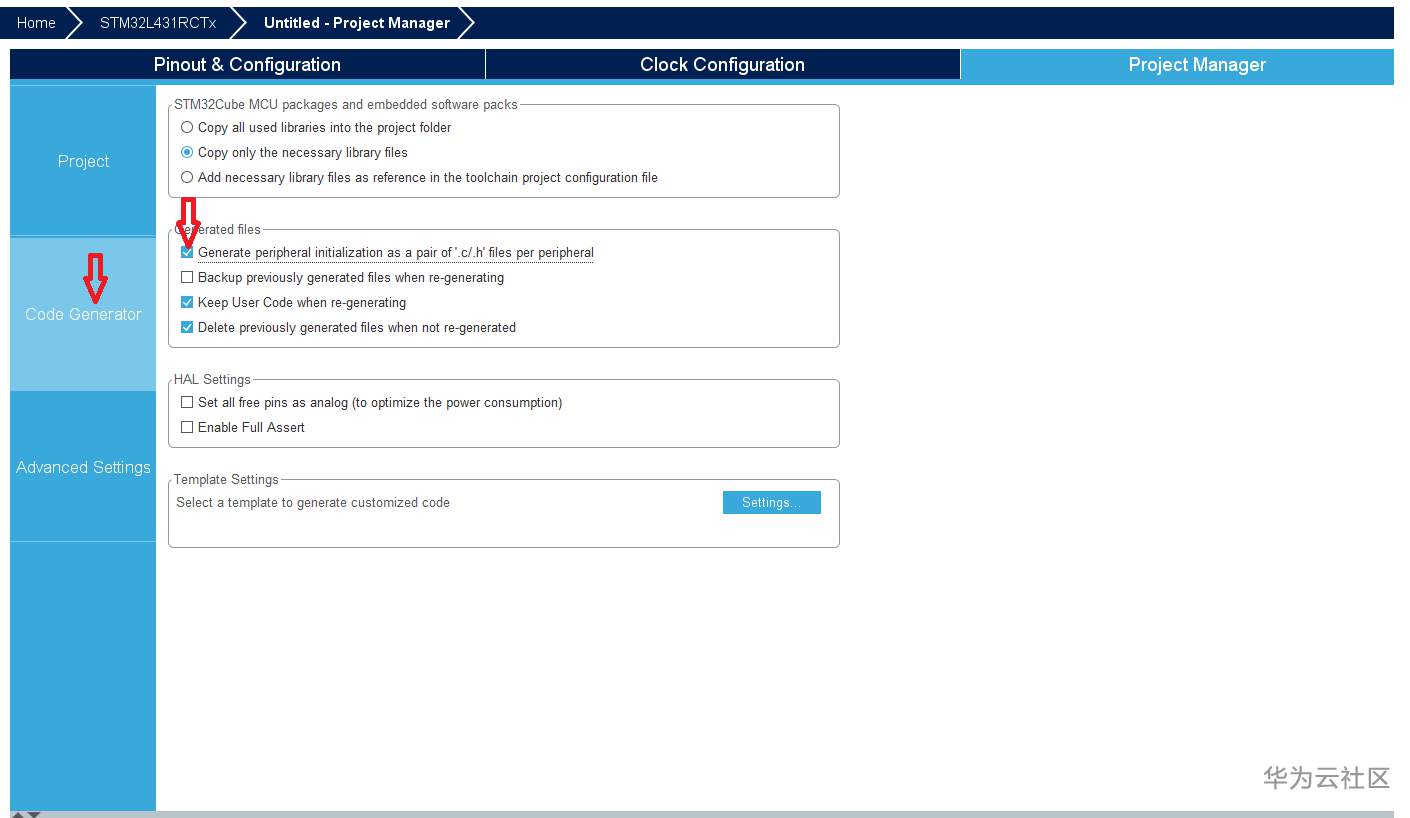

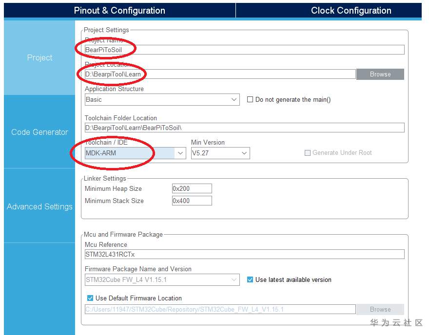

D.工程设置
一些基础的设置,包括工程名、存储位置、工程环境、工程中各个文件的组成

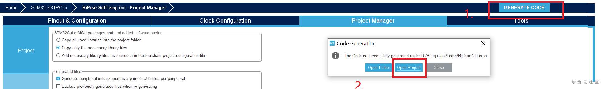

E.生成代码

我通过实验发现,在空气中获取的值为1300左右,包上湿润的餐巾纸后,值为两位数以下。
因此我们可以粗略判断,土壤越湿度,值越小;相反,土壤越干,值越大。

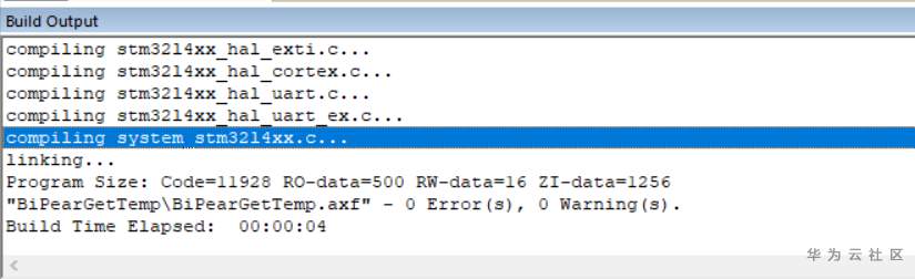

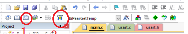

四、编译+下载
点击编译后,0 error,0 warning
小熊派连接在电脑上,代码下载到开发板

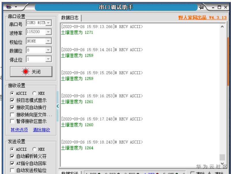

五、效果

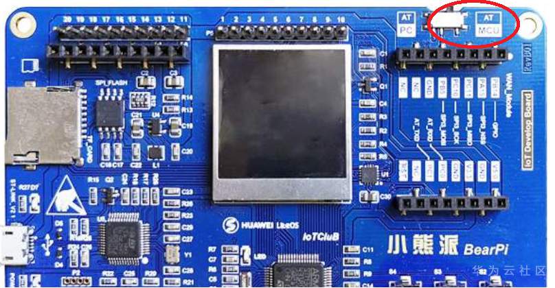

1.将小熊派串口1和电脑相连,即拨到 AT-MUC,按下复位键
2.打开串口调试助手
连接端口,设置波特率为115200
可以看到,在空气中获取的值为1200-1300;此时,我们不仅掌握了ADC的使用,还掌握了土壤湿度传感器的使用
