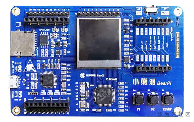

  • 一块stm32开发板(推荐使用小熊派),以及数据线

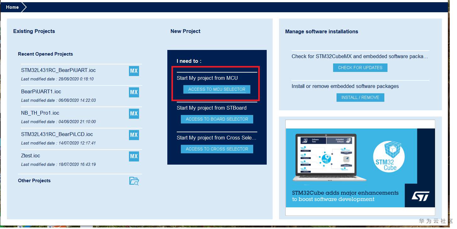

A.芯片选择

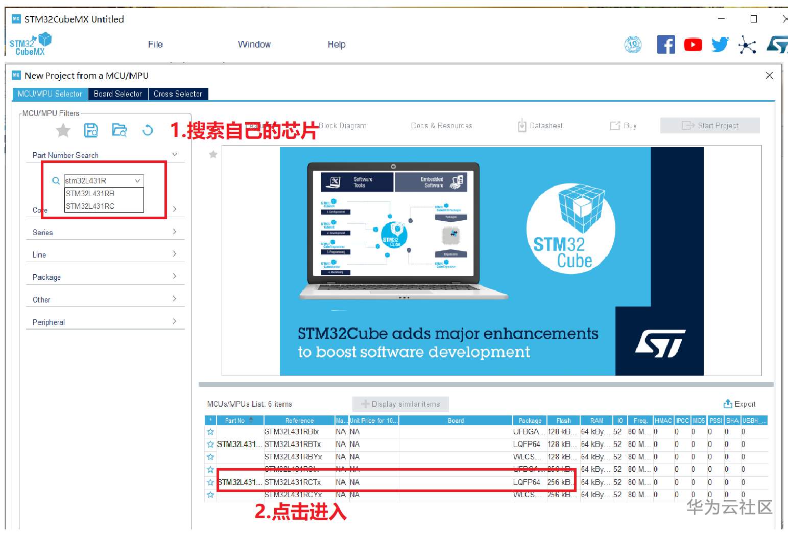

  • 打开CubeMX,进入芯片选择:
  • 选择自己的stm32芯片(即STM32L431RCT6):

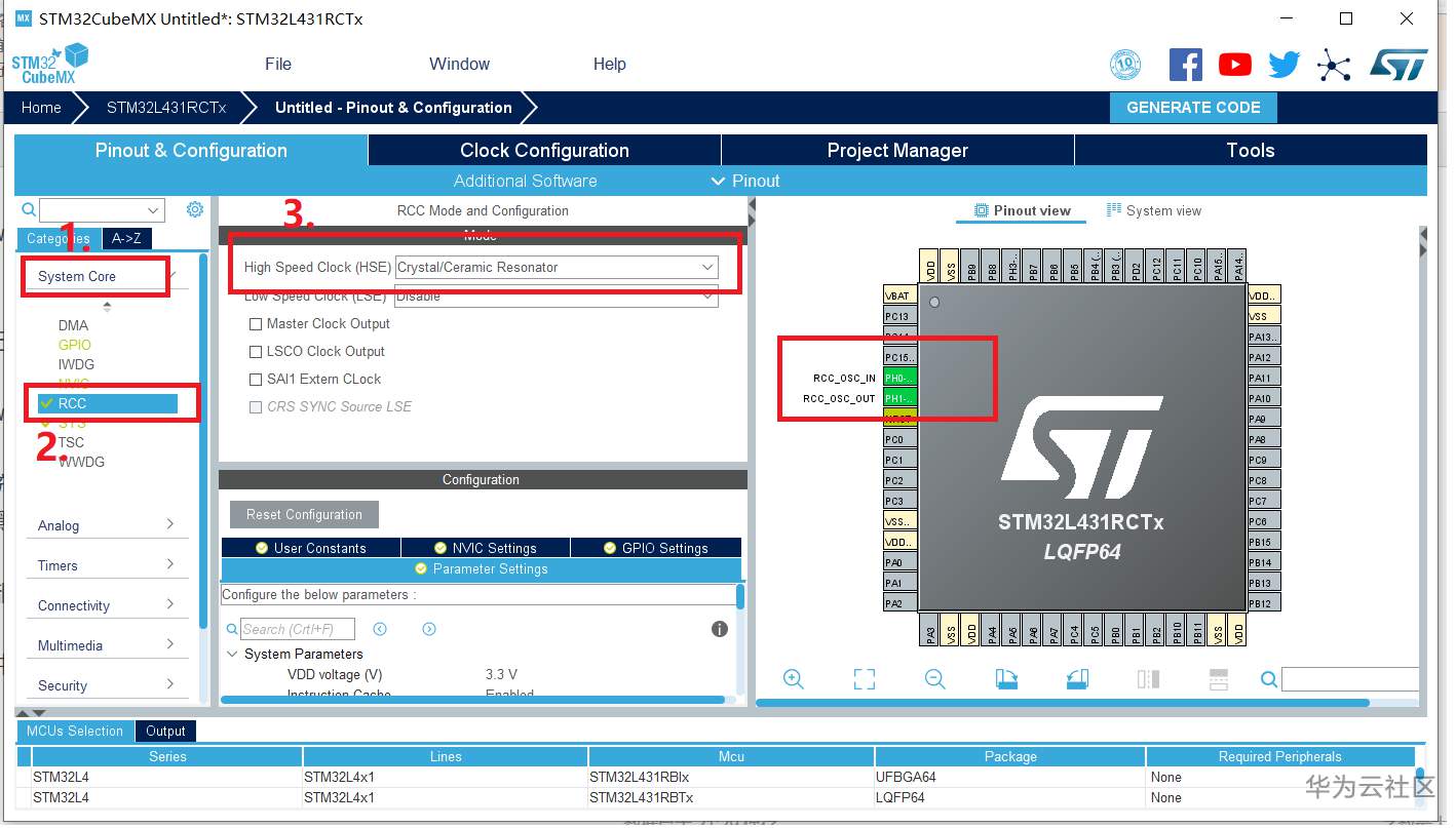

B.时钟源RCC设置
  • 更改系统时钟源

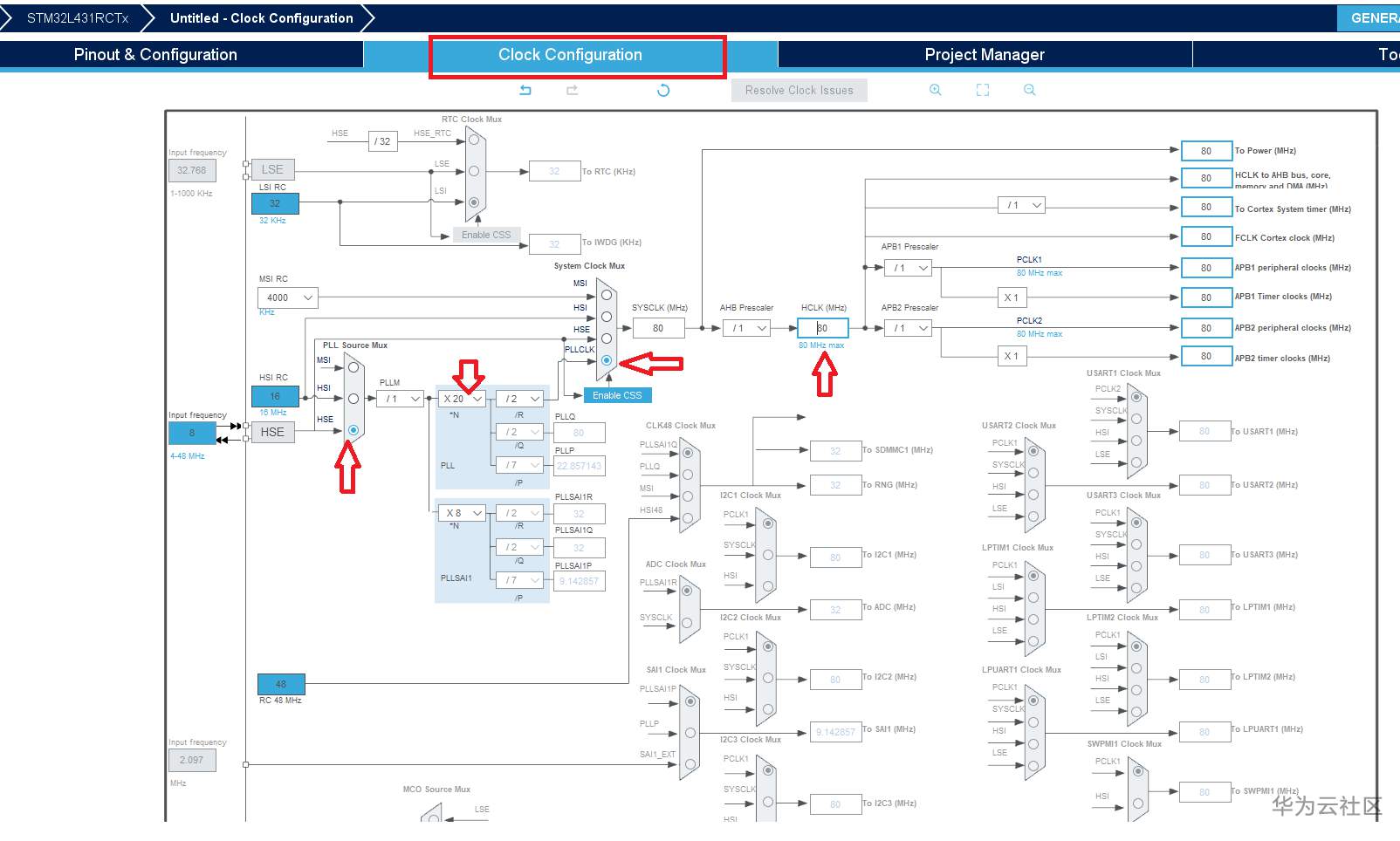

系统时钟默认使用内部的高速时钟(HSI),选择使用HSE,时钟更精确
  • 设置外部时钟对应的端口
  • 配置时钟树
STM32L431RCT6系统时钟最大可以为80MHz,我们配置到最大即可

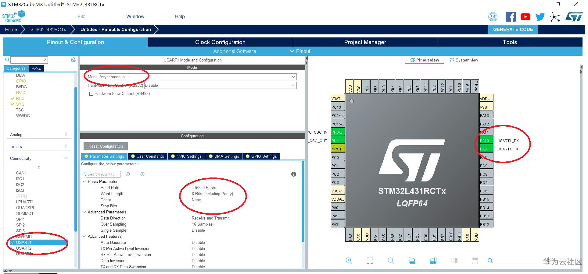

1)配置USART1
使用USART,模式为异步,波特率为115200,无硬件流控制

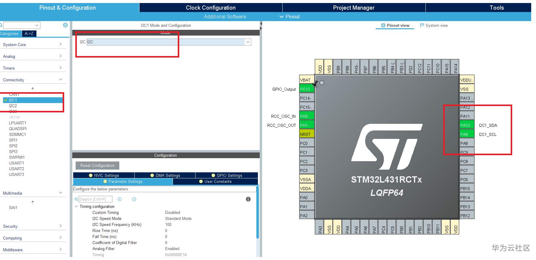

2)配置硬件IIC
知识补充:IIC,集成电路总线,它是一种串行通信总线。有数据线SDA,时钟线SCL

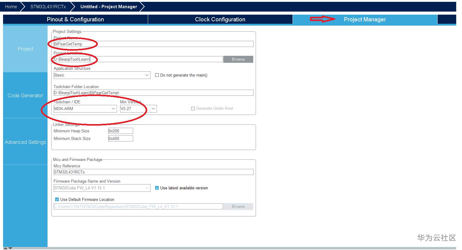

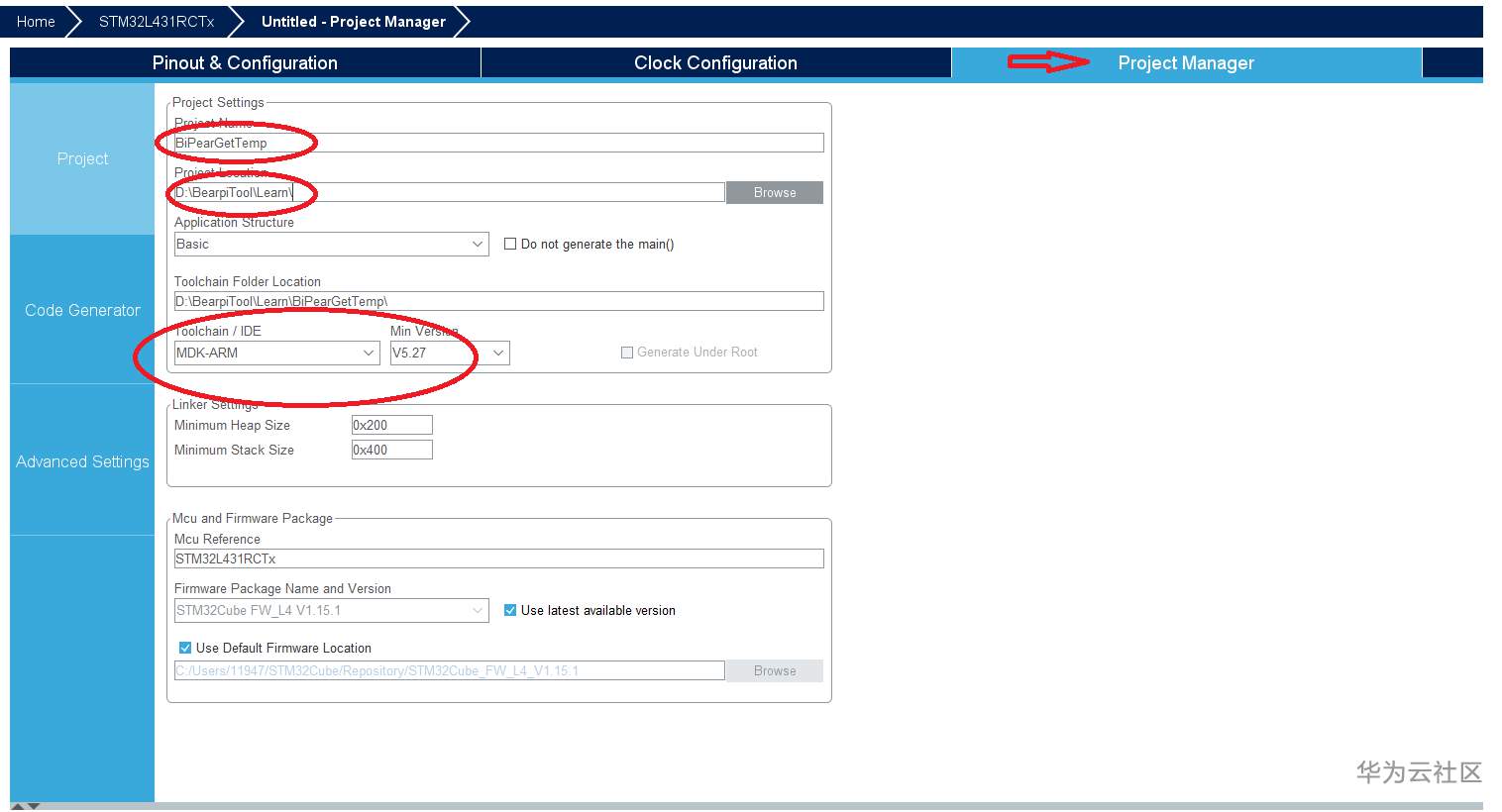

D.工程设置
一些基础的设置,包括工程名、存储位置、工程环境、工程中各个文件的组成

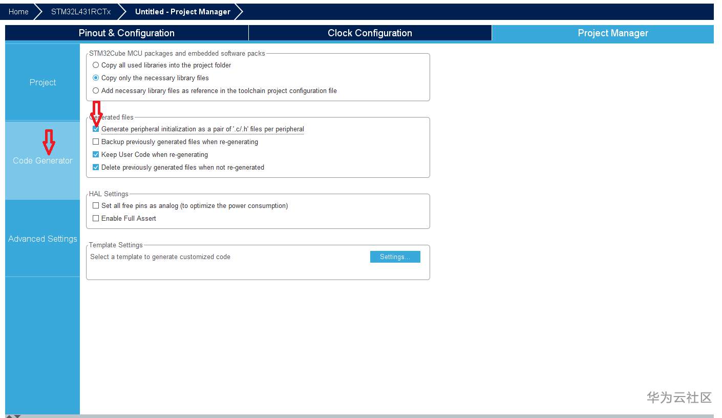

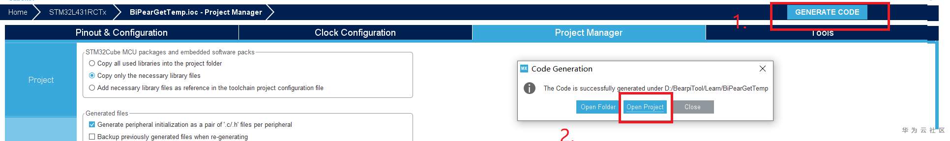

E.生成代码

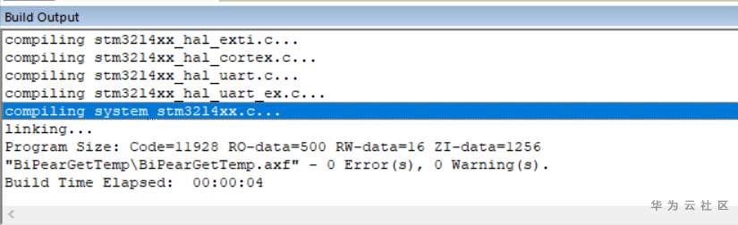

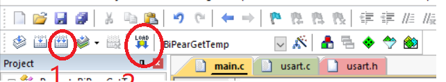

四、编译+下载
点击编译后,0 error,0 warning
小熊派连接在电脑上,代码下载到开发板

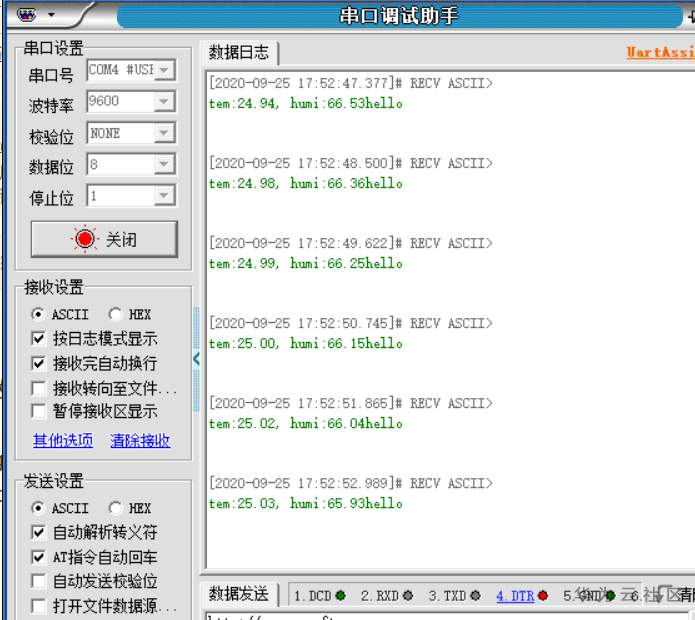

五、效果

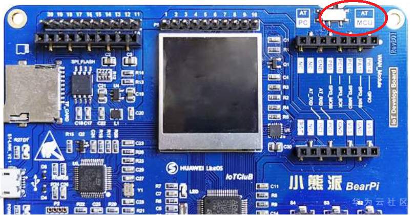

1.将小熊派串口1和电脑相连,即拨到 AT-MUC,按下复位键
2.打开串口调试助手
连接端口,设置波特率为115200
可以看到,通过SHT20获取的此时温度为25°左右,湿度为65%左右
