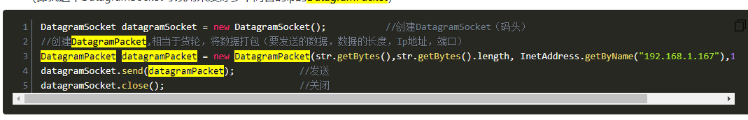

  • java中UDP的socket客户端建立时,不需要指定对端的ip和端口。
    需要发送目的地的ip端口,在发送的DatagramPacket里去指定
    (即我这个DatagramSocket可以用来发好多不同目的ip的DatagramPacket)
另一个区别是, tcp两边以流来传输数据, 但是udp以DatagramPacket来传递数据。

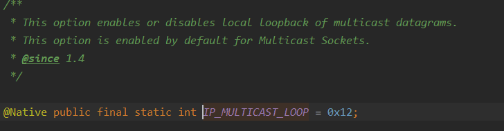

Q: socketA会发送给自己吗?
A:
广播时发给自己那就是环回,loopback
区别于loopbackMode设置
  • 如果执行过multicaseSocket.setLoopbackMode(true),则是禁用环回机制(这个别搞混,注意看参数名是disable,是否禁用)。
  • 默认启用环回机制
