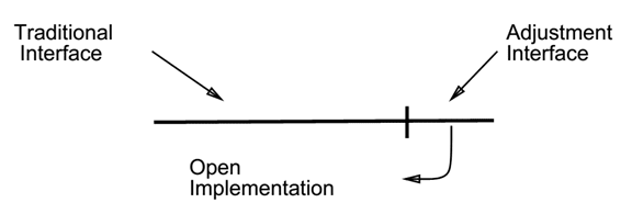

Gregor Kiczales在一次研讨会上解释了抽象漏洞。他提出将抽象分为两部分:一部分以传统的方式进行抽象,另一部分允许客户端对实现进行一些控制。他将其称为由元级架构和元对象协议支持的开放实现。对于设计元级接口,他指出了四个设计原则:范围控制、概念分离、增量性和健壮性。
