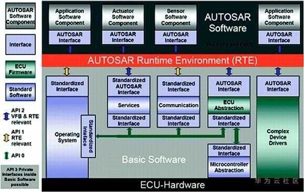

AUTOSAR采用三层架构:
1.   基础软件:标准化的软件模块(大部分),没有明确的汽车工作,但提供运行上层软件层功能部分所需的服务。
2.   运行时环境(RTE)。中间件,它从网络拓扑中抽象出来,用于应用软件组件之间和基本软件与应用程序之间的ECU内部和内部信息交换。
3.   应用层:与运行时环境交互的应用软件组件。

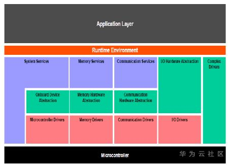

AUTOSAR Classic Platform 架构在最高抽象层次上区分了运行在微控制器上的三个软件层:应用程序、运行时环境 (RTE) 和基础软件 (BSW)。
应用软件层主要与硬件无关。
软件组件之间的通信和对BSW的访问都是通过RTE进行的,RTE代表了应用程序的完整接口。
BSW主要分为三层和复杂的驱动程序。
1.  服务层
2.  电子控制单元(ECU)抽象化
3.  微控制器抽象
服务被进一步划分为代表系统、内存和通信服务基础设施的功能组。
经典平台的一个基本概念是虚拟功能总线(VFB)。这个虚拟总线是一组抽象的RTE,还没有部署到具体的ECU上,并将应用程序与基础设施解耦。它通过专用端口进行通信,这意味着应用软件的通信接口必须映射到这些端口。VFB处理单个ECU内部和ECU之间的通信。从应用的角度来看,不需要对低层技术或依赖性的详细了解。这支持独立于硬件的开发和应用软件的使用。

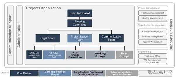

AUTOSAR定义了六个不同级别的成员。伙伴的贡献因伙伴关系的类型而不同:
1.  核心合作伙伴
2.  战略合作伙伴
3.  高级合作伙伴
4.  准合伙人
5.  发展伙伴
6.  出席者
核心合作伙伴包括创始伙伴BMW, Bosch, Continental, Daimler AG, Ford, General Motors, PSA Peugeot Citroën, Toyota, and Volkswagen。这些公司负责AUTOSAR开发伙伴关系的组织、管理和控制。在这个核心中,执行委员会确定整体战略和路线图。 指导委员会管理日常的非技术操作和合作伙伴的接纳、公共关系和合同问题。 主席和副主席的任期为一年,代表指导委员会进行这方面的工作。 AUTOSAR发言人负责与外界的沟通。
战略伙伴从高级伙伴圈子中任命,任期两年,在各种技术、组织和日常过程中支持项目负责人团队。他们还为项目负责人提供新的战略投入。
准合伙人(Premium)和发展伙伴(Development)成员对由核心伙伴建立的项目负责人团队协调和监督的工作包做出贡献。AUTOSAR 已经发布的标准文件正在被业界使用。
AUTOSAR的与会者目前正在参与学术合作和非商业项目。
截至2019年年中,共有270多家公司参与AUTOSAR开发合作。
