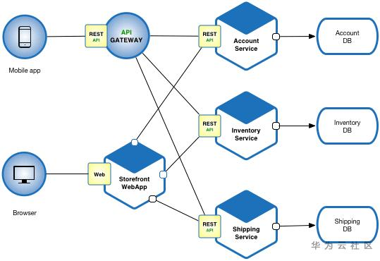

如下为一个微服务系统设计图:
(图1)
