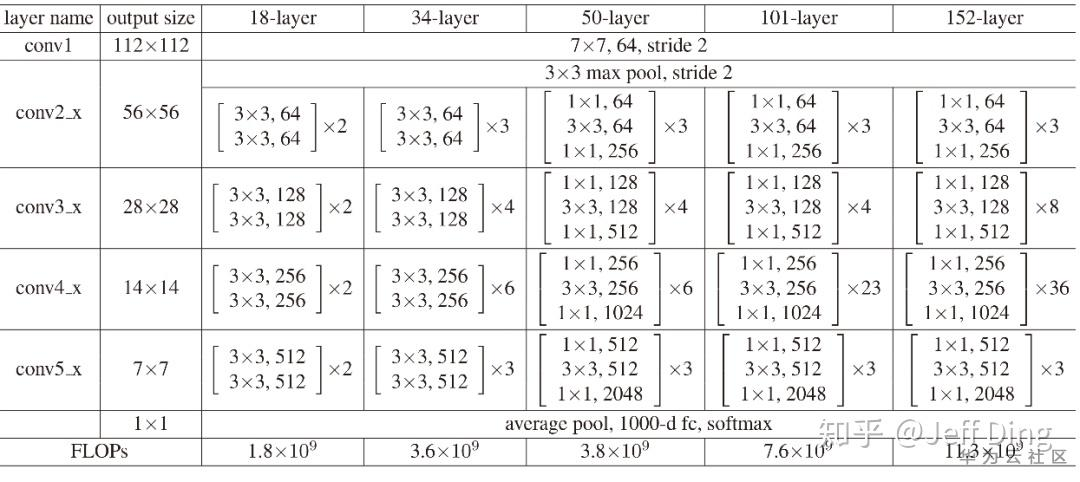

一、Resnet算法介绍

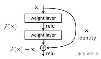

卷积神经网络能够很好的提取图片中的特征,并且能够通过降维来减少计算量,在CV领域应用的非常广泛。在早期的卷积神经网络中,往往通过增加网络的深度来获取更好的算法效果,然而随着网络深度的加深,梯度的反向传播路径会越长,由链式法则的原理可以看出,反向传播的路径越长,得到的梯度值越趋近于0,从而导致梯度消失。
残差网络(如图所示)的出现解决这个问题。通过不同的残差网络的组合,构成了一系列的ResNet网络结构,如表所示。

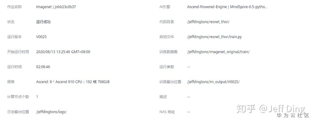

华为云ModelArts平台
昇腾910 * 8
五、运行结果

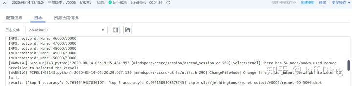

代码未做二阶优化执行时间及结果:

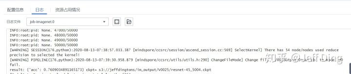

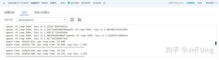

经过THOR二阶优化的代码执行时间去除从OBS桶复制文件到服务器中执行的时间(差不多45分钟左右)和执行完毕清理数据的时间,和官方介绍中说的75分钟时间差不多,精度我运行完是76.09%和官方的75.9%也差不多。

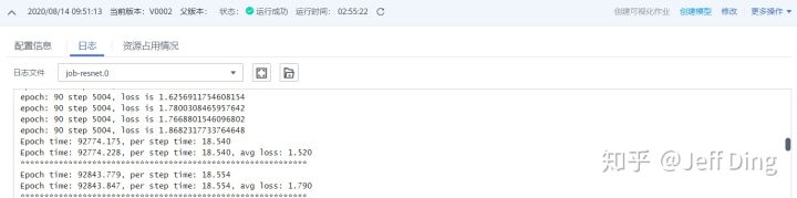

为了看下和没有经过THOR二阶优化过的执行有什么差别,我又使用没有THOR二阶优化的代码执行了一遍,Epoch为90,训练时间也差不多是THOR的1倍不到点,但是训练的进度和使用THOR只有45个epoch比起来只是高了没多少(精度为:76.55%),但是训练时间和epoch几乎翻个倍了。这样看起来,THOR的优势还是比较明显的。
