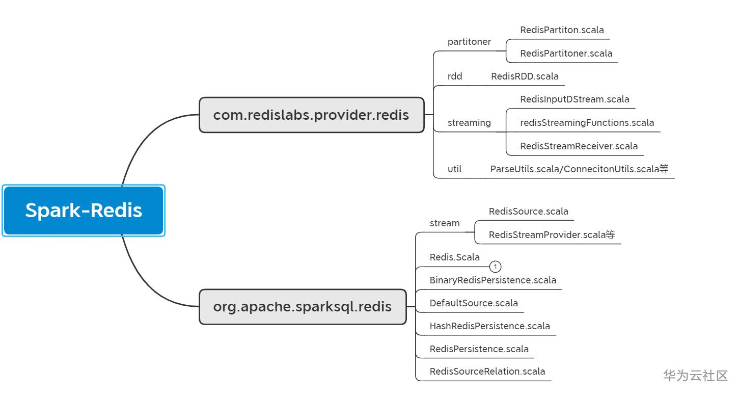

下图是Spark-Redis的一个文件目录,其中重要的类主要有RedisRDD、DefaultSource、RedisSourceRelation等。
RedisRDD中定义了RedisKVRDD、RedisListRDD、RedisZSetRDD、RedisKeysRDD。因为Redis支持五种数据类型:string(字符串),hash(哈希),list(列表),set(集合)及zset(sorted set:有序集合)。
DefaultSource中定义了createRelation方法,在执行create、insert语句的时候会用到这个方法。
