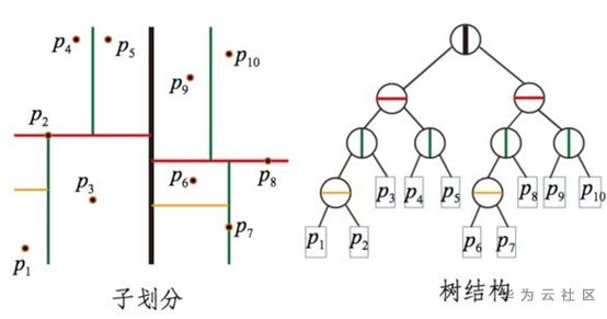

基于树的方法有很多种,比较典型的有KDTree、BallTree、VPTree,类比传统的二叉树,树结构无非是在建树的时候是决定往左还是往右扩展,不同的向量树索引在于按照什么标准去决策,KDTree(如下图所示)会选取向量中某个方差最大的维度取中值作为判定标准,也就是以超平面去划分空间,而BallTree则以球面去划分空间,VPTree会先选取一个制高点,然后计算每个点和制高点的距离,取距离中值作为判定标准。通常这些方法在检索的时候都会利用三角形不等式来去除不必要的探索。
基于树的方法还有很多其他类型,但万变不离其宗,无非就是按照某个判定标准,对向量空间进行划分,但不管怎么划分,由于需要回溯的,都决定了基于树的方法在性能上要稍逊一筹。

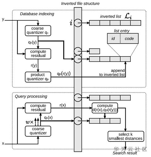

传统倒排索引是根据文档包含某个词,然后将当前文档放入改词的倒排索引中来建立索引结构,那向量是如何建立起倒排索引呢?通过聚类把整个向量空间划分为K个区域,每个区域用一个中心点C代替,这样每个向量和所有中心点对比,将自身归入到距离自己最近的中心点对应的倒排,整个索引结构就建立起来了
另一种基于倒排的索引是BOW,原理大体相同,例如一张图片会抽取出几百个局部特征,先对所有的特征聚类,形成中心点,这些中心点作为倒排的基础,建立索引时,把图片的每个局部特征归类到其最近的中心点,建立倒排,检索时会根据命中的次数来过滤结果。

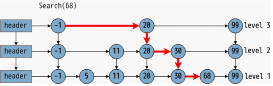

HNSW背后其实是跳表在图上的应用,跳表作为一种简单高效的索引结构在Redis、LevelDB等系统中获得广泛应用,如下图所示:
第一层上有全量的数据,在上层根据随机投币决定,越往上投到的概率越小,投到高层的节点往下都有一条记录,作为检索的高速公路快速前进。

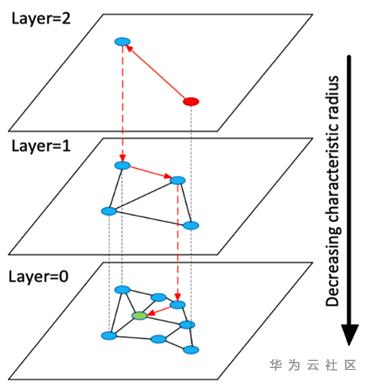

HNSW的原理也类似,不同于传统跳表在每层用链表来串联节点,HNSW在每层都是一个NSW(Navigable Small World Graph),通过图数据结构组织,上层节点也是通过投币决定在哪一层,并且它们在下层图中都有记录,上层图可以看做下层图的一个缩影,检索时,从上到下,不断指引检索过程逐步靠近想要探寻的向量空间。另外在构图过程中HNSW通过边的裁剪来保证图的连通性,这里顺便提一下,纵观多篇图方法的论文,都从自己的视角表述了边裁剪方法, 但不管各种方法对裁边描述的有多酷炫,其方法本质都是一模一样的,只是视角不一样而已。

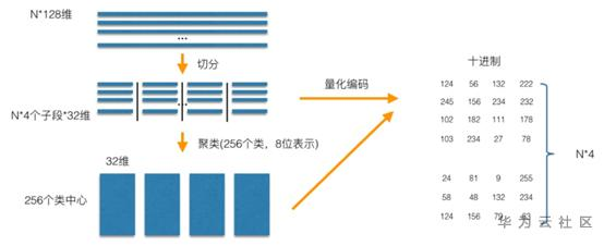

PQ原理如图,PQ中的P是乘积的意思,那怎么就冒出个乘积呢?在下图中一个128维的向量空间在经过PQ处理后,向量空间切分成了4段,每段内由256个中心点来量化表达,因此原始的128维空间现在可以用每段里的中心点组合,也即256 * 256 * 256 * 256种组合来表达,这就是所谓的乘积。

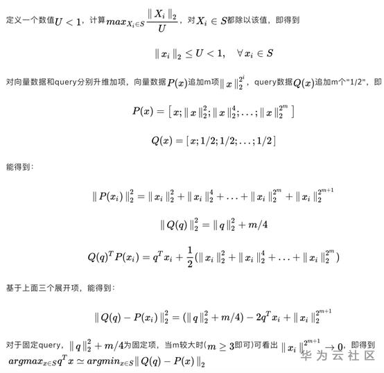

内积转换
前面在哈希章节我们已经看到对内积是没有办法找到对应的局部敏感哈希函数,内积也不满足三角形不等式,因此导致很多索引结构无法直接使用内积作为度量,大多数做法是先对向量做归一化再检索,但归一化会转换向量空间分布。研究人员通过一个数学观察发现了一个方法,通过一定规则变换,可以使得内积和欧式能够实现负相关,如下图所示:
对向量转换后,可直接用欧式距离度量方式检索。
