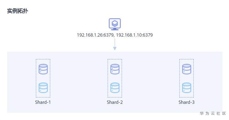

【拓扑】
环境信息:
Redis 5.0 cluster集群   4G内存
DCS网段:192.168.1.0/24
分片1:master 192.168.1.12  slave 192.168.1.37
分片2:master 192.168.1.10  slave 192.168.1.69
分片3:master 192.168.1.26  slave 192.168.1.134

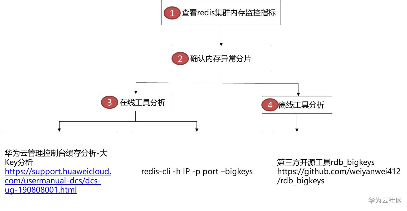

【分析思路】
【详细步骤】

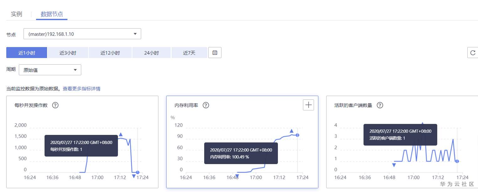

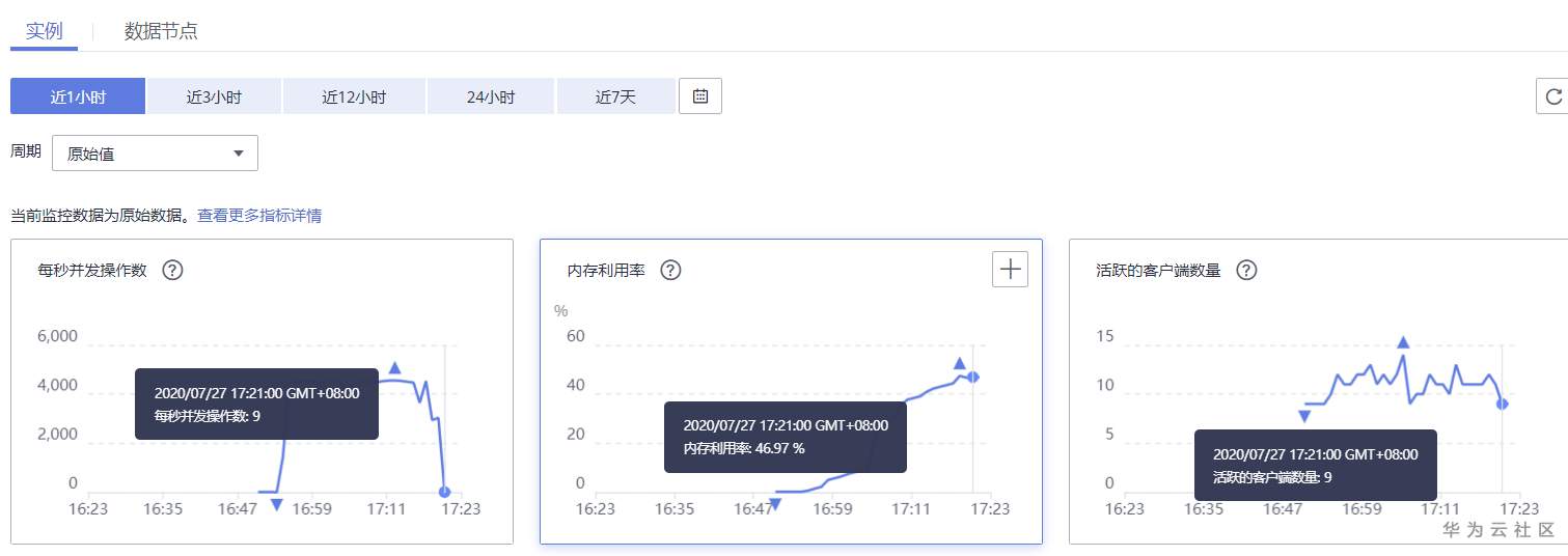

一、查看监控
查看Redis实例监控,显示Redis集群内存占用46.97%,无明显异常,结果如下图所示:
查看节点的内存监控。其中分片2中master节点192.168.1.10内存使用率达到100%,其余两个分片分内存使用率均在20%左右,结果如下图所示:
二、确认异常分片信息
通过上述监控信息可得知,该redis集群中的分片2中内存使用率达100%。有且仅有该分片内存异常。
三、大KEY分析
在线分析

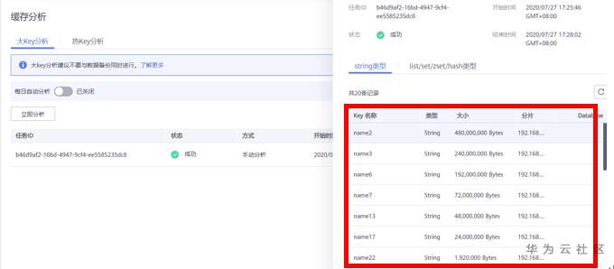

①    工具分析:使用华为云管理控制台缓存分析-大Key分析工具。执行完成后,查看信息即可。结果如下图所示:(string类型保存top20,list/set/zset/hash类型保存top80)
具体使用方法参考以下链接:https://support.huaweicloud.cn/usermanual-dcs/dcs-ug-190808001.html

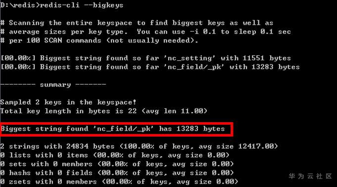

②    命令分析:使用redis-cli -h IP -p port –bigkeys命令,该工具会列出各个类型数据中大Key中的最大的那个key的信息。结果如下图所示:
如上图所示,可以得出该环境中string类型的大key为“nc_filed/_pk”,大小为13283byte,list、set、hash、zset类型的数据未发现大key。
离线方式
离线分析需要使用专门的rdb_bigkeys分析工具,对rdb文件进行分析。工具地址: https://github.com/weiyanwei412/rdb_bigkeys。具体步骤如下:

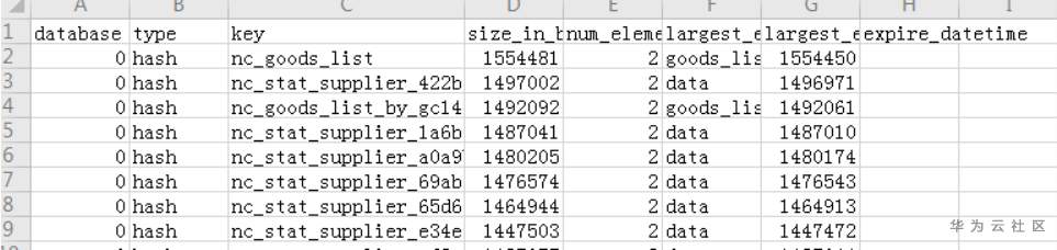

生成文件样式如下所示:
每列分别为数据库编号,key类型,key名,key大小,元素数量,最大值元素名,元素大小,key过期时间。文档链接:https://www.cnblogs.com/yqzc/p/12425533.html

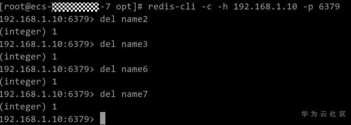

临时方案:
为尽快回复业务,删除上有步骤中查询到的大KEY,执行操作如下:(非字符串的bigkey,不要使用 del 删除,使用 hscan、sscan、zscan 方式渐进式删除)

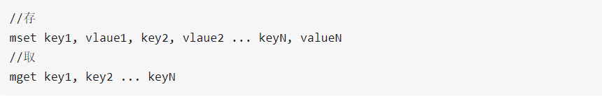

长期方案:
通过对大KEY进行拆分,将一个大的KEY拆分为多个小的KEY, 变成value1,value2… valueN,打散分不到不同的分片中,避免因为数据倾斜导致的数据分布不均。
其他的类型的数据也可以按照相同的方式进行拆分重组,从而避免大KEY带来的影响。

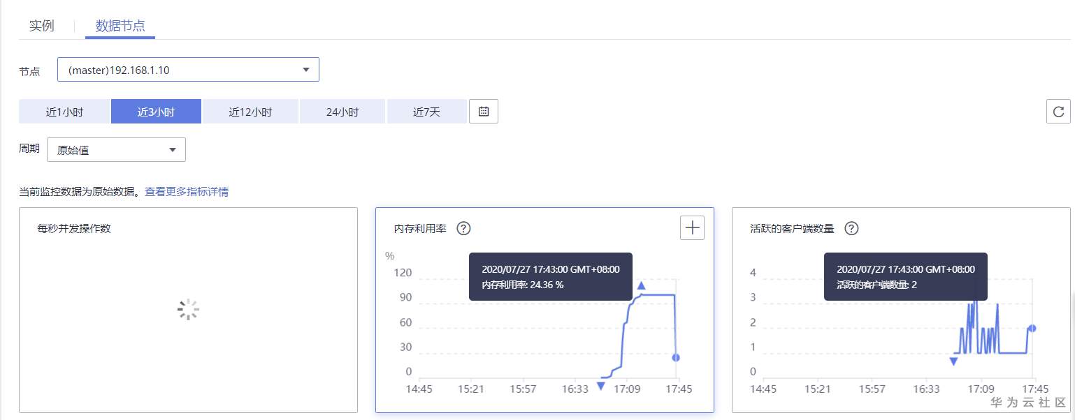

查看分片监控,192.168.1.10内存使用率下降到24%,结果如下图所示:

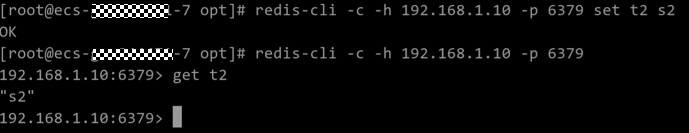

执行set t2 s2,返回正常,登录集群,执行get命令,正常返回数据信息。结果如下所示,至此业务恢复正常。
