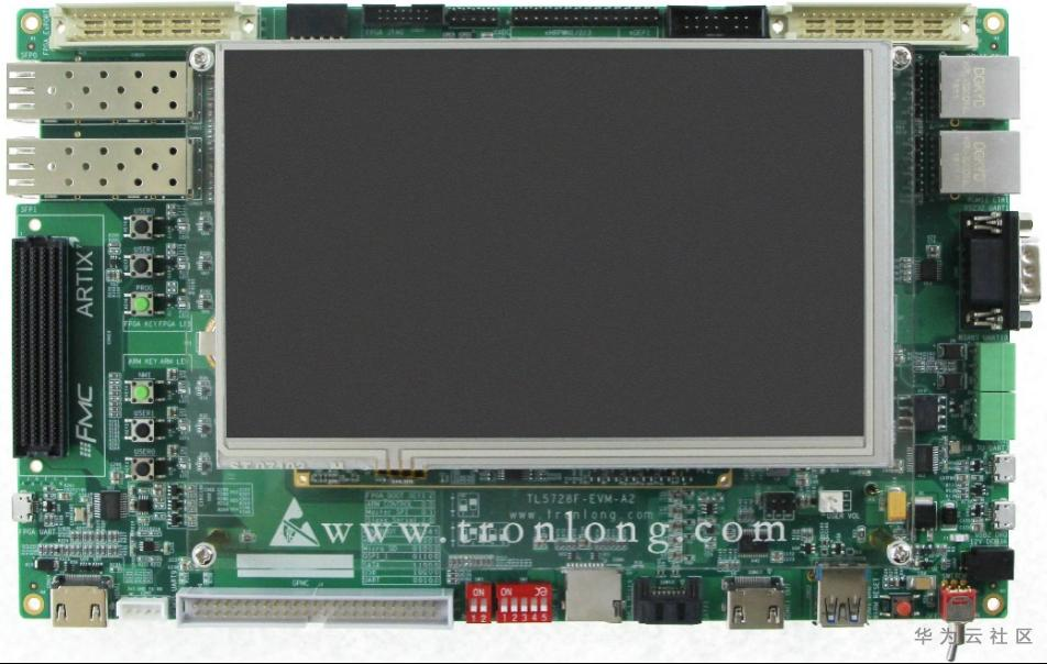

图 1评估板正面图1

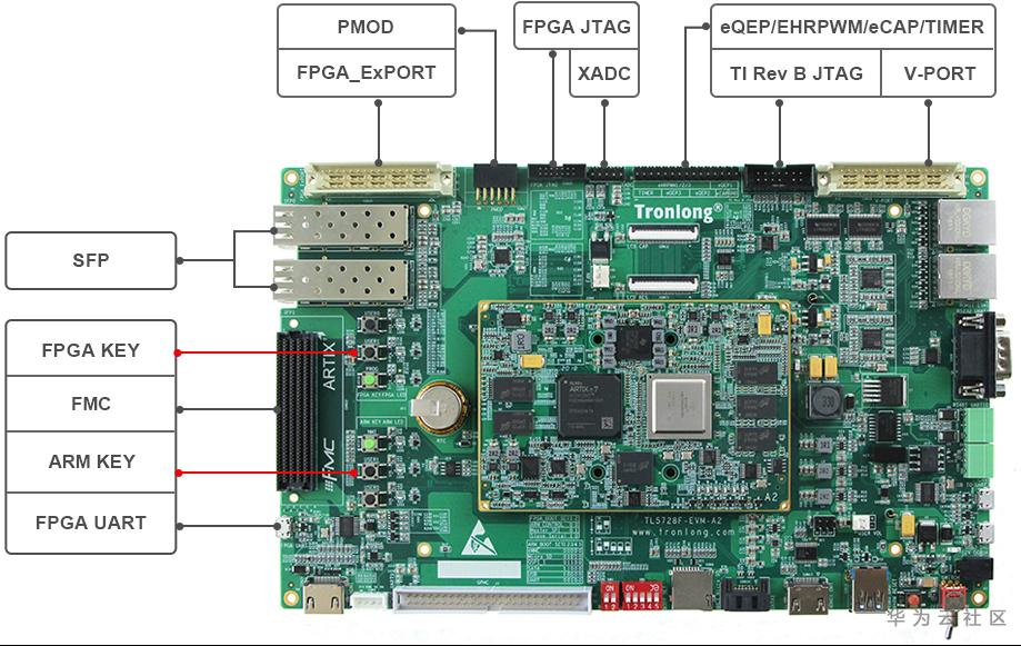

图 2评估板正面图2

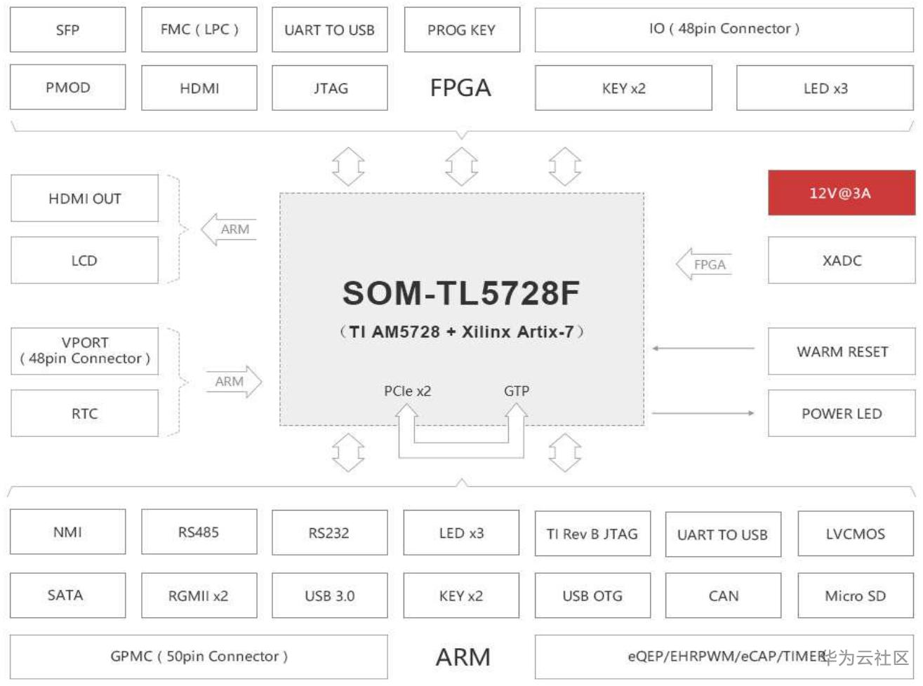

硬件框图
图 3 评估板硬件框图

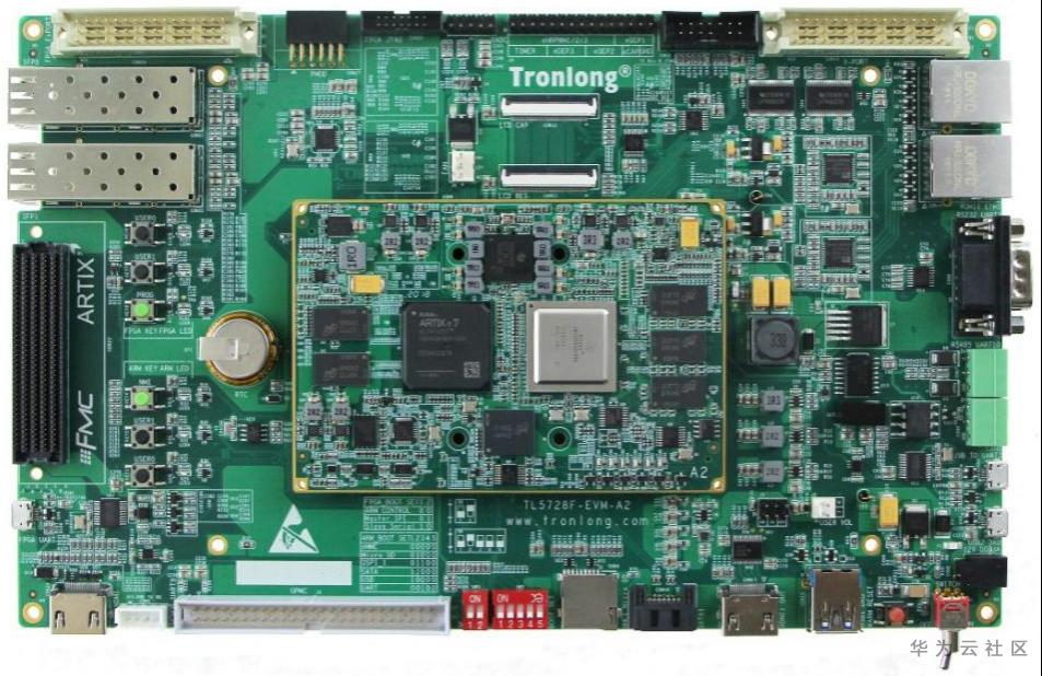

图 4评估板硬件资源图解1
图 5评估板硬件资源图解2

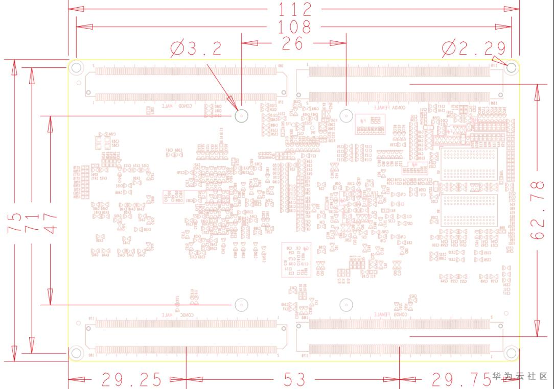

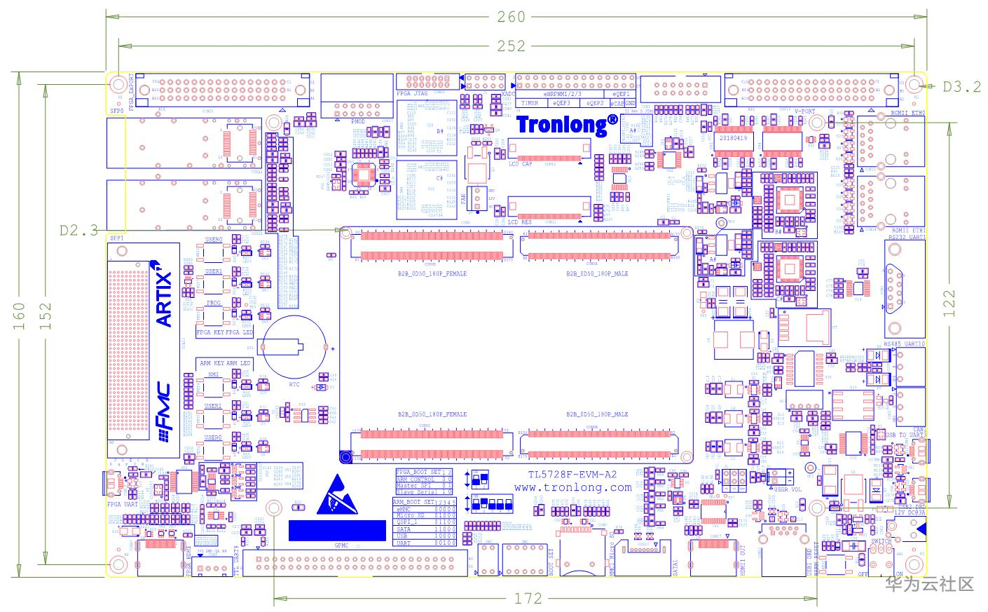

6机械尺寸图
表 6
核心板
评估底板
PCB尺寸
112mm*75mm
260mm*160mm
PCB层数
12层
6层
板厚
1.6mm
2.0mm
安装孔数量
8个
12个
图 6核心板机械尺寸图(顶层透视图)
图 7评估底板机械尺寸图
