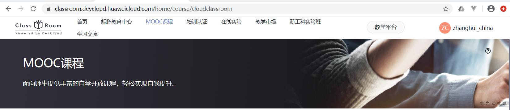

从题目给出的要求来看,其实是要完成一个单页面的vue工程。从界面上分析,
打开首页,出现的是/home页面。
点击 MOOC课程,出现的是/home/course/cloudclassroom页面。
那么显然需要在vue-router 的设置中设置这两个path。

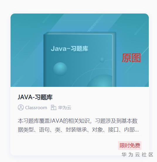

这两个栏位的风格类似,关键是内容按考试要求不能写死。那么简单的方法,就是写到data里面,然后template里面通过v-for去循环引用即可。这点看起来不难,其实也有很多小的细节需要注意,比如有些有课程时长,有些没有,有些有限时免费,有些也没有。这个时候,可能需要请出v-if进行html元素的筛选。

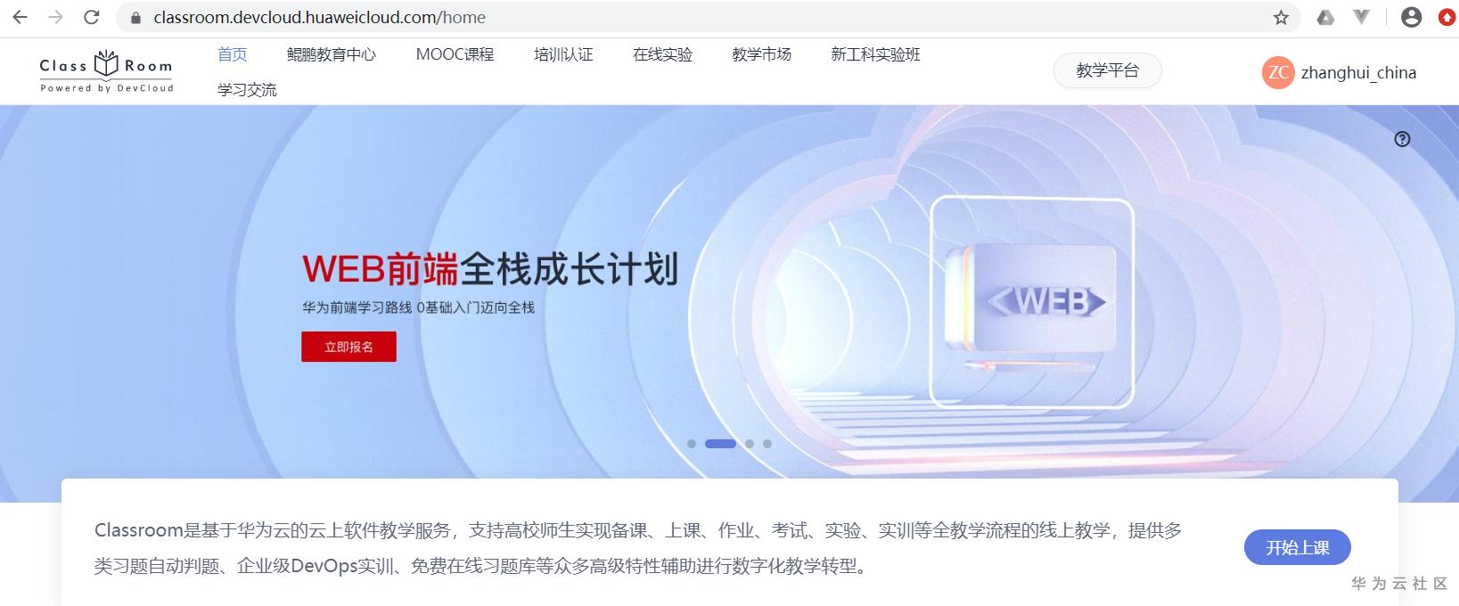

上图就是作者自己画的,看看,是不是跟原图很像——

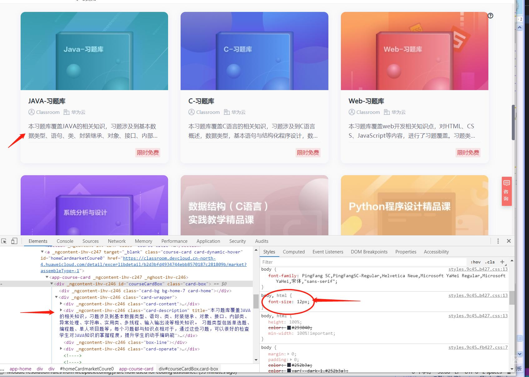

是的,笔者连一些配色和字体都对过了。。。具体的方法就是在原页面上按F12,找到相关的元素,
比如想找到上图中的字号有多大,那么
看右边的font-size就可以了。然后你要做的事情,就是把这个font-size放入自己页面的<style>区就可以了。

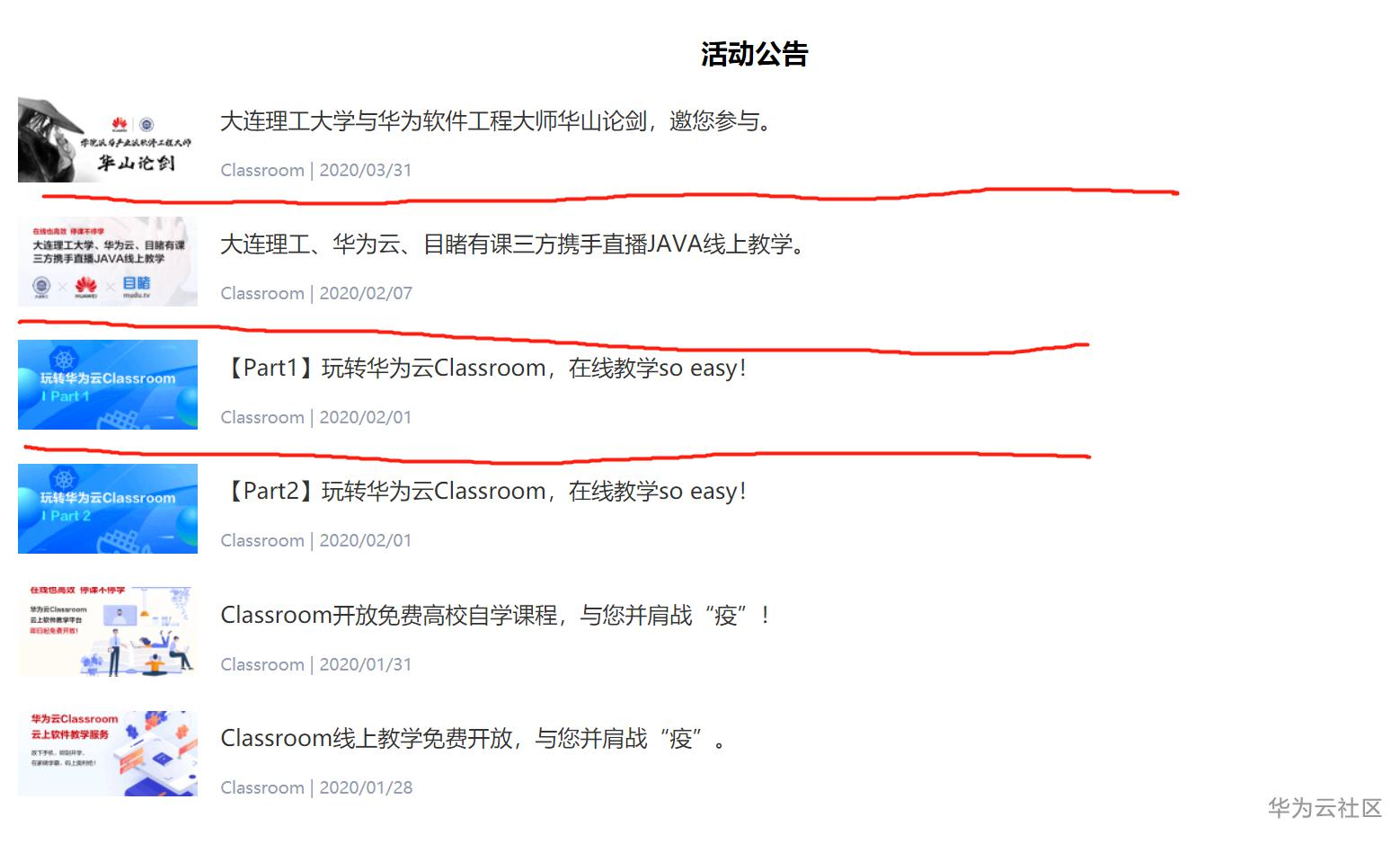

(5)活动公告栏

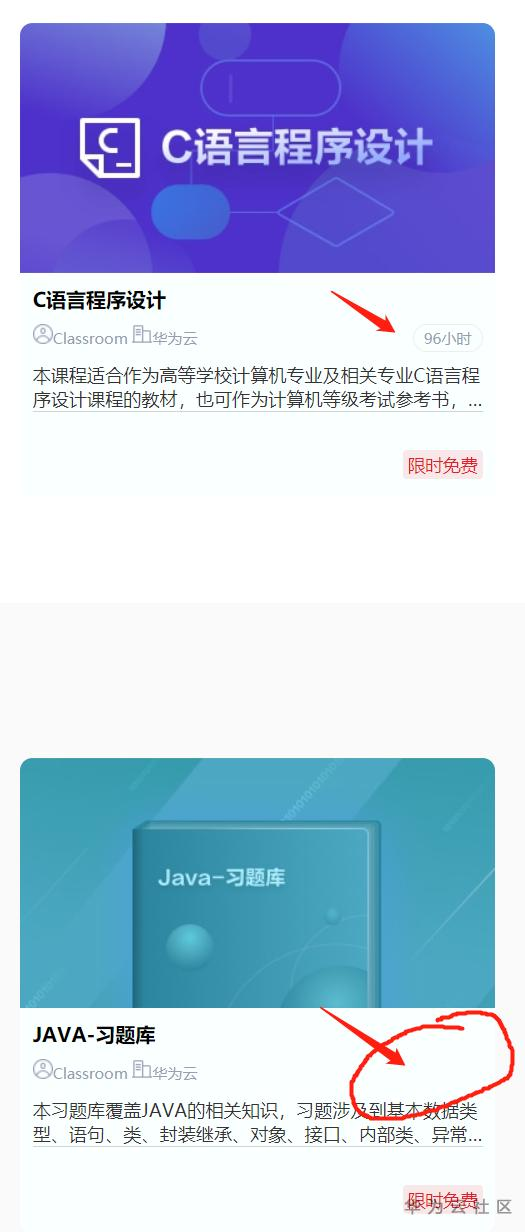

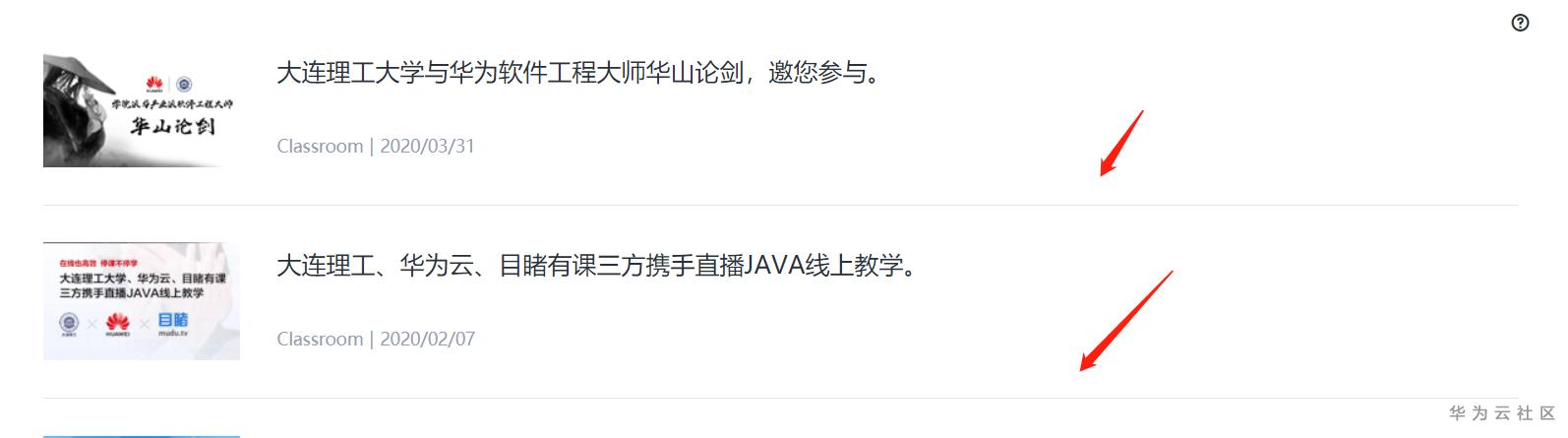

公告栏笔者做的时候,一开始是这个效果:
跟实际的
少了分割线。。笔者为此想了半天,到底怎么画出这根线。。。后来终于想通了,其实用个单边的border就可以了啊。。。

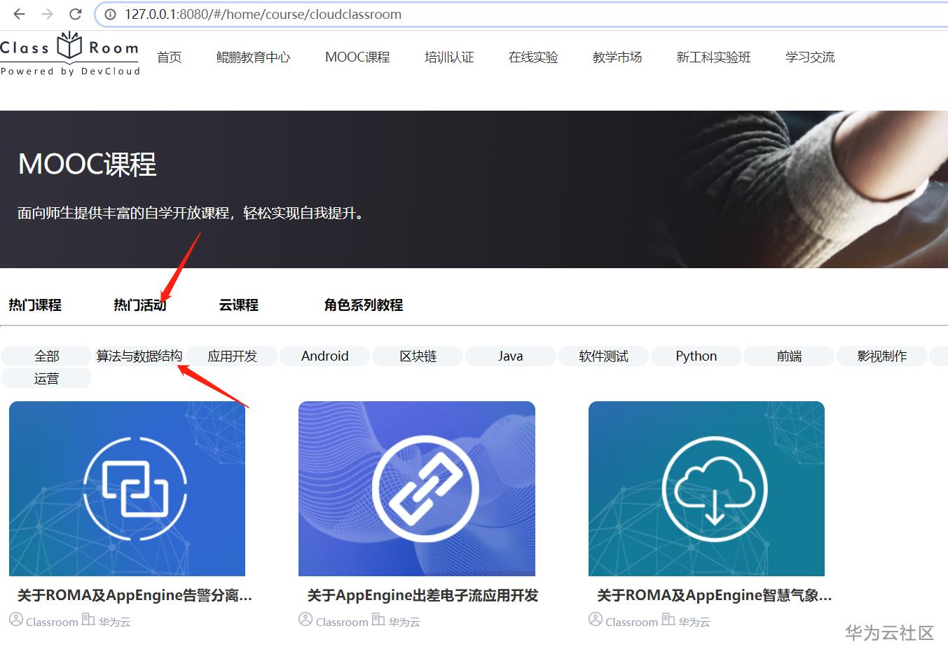

问题1:
笔者提交第一次考核作业的时候,就把这个交上去了。后来想想不对,必须在第二次上交前解决这个问题。
那么,上面的所有元素都是动态显示的,包含第一行和第二行,那么如何才能显示选中的两个类别(大类和子类)呢?笔者想了一下,必须在store中存储当前选中的type和subtype,并能根据处理的那个元素是否是被选中的元素的判断,来控制相关的class名称。并且在对应的class中显示颜色即可。
于是,笔者定义了以下两个css:
/* 未选中的黑色 */
.class-black{
  color: black;
/* 选中的蓝色 */
.class-blue{
  color: #5e7ce0;
  font-weight: bold;
并在template中通过v-for遍历找到元素后,通过条件判断实现了对不同class的选择。
:class="['class-black',$store.state.selectedClass === item.id && 'class-blue' ]"
