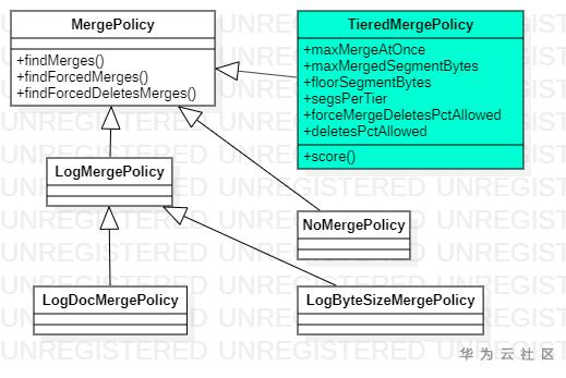

MergePolicy类图如上所示,当前ES/Lucene的默认Merge策略是TieredMergePolicy。具体算法流程解析稍后给出。在基类中的findMerges/findForcedMerges分别对应前述的NatureMerge和ForceMerge过程。

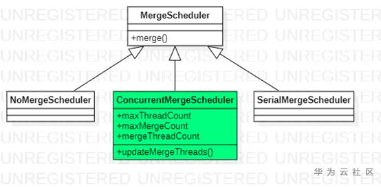

MergeScheduler的类图如上所示,ES/Lucene默认实现为ConcurrentMergeScheduler。在Lucene层面,如果用户不想触发Merge,可以把默认MergePolicy和MergeScheduler分别指定为NoMergePolicy和NoMergeScheduler。但是ES目前并不开放这个配置。

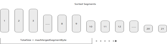

2.     滑动窗口算法寻找OneMerge对象。如下图所示:对候选Segments按大小排序,通过一个滑动窗口从左往右滑动。窗口包含的Segment数从1开始,最大不超过maxMergeAtOnce(默认10)。同时窗口内的SegmentSize总和不超过maxMergedSegmentByte(默认5G)。

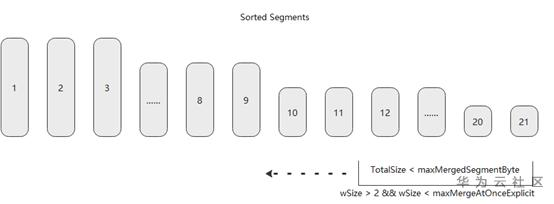

2.     如果上述条件不满足,则依旧采用滑动窗口算法。但是和Nature合并相反,Force合并是从右向左滑动。窗口的初始值为2,不超过maxMergeAtOnceExplicit,并且窗口内SegmentSize总和不超过maxMergedSegmentByte。

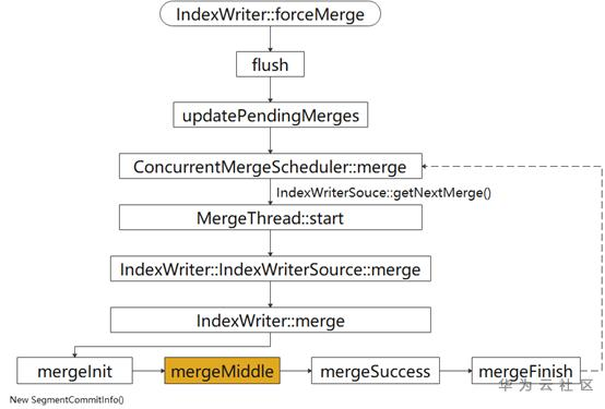

       ConcurrentMergeScheduler实际上是对一个后台线程池的封装。当设备硬件为传统磁盘时,启动1个线程。当年设备硬件为SSD固态硬盘时,启动的线程数为max(1, min(4, core/2))。同时工作的MergeCount = ThreadCount + 5。ConcurrentMergeScheduler执行流程如下图所示:

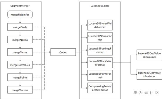

       由上图可知,整个流程其实就是对线程池的调用,虚线部分表示这是一个线程池Push的异步操作,并不需要等待merge工作实际完成。整个Merge过程实际上分四步,分别是mergeInit,mergeMiddle,mergeSuccess和mergeFinish。实际干活的事情都在mergeMiddle中实现。MergeMiddle借助SegmentMerger封装,对FieldInfo、倒排、正排等索引结构做依次Merge。Merge过程如下:
       Lucene借助Codec的抽象,将索引处理流程和索引数据结构解耦开。右边是Merge流程,左边是每个数据结构对应的Codec。Codec中包含输入数据的Consumer/Producer。分别负责生成索引和读取索引。
