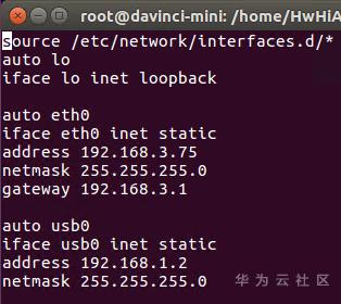

su root
vi /etc/network/interfaces
3. 修改有线网卡ip 地址,网关等参数。如下图eth0为有线网卡,配置ip地址为192.168.3.75,网关为192.168.3.1,大家要根据自己的实际情况配置。

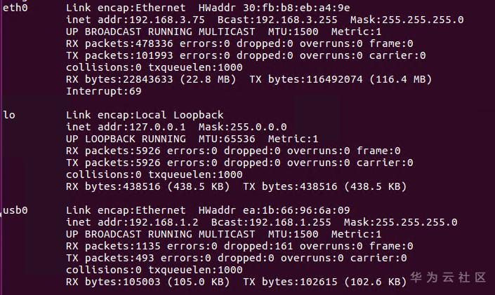

4. 修改好后,ifconfig 查看ip

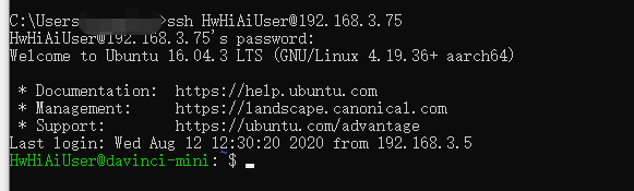

5. 在windows系统中用命令行登录开发板
上图中看出,已经登录成功了,只不过现在是在windows的命令窗口中登录的,很多linux系统中的命令运行不了,所以我们还要借助一个工具 Git Bash.

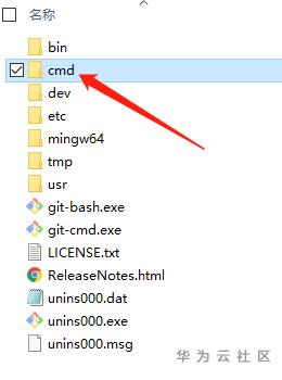

如果windows电脑上没有安装Git, 那就安装一个吧。如果已经安装过了,可以在开始菜单中找到,如下图:

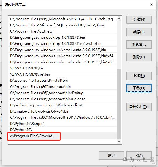

将Git Bash所在目录下的cmd 目录配置到环境变量中,一般安装过程中都会配置环境变量。

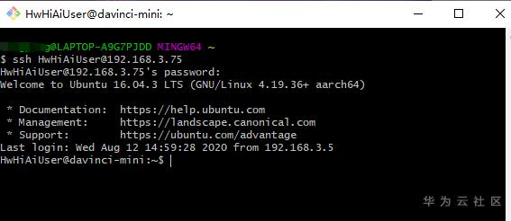

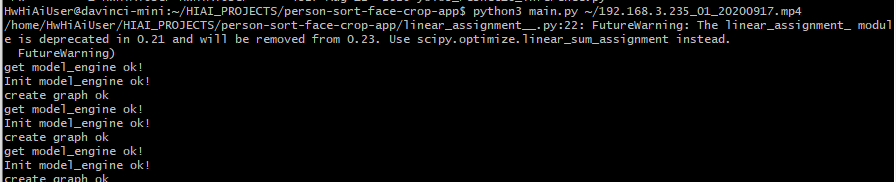

启动Git Bash, 并在命令窗口中登录开发板。
在这个窗口中就可以用linux相关的命令了,也可以进入到应用程序所在目录启动应用程序了。运行个程序试试。

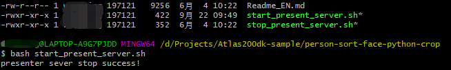

  2. presenter 用不了,可能需要调整一下脚本,但我能力有限,有懂的大佬可以指点一下。
