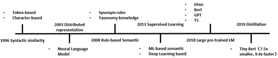

发展时间线

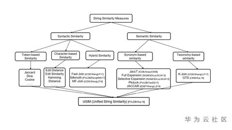

传统方法
基于句法相似性计算
1.         Token-based:以单词或者n-gram为最小单位,对文本做token划分。之后利用Jaccard/Dice/Cosine进行相似度计算。
2.         Character-based: 以字符为最小划分单位,利用Edit/Hamming距判断单词的相似性,进而判断文本的相似性
3.         Hybrid:将文本划分为token,利用模糊匹配计算文本相似性

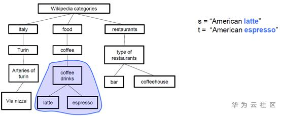

基于近义词相似性计算
构建近义词:
1.         使用机器学习算法;
2.         领域专家构建
3.         知识库抽取
基于分类学相似性计算
