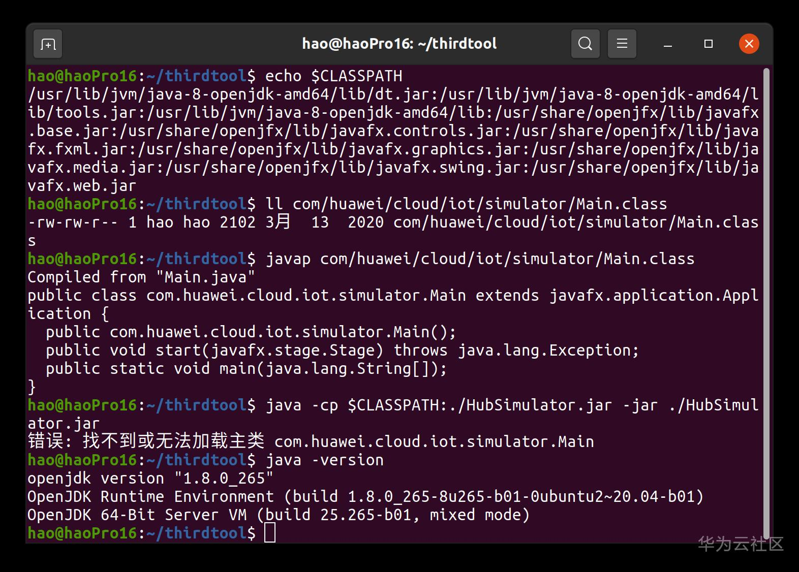

问题是是这样的,按照手册说明在windows是双击,那在linux只能自己运行命令: java -jar HubSimulator.jar(因为Linux下双击默认操作是解压),却报错:找不到或无法加载主类com.huawei.cloud.iot.simulator.Main。我把jar包解开,这个Main.class明白的就在那里!那是CLASSPATH没设置好?我按照手册设置了又设置,担心拼写文字错误,检查了又检查,又不断的调整执行命令进行尝试,一遍又一遍,结果还是这样,我无法停止去不断尝试,就好像答案就在眼前,再抓一把就能抓到,却总是抓丢了。我真的很郁闷。仿佛陷入了一个泥潭,虽然我知道需要跳出来,也许什么都不做,再理一下思路,就能豁然开朗,却就是无法自拔。
好了,直接说原因,原因是我的ubuntu20.04在安装JDK时,使用的官方源(apt install)进行的安装,版本是OpenJDK1.8.0_265。这个是符合手册说明的,手册要求也是1.8,但手册步骤是下载OracleJDK。在排查过程中,我用javap看了一下Main.class类,它扩展了javafx类,我猜大致这是实现JAVA图形界面的。报错极具误导性:找不到类,类明明在那里!原因是:ubuntu源自带的JDK1.8里没有javafx相关类!下载OracleJDK安装后搞定!

这个是报错图,报错信息害死人不偿命啊,还让人抓狂而亡

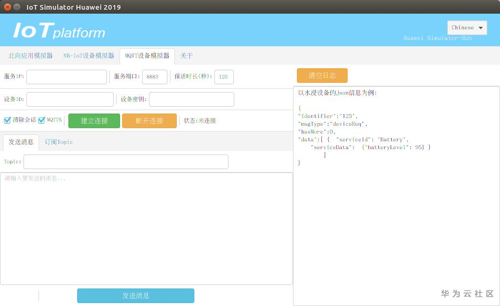

这个是换oracleJDK运行成功图,真心不容易
