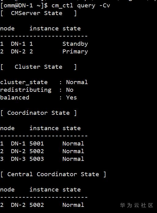

一、当前的集群状态

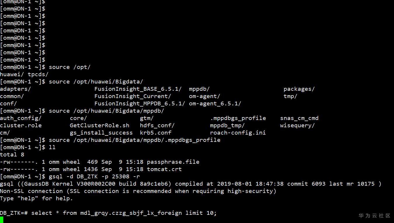

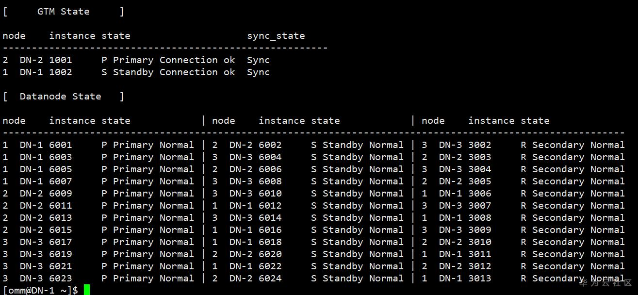

1.登录任意一个数据节点执行
su - omm
source /opt/huawei/Bigdata/mppdb/.mppdbgs_profile
cm_ctl query -Cv

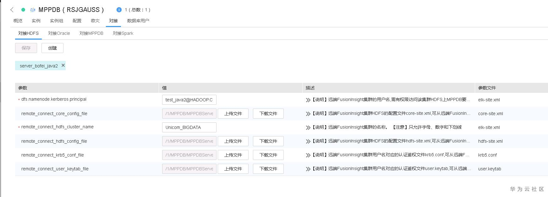

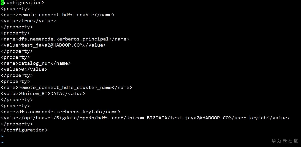

2.FI界面对接HDFS的配置截图

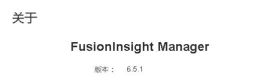

      3、集群版本
      4.  elk-site.xml文件的内容截图

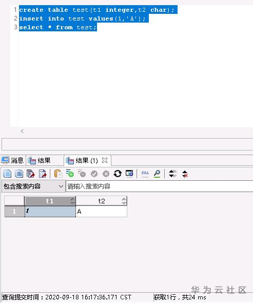

执行查询什么都没有
最后我让客户执行这条语句
create table test(t1 integer,t2 char);
insert into test values(1,'A');
select * from test;
这个能执行成功,我就问客户是否是在GaussDB执行的。

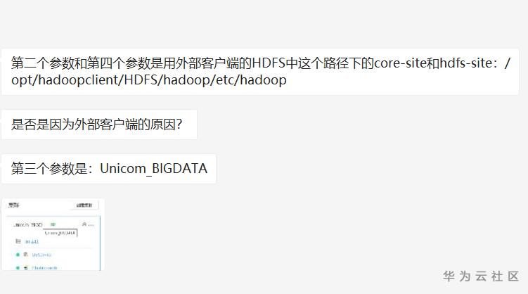

客户回答 是的,怀疑是否是网络问题导致的,联系联通用户解决。

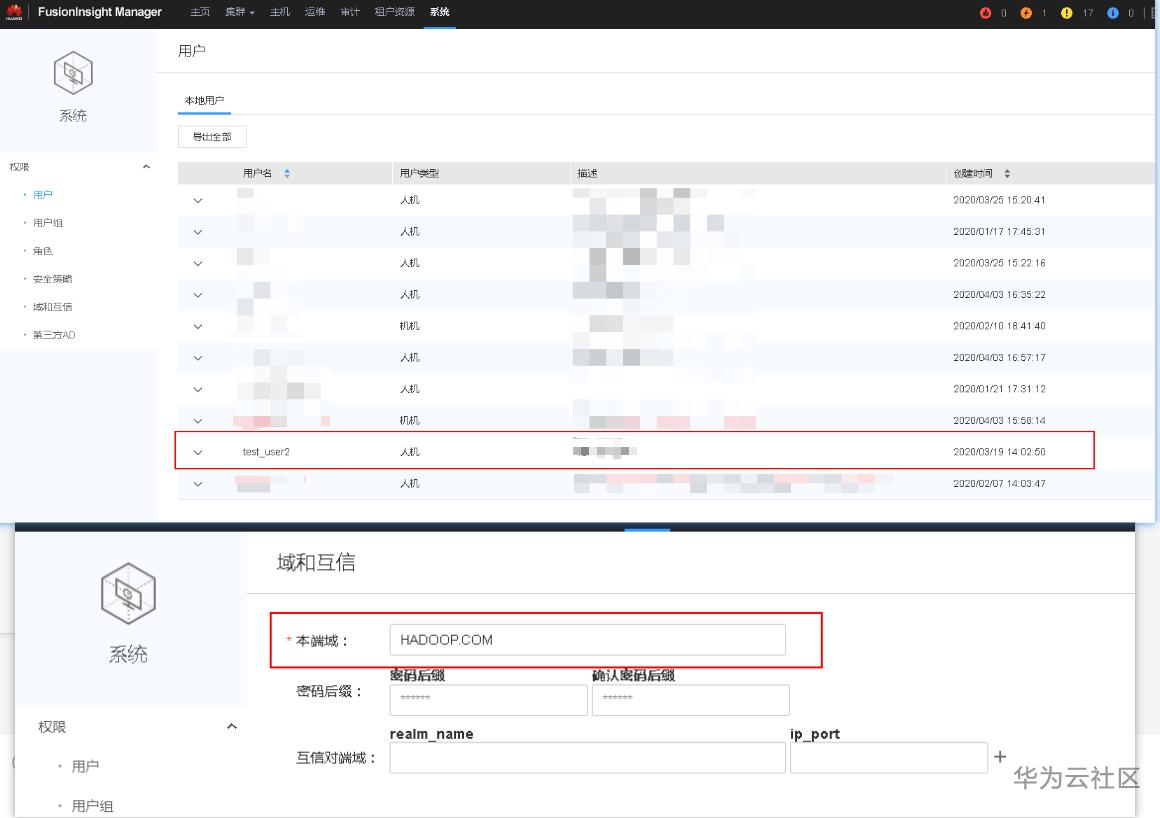

解决方法:
1、用户权限是否一致 没解决!
2、重新下载FI客户端配置文件,重新上传,重启 没解决!
3、创建server那一步也需要重新创建下。已解决!

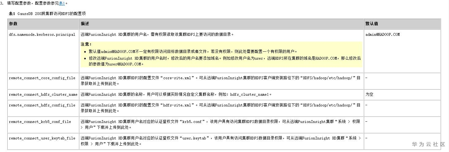

下列草稿仅供参考:
GaussDB 200 跨集群访问HDFS的配置项
dfs.namenode.kerberos.principal:HD用户+域名
