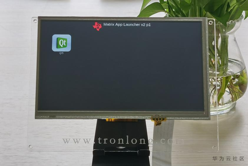

评估板默认支持7英寸LCD触摸屏,请通过FFC软排线将LCD与评估板连接。
  • LCD触摸屏显示与触摸测试
评估板上电,进入文件系统后即可看到LCD显示Matrix Qt界面,如下图所示。
图 62

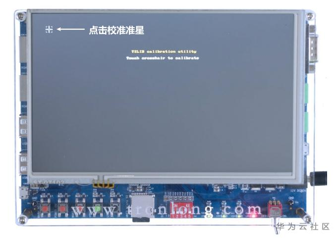

  • LCD触摸屏校准测试
在执行触摸屏校准程序之前,执行如下命令关闭Matrix用户界面程序,如有其它界面程序,请一并关闭。
Target# /etc/init.d/matrix-gui-2.0 stop

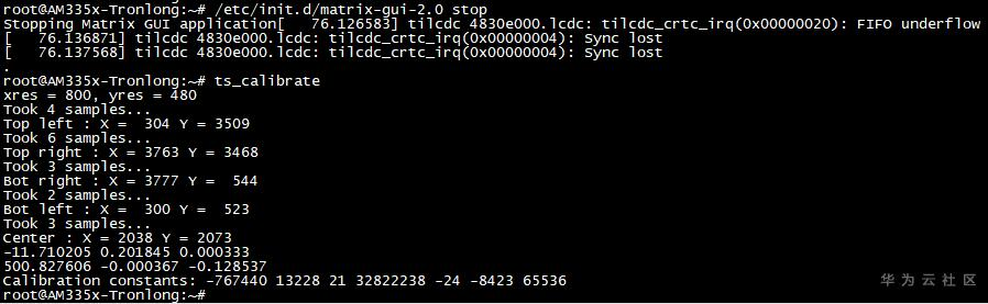

执行如下命令进行触摸屏校准。
Target# ts_calibrate
执行命令后LCD会弹出校准界面,如下图所示,请依次点击校准准星。连续点击五次之后,会在文件系统”/etc/”下生成触摸屏校准文件pointercal,校准后的信息记录在pointercal文件中。
图 63
图 64

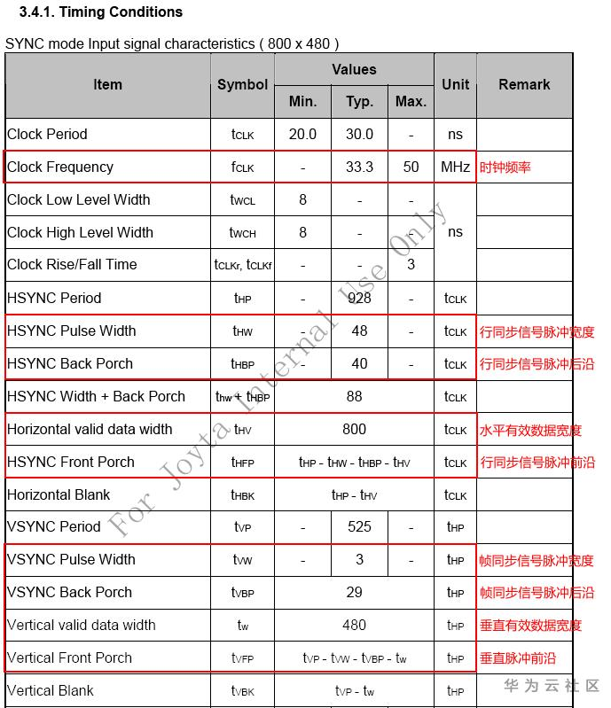

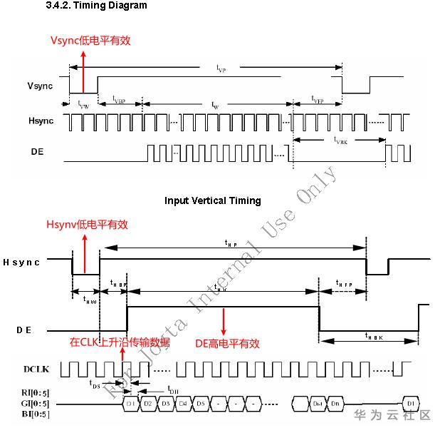

显示屏动态设备树文件为内核源码”arch/arm/boot/dts/tl335x-evm-lcd-overlay.dts”,默认配置为7英寸LCD显示。查看LCD显示屏数据手册,关键参数如下。
图 66
图 67
显示屏动态设备树文件tl335x-evm-lcd-overlay.dts的7英寸LCD显示参数配置如下。
&lcd0 {
panel-timing {
clock-frequency = <33000000>;
hactive = <800>;
vactive = <480>;
hfront-porch = <40>;
hback-porch = <40>;
hsync-len = <48>;
vback-porch = <29>;
vfront-porch = <13>;
vsync-len = <3>;
hsync-active = <0>;
vsync-active = <0>;
de-active = <1>;
pixelclk-active = <1>;

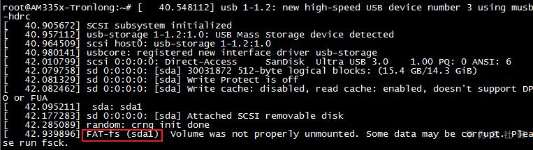

USB DRD支持软件切换为HOST/DEVICE模式。USB DRD和USB OTG的区别在于:USB OTG可根据设备情况自动切换为HOST/DEVICE模式,USB DRD则不能根据设备情况自动切换为HOST/DEVICE模式,需要手动进行软件配置。
本章节进行USB HOST模式读写测试,使用SanDisk品牌、FAT32格式、16G容量的U盘,支持USB 3.0/2.0。不同品牌、格式或容量的U盘,测试结果会有所差别。
请通过Micro OTG转USB转接头将U盘与评估板DRD USB1接口连接,或直接将U盘与评估板USB0任意一个HOST接口连接,DRD USB1默认为HOST模式。将U盘插到评估板USB0 HOST接口后,出现如下打印信息,可以从中看到U盘大小和挂载名,如下图所示。
图 68

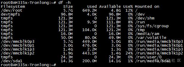

从上图可看到U盘容量为15.4GB,挂载名为sda1。执行如下命令可查询挂载路径。挂载名和挂载路径请以实际查询为准,如下图所示。挂载多个存储设备时,挂载名可能会变更。
Target# df -h
图 69

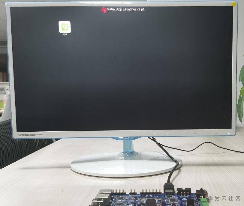

评估板默认通过LCD显示,若需通过HDMI输出显示,先进入文件系统”/boot/”目录,将该目录下的tl335x-evm.dtb文件进行备份,再执行如下命令将tl335x-evm-emmc-hdmi.dtb文件拷贝命名为tl335x-evm.dtb。评估板重启后,HDMI接口即可正常显示。
如需恢复为LCD显示,可将备份的文件重名为tl335x-evm.dtb,并重启评估板即可。
Target# cd /boot/
Target# cp tl335x-evm-emmc-hdmi.dtb tl335x-evm.dtb
Target# reboot
图 72

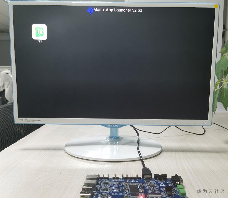

启动评估板后,可在HDMI显示屏看到图像输出,默认分辨率为1024*768@60,如下图所示。
图 73

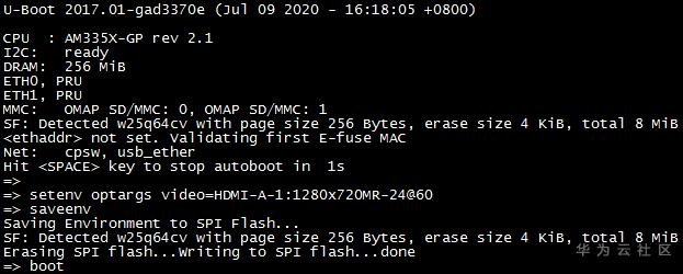

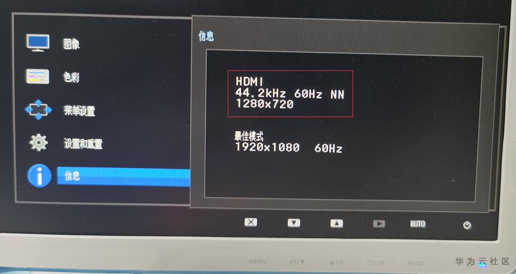

若需修改HDMI显示分辨率,可在U-Boot环境变量启动相关参数中添加HDMI分辨率设置,修改HDMI显示分辨率。“1280x720MR-24@60”中的1280x720表示分辨率,60为帧率,请根据实际情况修改。
U-Boot# setenv optargs video=HDMI-A-1:1280x720MR-24@60
U-Boot# saveenv
U-Boot# boot
图 74
重启评估板后,即可看到HDMI显示屏分辨率已经成功设置为1280*720,如下图所示。
图 75

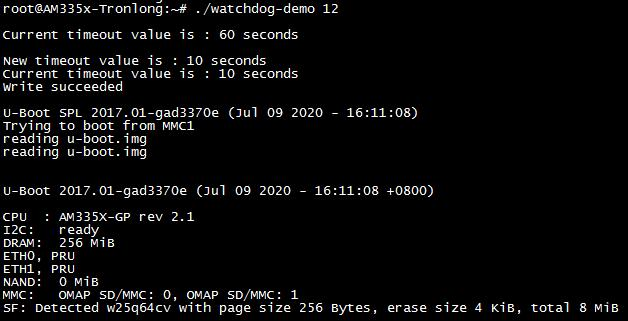

watchdog-demo是一个内部看门狗测试程序,程序将读取系统预设看门狗等待时间,并重新设置看门狗等待时间为10秒,同时让系统在指定的时间内不喂狗。如果设置的指定时间超过预设看门狗等待时间,系统将会重新启动。
将产品资料“4-软件资料\Demo\platform-test-demos\watchdog-demo\bin”目录下的可执行文件watchdog-demo拷贝到评估板文件系统任意路径,在可执行文件所在目录下执行如下命令设置不喂狗时间为12秒。10秒后,系统会重新启动。
Target# ./watchdog-demo 12
图 77

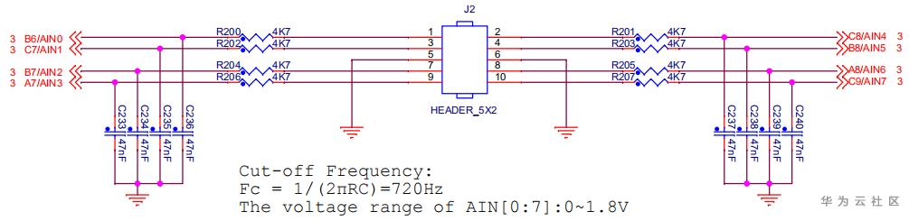

AM335x芯片内部含有1个8通道、12bit、867KSPS采样率的ADC,支持0~1.8V信号输入。以下为TL335x-EVM评估板ADC接口的原理图。
图 78
ADC参考电压为1.8V,待测电压信号不能超过1.8V,待测电压信号不能误接到GND,否则可能会损坏评估板。
将待测电压信号接到对应ADC输入通道,待测电压信号与评估板共地。进入评估板文件系统执行如下命令,读取对应ADC通道的采样值,如下图所示。
Target# cat /sys/bus/iio/devices/iio:device0/in_voltage0_raw
图 79
device0指ADC0,in_voltage0_raw指通道0。
计算公式:实际电压值Vin=D*Vref/(2^n-1)。其中参考电压值Vref=1.8V,n=12,D为ADC采样值。

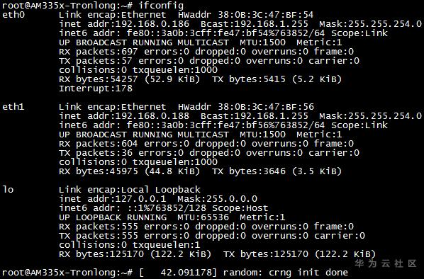

进入评估板文件系统,执行如下命令获取IP以及查看网口配置信息。
Target# ifconfig
图 80

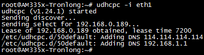

如果对应网卡没有自动获取到IP,请执行如下命令。
Target# udhcpc -i eth1
“-i”用于指定网卡,eth1为网卡名字,请根据实际情况修改。不加“-i”和网卡名字,则指默认网卡eth0。
图 81

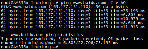

测试网口连接外网是否正常,以访问www.baidu.com为例,执行如下命令,“-I”代表指定网口,不加“-I”则使用默认网卡。可按“Ctrl+C”终止ping命令。
Target# ping www.baidu.com -I eth0
图 83

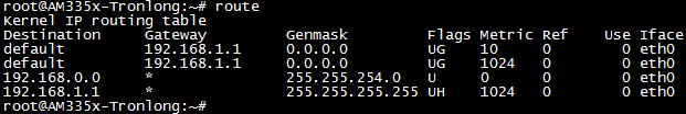

请执行如下命令查看网关。
Target# route
图 84

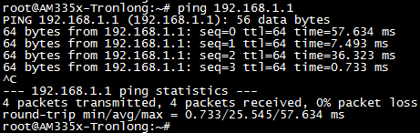

可以看到此处网关为192.168.1.1,通过ping网关来测试内网连接功能是否正常,执行如下命令。
Target# ping 192.168.1.1
图 85

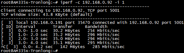

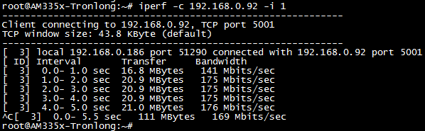

  •  网络速度测试

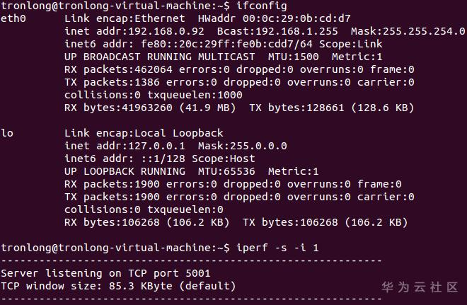

以下使用Iperf工具测试评估板与PC机的网络通信速度。若未安装,可在Ubuntu中执行”sudo apt-get install iperf”安装。
在Ubuntu执行如下命令查看PC机IP地址并等待评估板连接。
Host# ifconfig
Host# iperf -s -i 1
图 86
在评估板文件系统执行如下命令测试网络通信速度,命令中192.168.0.92为PC机IP地址。测试完成后,Ubuntu和评估板均会打印测试结果。不同测试环境,测试结果将会有所差异。
Target# iperf -c 192.168.0.92 -i 1
千兆网口RGMII1 ETH速度测试结果大致如下。
图 87
