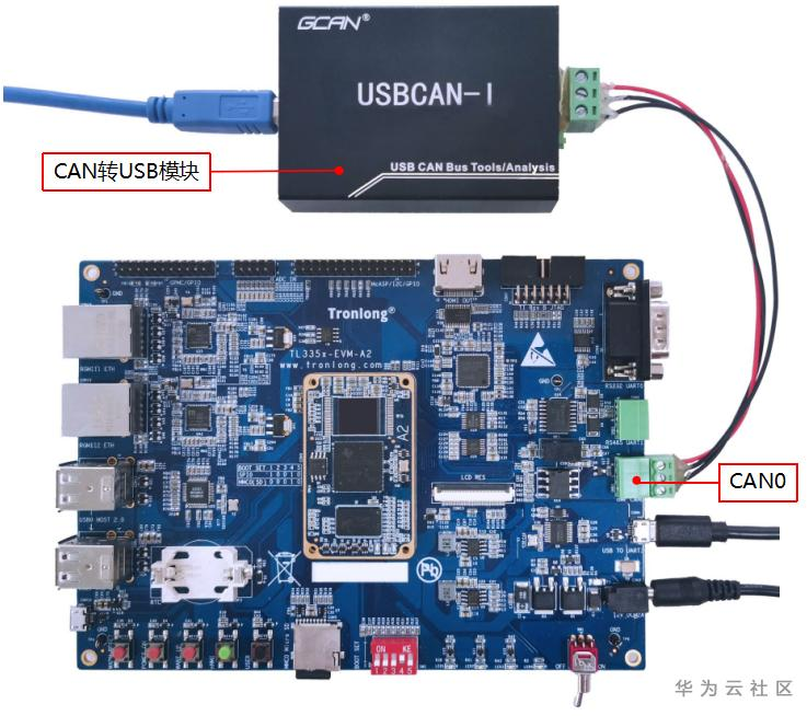

CAN总线测试
评估板引出了一个CAN接口。使用USB转CAN模块连接评估板硬件CAN0接口和PC机USB接口,如下图所示。按照调试工具安装文档安装CAN接口调试工具ECAN Tools。

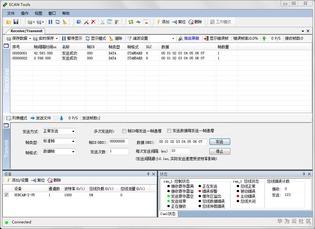

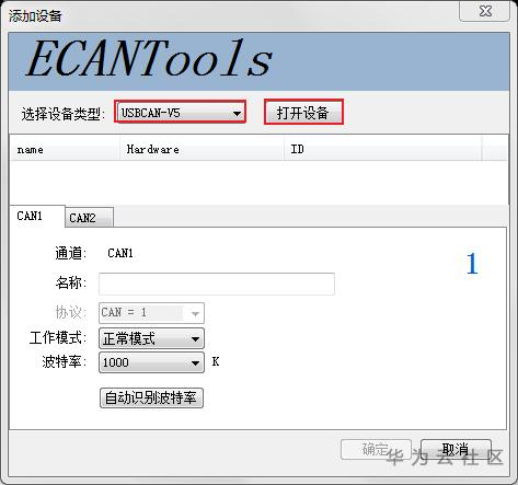

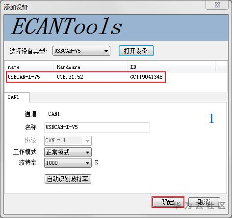

在PC端打开ECANTools软件,选择设备类型,然后点击“打开设备”。
图 31
等待软件检测到设备后,点击“确定”进入发送界面,如下图所示。
图 32

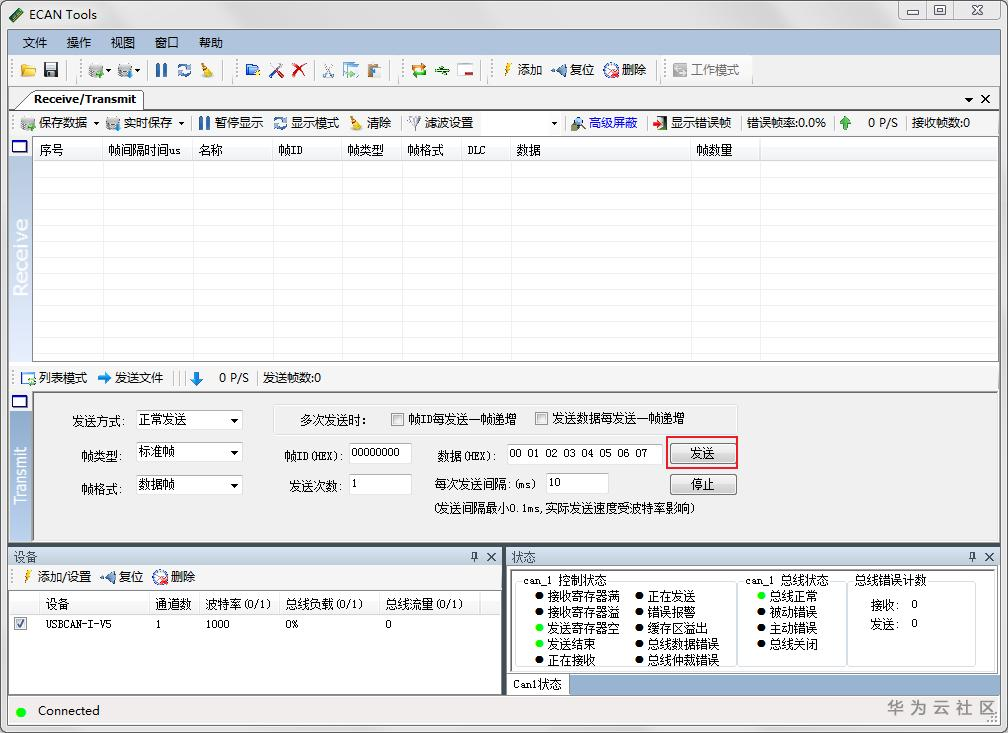

在如下数据发送界面中,点击“发送”开始发送数据。
图 33
依次向接收端发送两组数据,在ECAN Tools及串口调试终端可看到数据,如下图所示。
图 34
图 35

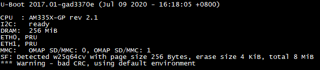

Linux系统启动时,在U-Boot阶段完成DDR的初始化,并打印DDR实际容量,如下图所示。
图 37

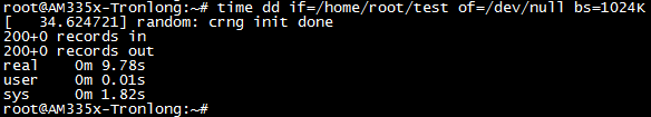

  • SD卡读速度测试
测完写速度之后,重启评估板,并执行以下命令测试SD卡读速度。
Target# time dd if=/home/root/test of=/dev/null bs=1024K
“of=/dev/null”不产生IO,即不断接收数据,可用来测试纯读速度。
图 43
此处从test文件中一共读出200MByte的数据,可看到本次测试的SD卡读速度约为:200MB/9.78s=20.45MB/s。

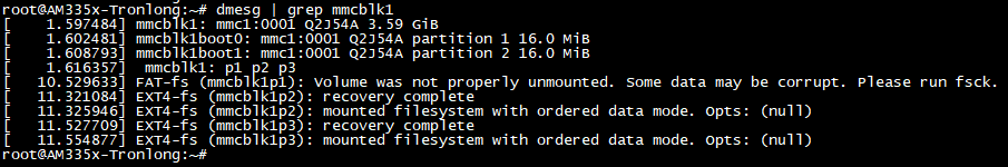

需对eMMC设备进行分区后方可对其进行读写测试。评估板出厂时,默认已完成eMMC设备分区工作,执行如下命令可查看eMMC容量以及分区信息。
Target# dmesg | grep mmcblk1
图 44

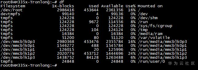

其中boot分区在评估板文件系统挂载路径为"/run/media/mmcblk1p1",rootfs分区在评估板文件系统挂载路径为"/run/media/mmcblk1p2",执行如下命令可查看挂载情况。
Target# df
图 45

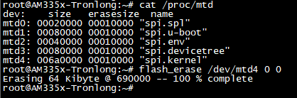

本小节对SPI FLASH的MTD4分区进行读写速度测试。MTD4是SPI FLASH的内核备份分区,分区大小为6.6Mbyte,读写测试会将该分区内容擦除,请做好数据备份。
执行如下命令查询SPI FLASH分区,确认MTD4分区大小(读写请勿超出分区大小),将该分区内容擦除。
Target# cat /proc/mtd
Target# flash_erase /dev/mtd4 0 0
图 47

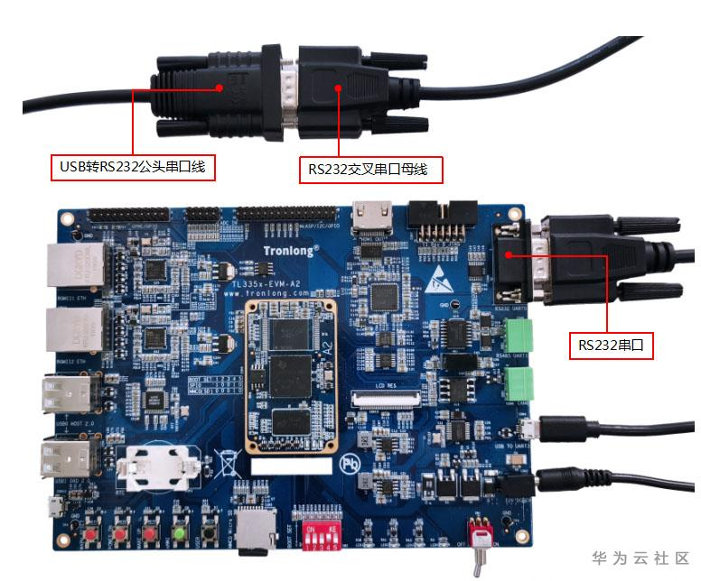

  • 调试串口切换为RS232串口UART3
使用RS232交叉串口母线、USB转RS232公头串口线,将评估板的RS232串口连接到PC机的USB接口,如下图所示。
图 51

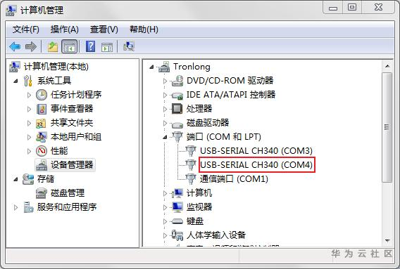

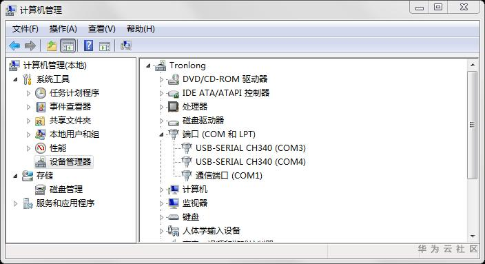

打开设备管理器,确认RS232串口的COM端口号,如下图所示。
图 52

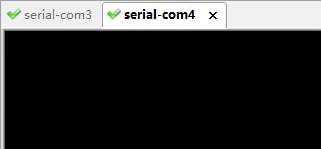

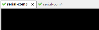

打开串口调试终端,选择正确的COM口,波特率为115200,8N1,无检验位,并建立串口连接,如下图所示。
图 53

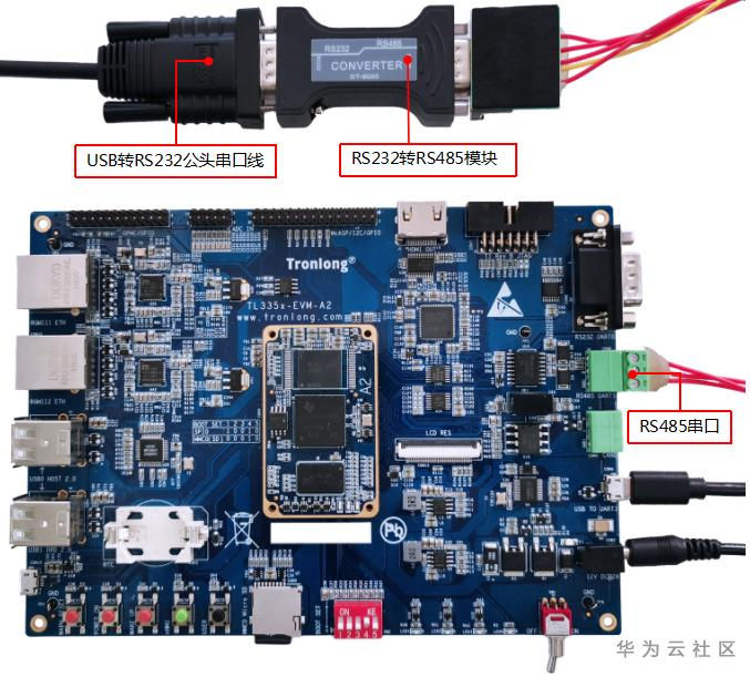

使用RS232转RS485模块、USB转RS232公头串口线,将评估板的RS485串口连接到PC机的USB接口,如下图所示。
图 56
RS232转RS485模块与评估板上RS485串口连接方法如下:
  1. RS232转RS485模块485+端子,连接评估板RS485串口A端子。
  2. RS232转RS485模块485-端子,连接评估板RS485串口B端子。
  3. RS232转RS485模块GND端子,连接评估板RS485串口GND端子。
打开设备管理器,确认RS485串口的COM端口号,如下图所示。
图 57

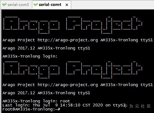

执行如下命令将调试串口切换到RS485串口。
Target# setsid getty 115200 ttyS1
图 60

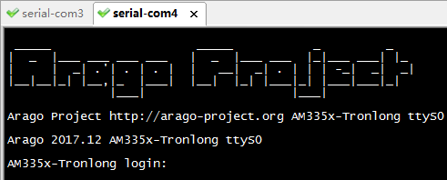

执行命令后,会在新建的RS485串口会话框中打印类似如下登录信息,请输入用户名root再按回车键登陆,或输入用户名Tronlong再输入自定义密码登陆,如下图所示。
图 61
