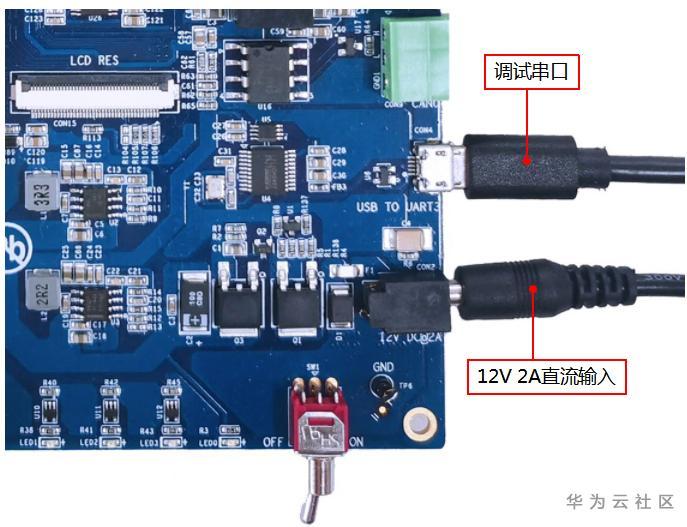

接入电源,并使用Micro USB线连接PC机和评估板的USB TO UART3调试串口。

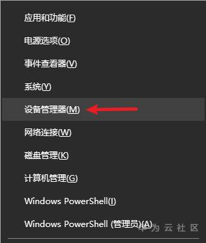

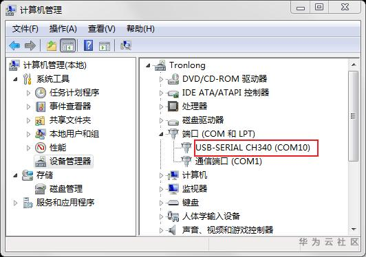

打开设备管理器,确认评估板USB TO UART3调试串口对应的COM端口号。
图 2
图 3

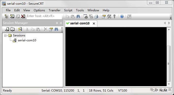

打开串口调试终端SecureCRT,选择对应的COM端口号,设置波特率为115200,8N1,无检验位。建立串口连接,如下图所示。
图 4

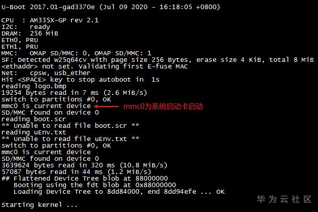

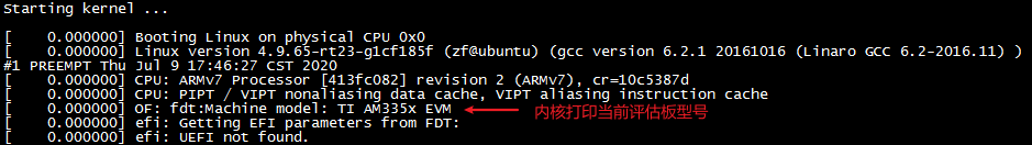

将Linux系统启动卡插入评估板Micro SD卡槽,根据评估底板丝印将拨码开关拨为00010(1~5),此档位为SD卡启动模式。将评估板上电启动,串口终端会打印以下类似启动信息。
图 5
图 6
图 7

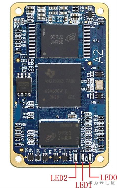

核心板LED在系统启动过程中的变化说明如下:
评估板上电后,电源指示灯LED0点亮;随后U-Boot第一阶段启动,LED1点亮;紧接着U-Boot第二阶段启动,LED2点亮;直到内核启动运行时,LED2熄灭,LED1进行心跳闪烁;eMMC进行读写时,LED2闪烁。

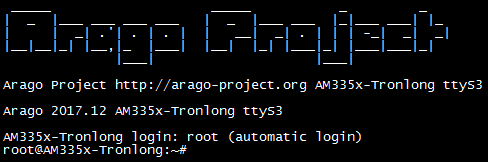

系统启动后会自动登陆root用户,说明使用Linux系统启动卡启动评估板成功。

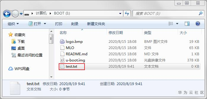

将配套的系统启动卡插到PC机,然后把需要拷贝到评估板的文件复制到系统启动卡的BOOT分区,如下图所示。
图 9

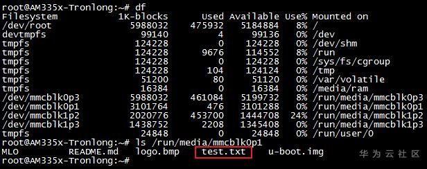

将系统启动卡插到评估板,启动系统并执行如下命令查看分区信息。系统启动卡的BOOT分区挂载在评估板文件系统”/run/media/mmcblk0p1”目录下。
Target# df
Target# ls /run/media/mmcblk0p1
图 10

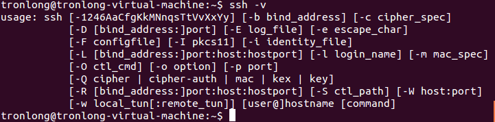

在Ubuntu中执行如下命令,查询是否已安装OpenSSH。
Host# ssh -v
图 11
可看到系统已自带OpenSSH。如未安装,请先自行正确安装OpenSSH。

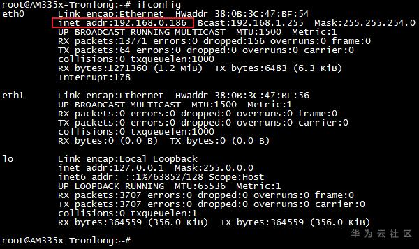

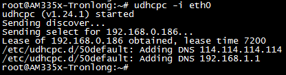

将评估板RGMII ETH1网口通过网线连接到路由器。在评估板上执行如下命令可自动获取到IP,如下图所示。”-i”用于指定网卡,eth0为网卡名字,请根据实际情况修改。
Target# udhcpc -i eth0
图 12
执行如下命令可查询IP地址。本次查询到的IP地址是192.168.0.186。
Target# ifconfig
图 13

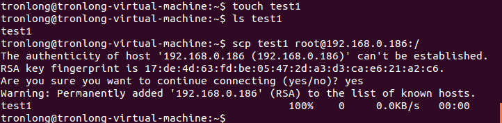

执行如下命令在Ubuntu中新建文件test1,并使用OpenSSH命令将test1文件拷贝到评估板文件系统根目录。
Host# touch test1 //新建文件
Host# scp test1 root@192.168.0.186:/
图 14
如出现提示”Are you sure you want to continue connecting (yes/no)?”,请输入:yes。

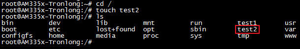

执行如下命令在评估板文件系统根目录新建一个测试文件test2。
Target# cd /
Target# touch test2 //新建文件
图 16

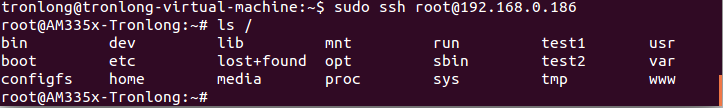

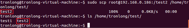

在Ubuntu上执行如下OpenSSH命令将评估板测试文件test2拷贝到PC机”/home/tronlong/test/”目录下。如果传输的是文件夹,请在scp后面添加参数”-r”。
Host# sudo scp root@192.168.0.186:/test2 /home/tronlong/test/
Host# ls /home/tronlong/test/
图 17

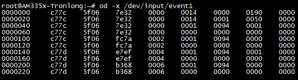

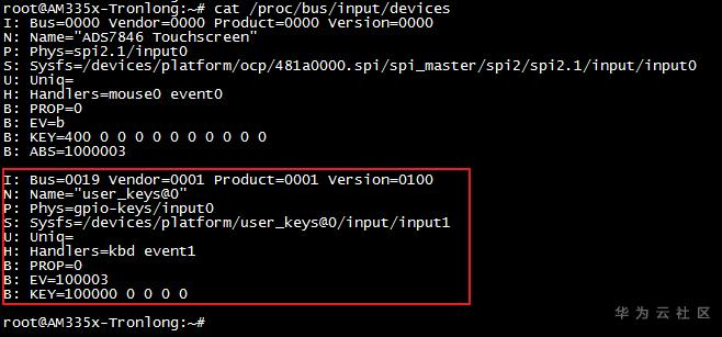

进入评估板系统,执行以下命令查看按键事件号。
Target# cat /proc/bus/input/devices
图 21
从上图中可以看到按键事件号为event1,执行如下命令,按下KEY5进行按键测试,可看到如下打印信息。按”Ctrl+C”可终止测试命令。
Target# od -x /dev/input/event1
图 22
