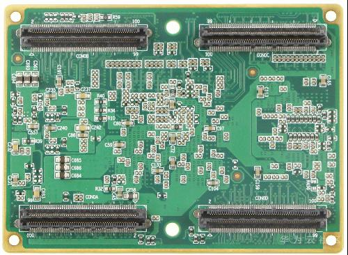

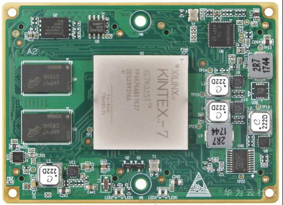

图 1 核心板正面图
图 2 核心板背面图
SOM-TLK7是一款由创龙基于Xilinx Kintex-7系列FPGA自主研发的核心板,可配套创龙TLK7-EVM开发板使用。核心板尺寸仅80mm*58mm,采用沉金无铅工艺的10层板设计,专业的PCB Layout保证信号完整性的同时,经过严格的质量控制,满足工业环境应用。

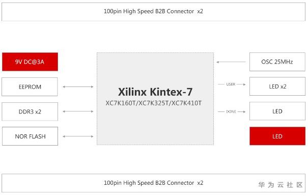

硬件框图
图 3核心板硬件框图

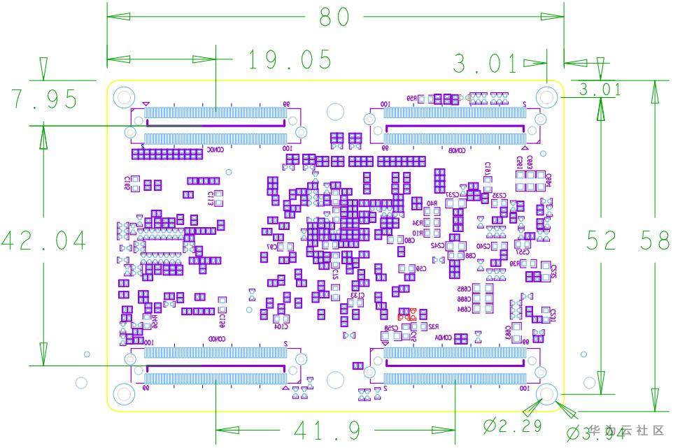

机械尺寸
表 5
PCB尺寸
80mm*58mm
安装孔数量
4个
散热片安装孔
2个
图 4 核心板机械尺寸图
