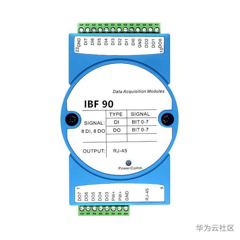

产品概述:
IBF90产品是一种物联网和工业以太网采集模块,实现了传感器与网络之间形成透明的数据交互。可以将传感器的数据转发到网络,或者将来自网络的数据转发到传感器。
IBF90系列产品包括电源调理,开关量采集、开关量输出和RJ-45网络接口通信。通讯方式采用MODBUS TCP协议和Socket协议。TCP是基于传输层的协议,它是使用广泛,面向连接的可靠协议。用户可直接在网页上设置模块IP地址、子网掩码、通讯协议等。可用来对传感器设备的运行监测与控制。
IBF90系列产品是基于单片机的智能监测和控制系统,用户设定的模块IP地址、子网掩码等配置信息都储存在非易失性存储器EEPROM里。
IBF90系列产品按工业标准设计、制造,信号输入 / 输出之间不隔离,抗干扰能力强,可靠性高。工作温度范围- 45℃~+85℃。
功能简介:
IBF90 远程I/O模块,可以用来测量八路开关量信号,并有八路开关量输出。
1、  开关量信号输入与输出
8路开关量信号输入,可接干接点和湿接点,详细请参考接线图部分;8路开关量信号输出集电极开路输出。
2、  通讯协议
通讯接口: RJ-45网络接口。网口位置的两个指示灯,网线插上之后Link灯(绿灯)长亮,Data灯(黄灯)会不定时的闪烁。
通讯协议:采用MODBUS TCP协议和Socket自由协议,实现工业以太网数据交换。也可以通过网页直接访问控制模块。

引脚定义与接线:
引脚
名 称
描   述
引脚
名 称
描   述
1
DO7
通道7开关量信号输出端
12
DO2
通道1开关量信号输出端
2
DO6
通道6开关量信号输出端
13
GND
电源负端,信号公共地
3
DO5
通道5开关量信号输出端
14
DI0
通道0开关量信号输入端
4
DO4
通道4开关量信号输出端
15
DI1
通道1开关量信号输入端
5
DO3
通道3开关量信号输出端
16
DI2
通道2开关量信号输入端
6
PW+
电源正端
17
DI3
通道3开关量信号输入端
7
PW+
电源正端
18
DI4
通道4开关量信号输入端
8
GND
电源负端,信号公共地
19
DI5
通道5开关量信号输入端
9
RJ-45
网络接口
20
DI6
通道6开关量信号输入端
10
DO0
通道0开关量信号输出端
21
DI7
通道7开关量信号输入端
11
DO1
通道1开关量信号输出端
22
GND
电源负端,信号公共地
  注:同名引脚内部是相连的
