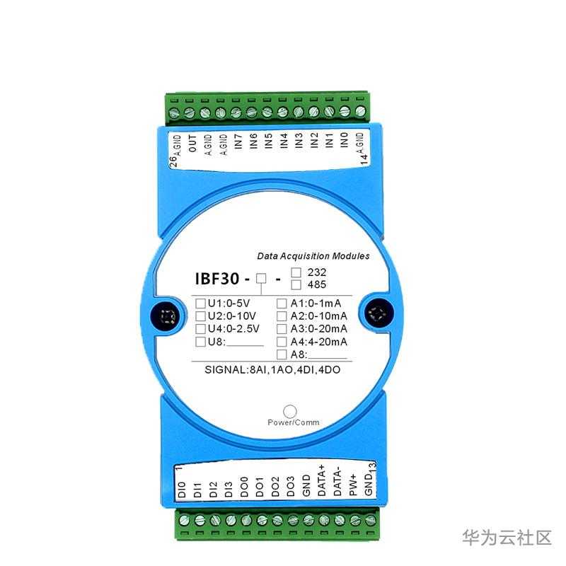

8AI,4DI,4DO混合信号转RS-485/232,MODBUS数据采集模块 IBF30
产品特点:
● 八路4-20mA输入Modbus RTU通讯协议
● 四路开关量输入,四路开关量输出
● 通过RS-485/232接口可以程控校准模块精度
● 信号输入 / 输出之间隔离耐压3000VDC
● 宽电源供电范围:8 ~ 32VDC
● 可靠性高,编程方便,易于应用
● 标准DIN35导轨安装,方便集中布线
● 用户可编程设置模块地址、波特率等
● 支持Modbus RTU 通讯协议,自动识别协议
● 低成本、小体积模块化设计
典型应用:
● 信号测量、监测和控制
●  RS-485远程I/O,数据采集
● 智能楼宇控制、安防工程等应用系统
●  RS-232/485总线工业自动化控制系统
● 工业现场信号隔离及长线传输
● 设备运行监测
● 传感器信号的测量
● 工业现场数据的获取与记录
● 医疗、工控产品开发
●  4-20mA或0-5V信号采集
产品概述:
IBF30产品实现传感器和主机之间的信号采集,用来检测模拟信号。IBF30系列产品可应用在 RS-232/485总线工业自动化控制系统,4-20mA / 0-5V信号测量、监测和控制,以及工业现场信号隔离及长线传输等等。
产品包括电源隔离,信号隔离、线性化,A/D转换和RS-485串行通信。每个串口最多可接255只 IBF30系列模块,通讯方式支持MODBUS RTU通讯协议,默认地址为01,波特率为9600,数据格式:10位,1位起始位,8位数据位,1位停止位,无校验。也支持ASCII码通讯协议,波特率可由代码设置,能与其他厂家的控制模块挂在同一RS-485总线上,便于计算机编程。
IBF30系列产品是基于单片机的智能监测和控制系统,所有的用户设定的校准值,地址,波特率,数据格式,校验和状态等配置信息都储存在非易失性存储器EEPROM里。
IBF30系列产品按工业标准设计、制造,信号输入 / 输出之间隔离,可承受3000VDC隔离电压,抗干扰能力强,可靠性高。工作温度范围- 45℃~+85℃。
功能简介:
IBF30远程I/O模块,可以用来测量八路模拟量信号,四路开关量信号,并有四路开关量输出和一路0~4.8V电压信号输出。
1、  模拟信号输入
16位采集精度,8路模拟信号输入。产品出厂前所有信号输入范围已全部校准。在使用时,用户也可以很方便的自行编程校准。具体电流或电压输入量程请看产品选型。
2、  开关量信号输入与输出,一路0~4.8V电压信号输出
4路开关量信号输入,可接干接点和湿接点,详细请参考接线图部分;4路开关量信号输出集电极开路输出。
一路0~4.8V电压信号输出,可以用于模拟信号控制。
3、  通讯协议
通讯接口: 1路标准的RS-485通讯接口或1路标准的RS-232通讯接口,订货选型时注明。
通讯协议:支持两种协议,命令集定义的字符协议和MODBUS  RTU通讯协议。模块自动识别通讯协议,能实现与多种品牌的PLC、RTU或计算机监控系统进行网络通讯。
数据格式:10位。1位起始位,8位数据位,1位停止位。
通讯地址(0~255)和波特率(2400、4800、9600、19200、38400、57600、115200bps)均可设定;通讯网络最长距离可达1200米,通过双绞屏蔽电缆连接。
通讯接口高抗干扰设计,±15KV ESD保护,通信响应时间小于100mS。
4、  抗干扰
可根据需要设置校验和。模块内部有瞬态抑制二极管,可以有效抑制各种浪涌脉冲,保护模块,内部的数字滤波,也可以很好的抑制来自电网的工频干扰。
产品选型:
IBF30 - U(A)□  -  □
输入电压或电流信号值                           通讯接口
U1:0-5V           A1:0-1mA                  485: 输出为RS-485接口
   U2:0-10V          A2:0-10mA                 232: 输出为RS-232接口
                   A3:0-20mA
  U4:0-2.5V         A4:4-20mA
   U8:用户自定义     A8:用户自定义
选型举例1: 型号:IBF30-A4-485   表示八路4-20mA信号输入,输出为RS-485接口
选型举例2: 型号:IBF30-U1-232   表示八路0-5V信号输入,输出为RS-232接口
选型举例3: 型号:IBF30-U2-485   表示八路0-10V信号输入,输出为RS-485接口
IBF30通用参数:
(typical @ +25℃,Vs为24VDC)
模拟量输入:  电流输入 / 电压输入
精    度:  0.1%
温度漂移:  ±50 ppm/℃ (±100 ppm/℃, 最大)
输入电阻:  100Ω (4-20mA/0-20mA/0-10mA电流输入)
                        2KΩ (0-1mA电流输入)
                        大于200K(5V/10V电压输入)
带    宽:  -3 dB 10 Hz
AD转换速率:  10 SPS   (出厂默认值,用户可发命令修改转换速率。)
               可以通过40204寄存器设置AD转换速率2.5 SPS,5 SPS,10 SPS,20 SPS,40 SPS,80 SPS,160 SPS,320 SPS,500 SPS,1000 SPS。(通道转换速率=AD转换速率/开启的通道数量)
              注:修改转换速率后请重新校准模块,否则测量的数据会有偏差。也可以在订货的时候注明转换速率,我们在产品出厂时按您要求的转换速率重新校准。
共模抑制(CMR): 120 dB(1kΩ Source Imbalance @ 50/60 Hz)
常模抑制(NMR): 60 dB (1kΩ Source Imbalance @ 50/60 Hz)
输入端保护: 过压保护,过流保护
开关量输入:  4通道(DI0~DI3)。
             低电平: 输入  < 1V
             高电平: 输入  4 ~ 30V
输入电阻:  3KΩ
开关量输出:  集电极开路输出,电压0~30V,最大负载电流30mA,4通道(DO0~DO3)。
模拟量输出: 电压0 ~ 4.8V, 输出负载大于2K欧姆。
通    讯:   协议  RS-485 或 RS-232   标准字符协议 和 MODBUS RTU通讯协议
             波特率(2400、4800、9600、19200、38400、57600、115200bps)可软件选择
地址(0~255)可软件选择
通讯响应时间:100 ms 最大
工作电源:    +8 ~ 32VDC宽供电范围,内部有防反接和过压保护电路
功率消耗:    小于2W
工作温度:    - 45 ~ +80℃
工作湿度:   10 ~ 90% (无凝露)
存储温度:   - 45 ~ +80℃
存储湿度:   10 ~ 95% (无凝露)
隔离耐压:   模拟信号和开关量信号3000V隔离,开关量信号和电源共地。
