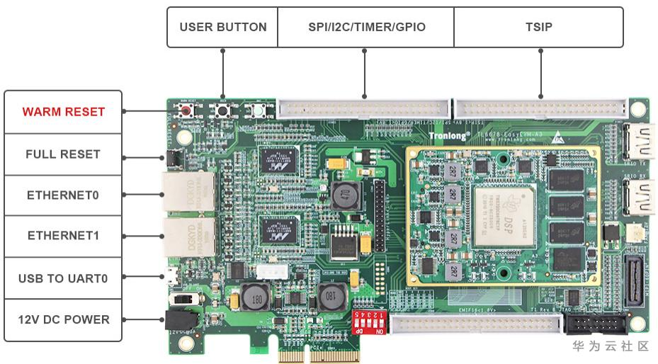

图 1 评估板正面图

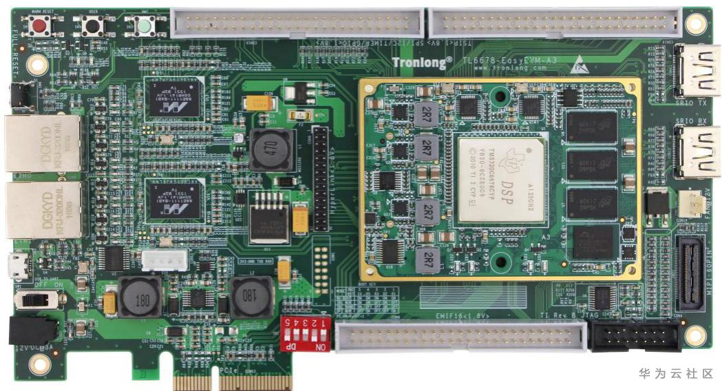

图 2 评估板斜视图

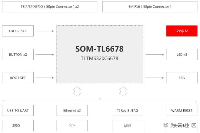

图 3 评估板硬件框图
图 4 评估板硬件资源图解1

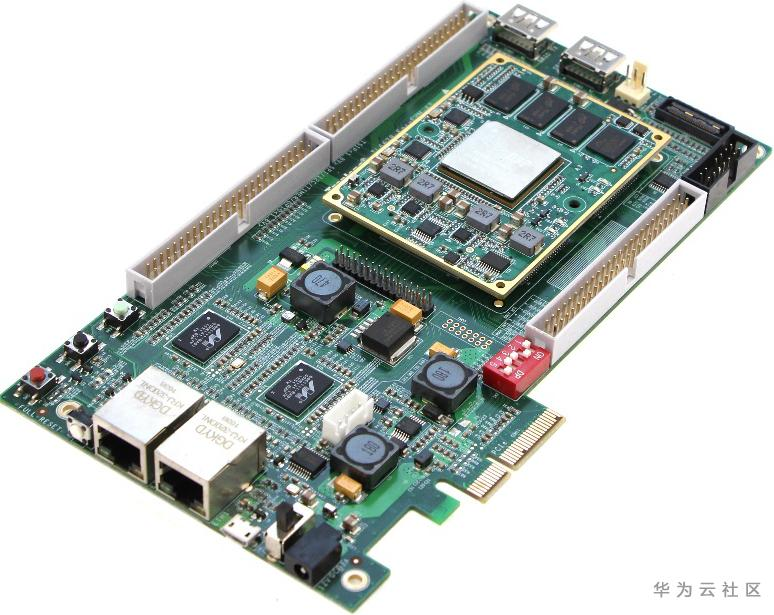

图 5 评估板硬件资源图解2

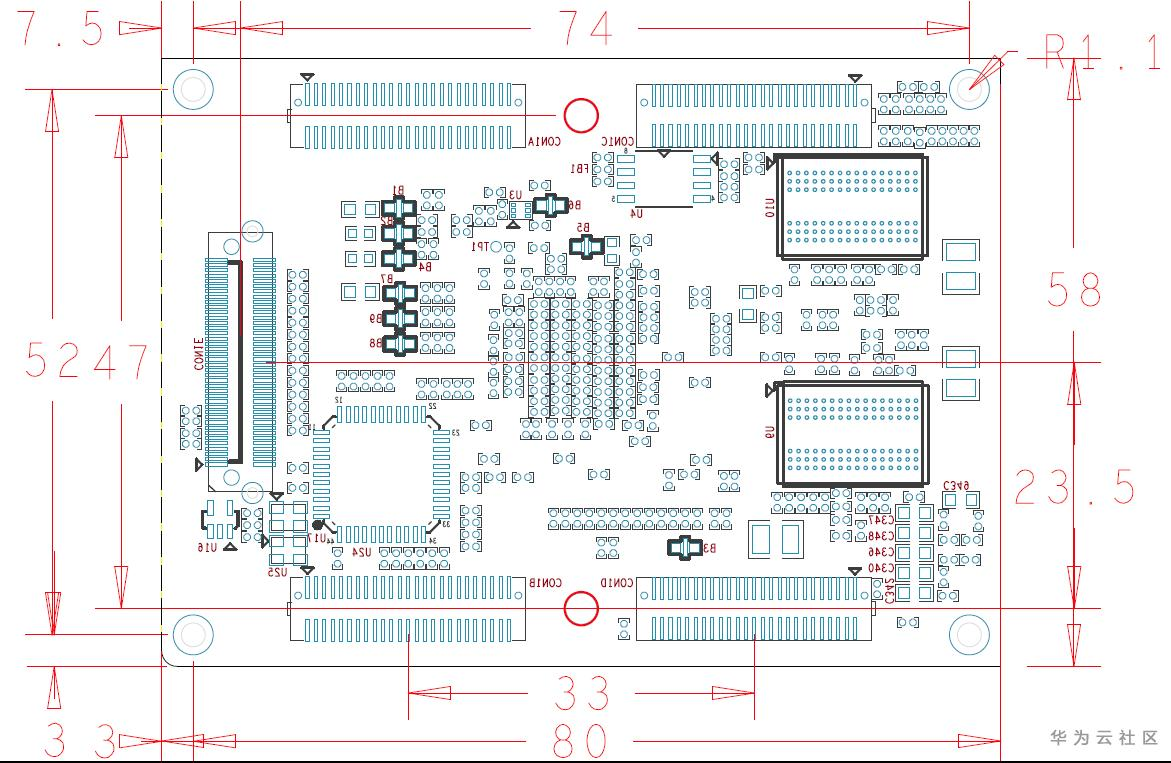

 机械尺寸图
表 5
核心板
评估底板
PCB尺寸
80mm*58mm
200mm*106.6mm
PCB层数
12层
4层
板厚
1.6mm
1.6mm
安装孔数量
6个
8个

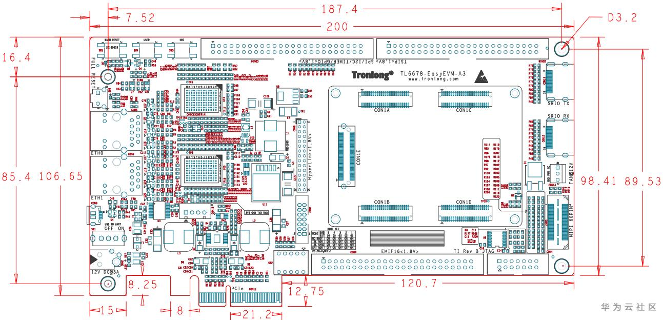

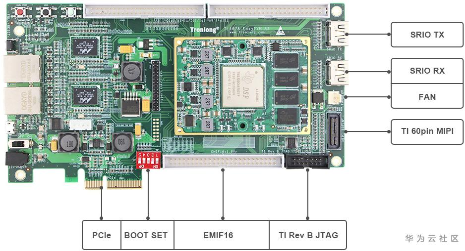

图 6 核心板机械尺寸图(顶层透视图)
图 7 评估底板机械尺寸图
