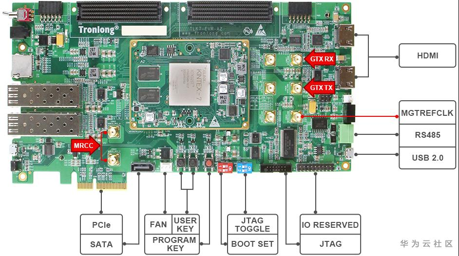

图 1 开发板正面图

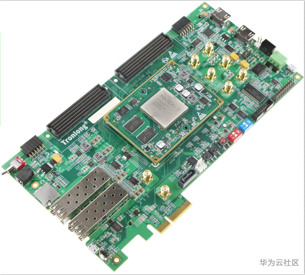

图 2 开发板斜视图

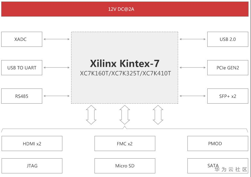

硬件框图
图 3开发板硬件框图

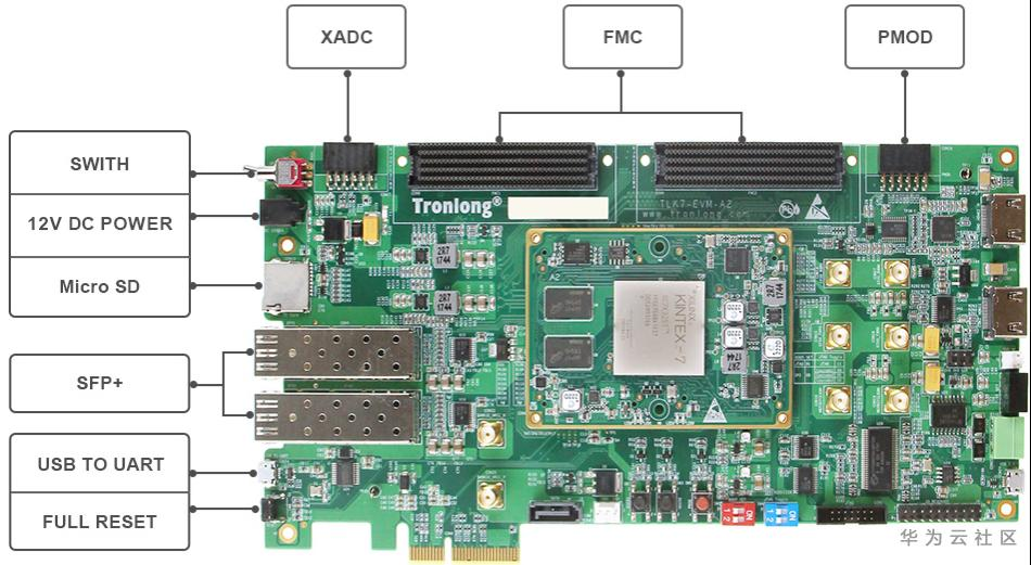

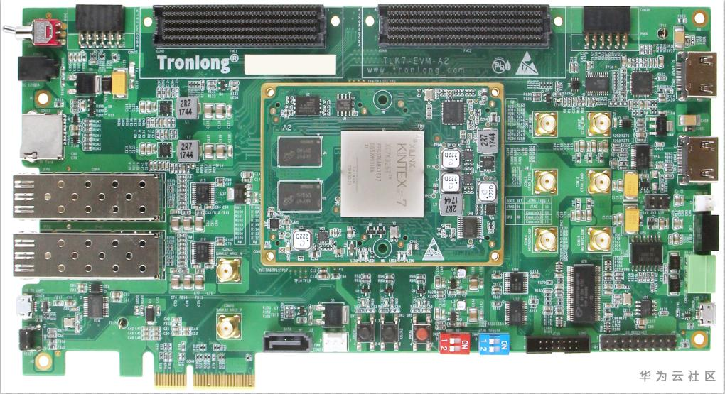

图 4 开发板硬件资源图解1
图 5 开发板硬件资源图解2

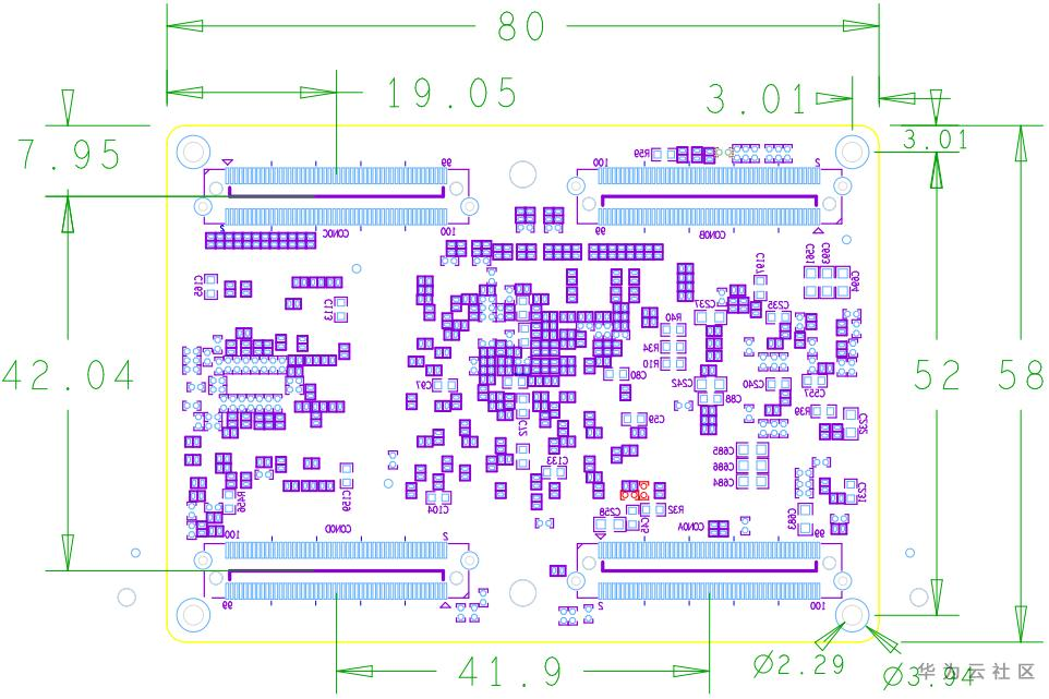

机械尺寸
表 5
开发板
核心板
PCB尺寸
232.4mm*120mm
80mm*58mm
安装孔数量
8个
4个
散热片安装孔
2个

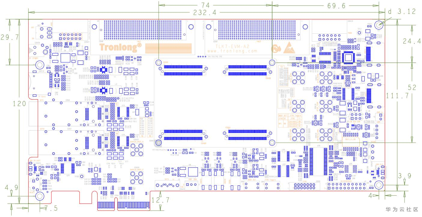

图 6 核心板机械尺寸图
图 7 开发板机械尺寸图
