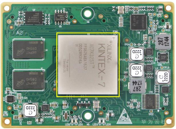

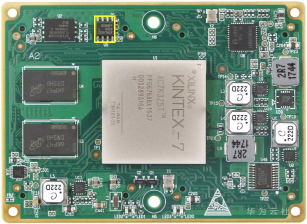

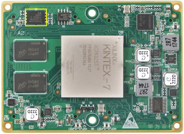

1.处理器
Xilinx Kintex-7系列FPGA处理器,芯片型号为XC7K325T-2FFG676I,兼容XC7K160T/410T-2FFG676I,高达326K逻辑单元,840个DSP Slice,硬件如下图:
图 1
2.NOR FLASH
开发板上采用NOR FLASH(256Mbit),硬件如下图:
图 2
3.DDR
DDR3采用工业级低功耗DDR3L,可选512M/1GByte,硬件如下图:
图 3
4.EEPROM
采用2KByte大小的工业级EEPROM,硬件如下图:
图 4
5.LED指示灯
核心板上有4个指示灯(LED0~LED3),1个供电指示灯LED0,1个程序指示灯LED3,2个用户指示灯LED1-LED2。硬件如下图:
图 5

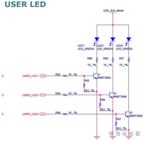

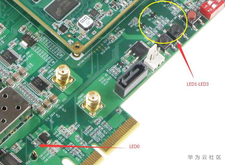

底板具有1个供电指示灯,对应是LED0;以及3个用户指示灯,它们分别是LED1、LED2、LED3,硬件及引脚定义如下图:
图 6
图 7 底板用户指示灯原理图

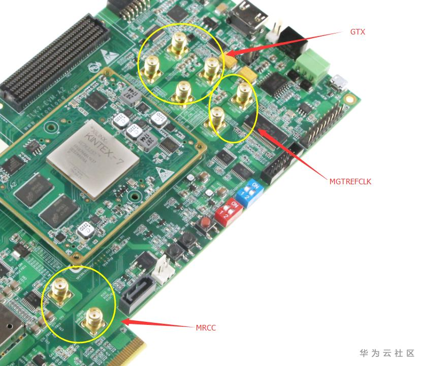

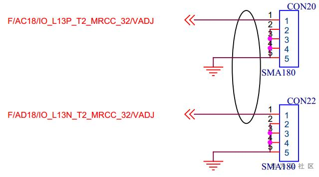

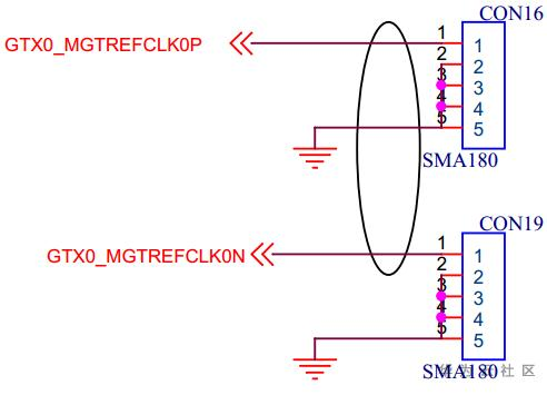

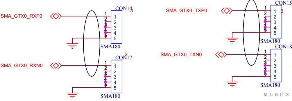

6.SMA端子
底板提供1组全局参考时钟MRCC(左下角);1组GTX参考时钟MGTREFCLK(右下角);2组高速收发器GTX(右上角),硬件及引脚定义如下图:
图 8
图 9 MRCC
图 10 MGTREFCLK
图 11 GTX

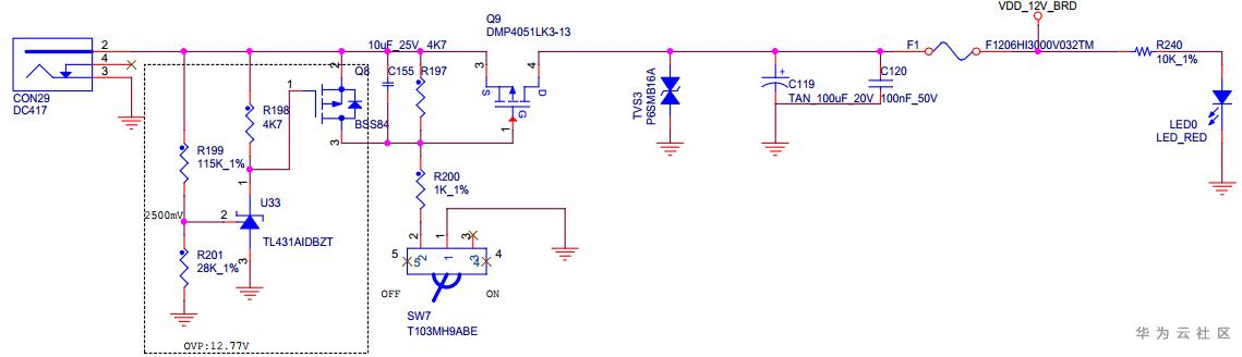

7.电源接口和拨码开关
采用12V@2A直流电源供电,CON29为电源接口,SW7为电源开关,硬件及引脚定义如下图:
图 12
图 13

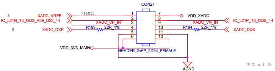

开发板引出了FPGA内部XADC信号(CON27),硬件及引脚定义如下图:
图 14
图 15

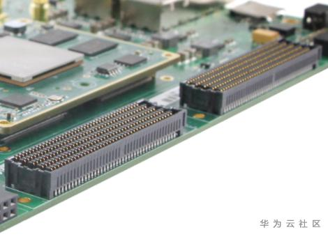

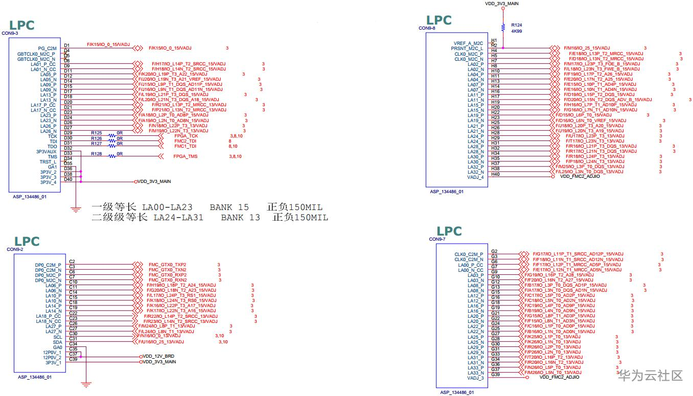

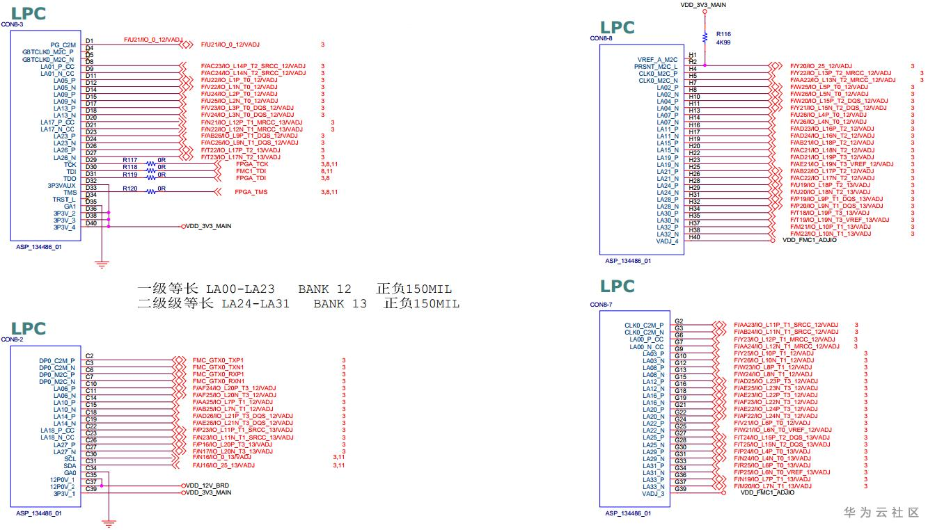

9.FMC接口
开发板上引出了2个工业级FMC连接器(CON8、CON9),FMC-LPC标准。支持高速ADC、DAC和视频输入输出,硬件及引脚定义如下图:
图 16
图 17 CON8
图 18 CON9

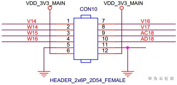

10.PMOD接口
开发板引出1个PMOD接口(CON10)。硬件及引脚定义如下图:
图 19
