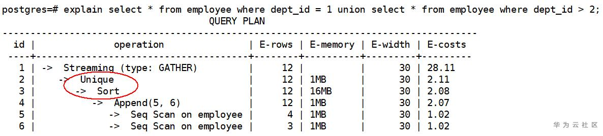

         下面这个简单的例子,可以说明什么是SQL中的坏味道。
图1-a 用union合并集合

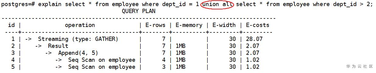

         在上面的查询语句中,由于使用了union来合并两个结果集,在合并后需要排序和去重,增加了开销。实际上符合dept_id = 1和dept_id > 2的结果间不会有重叠,所以完全可以用union all来合并,如下图所示。
图1-b 用union all合并集合

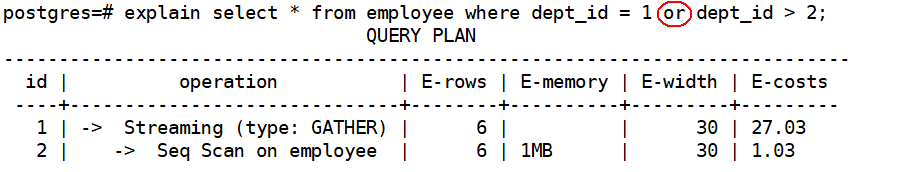

         而更高效的做法是用or条件,在扫描的时候直接过滤出所需的结果,不但节省了运算,也节省了保存中间结果所需的内存开销,如下图所示。
图1-c 用or条件来过滤结果

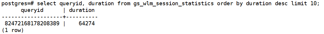

         例如,通过“select queryid, duration from gs_wlm_session_statistics order by duration desc limit 10;”可以查询当前运行的SQL中,已经执行时间最长的10个SQL。如果时间过长,可能有必要分析一下原因。
图2-a 通过gs_wlm_session_statistics视图发现可能hang住SQL

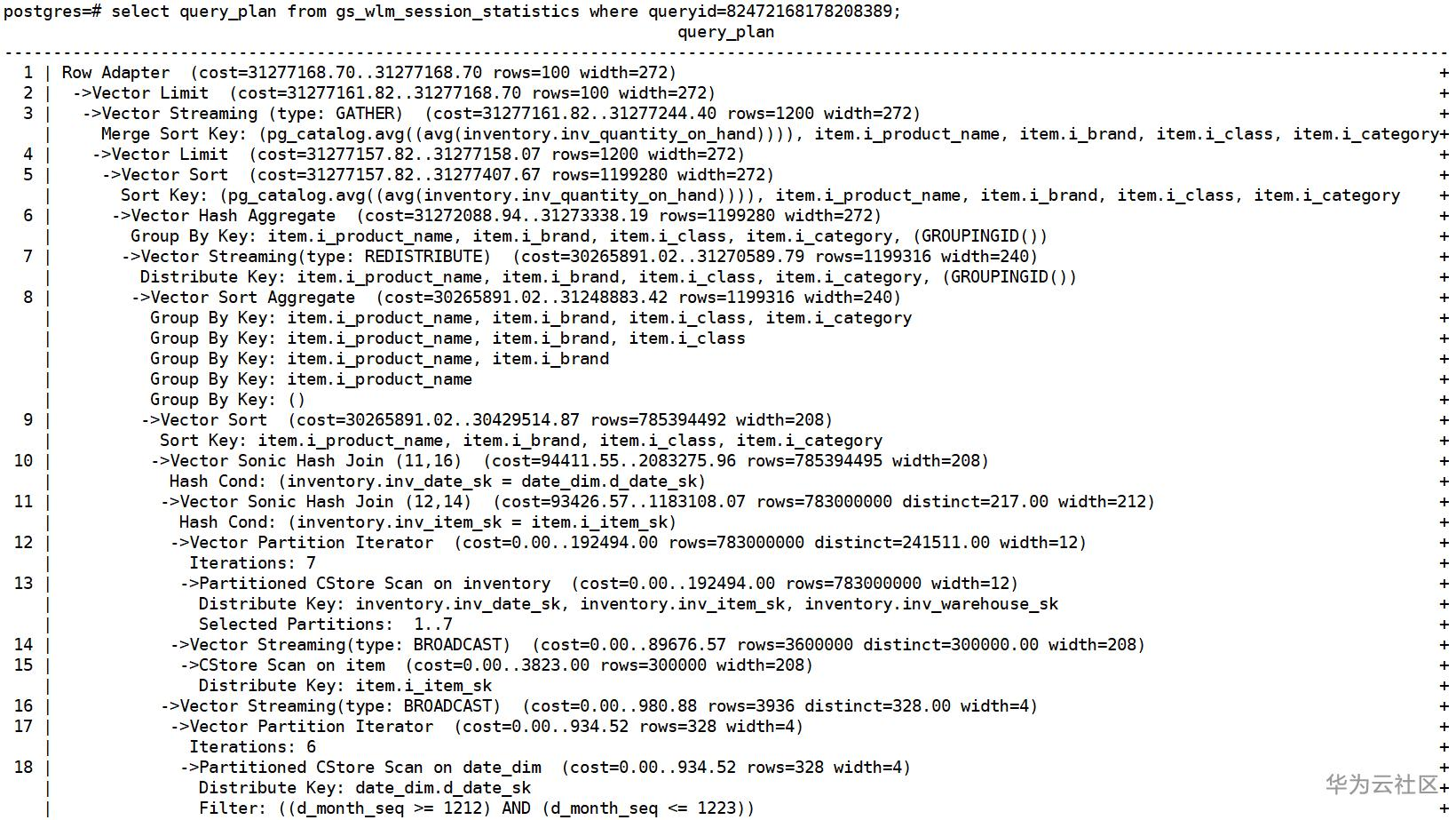

         查到queryid后,可以通过query_plan字段查看该SQL的执行计划,分析其中可能存在的性能瓶颈和异常点。
图2-b 通过gs_wlm_session_statistics视图查看当前SQL的执行计划

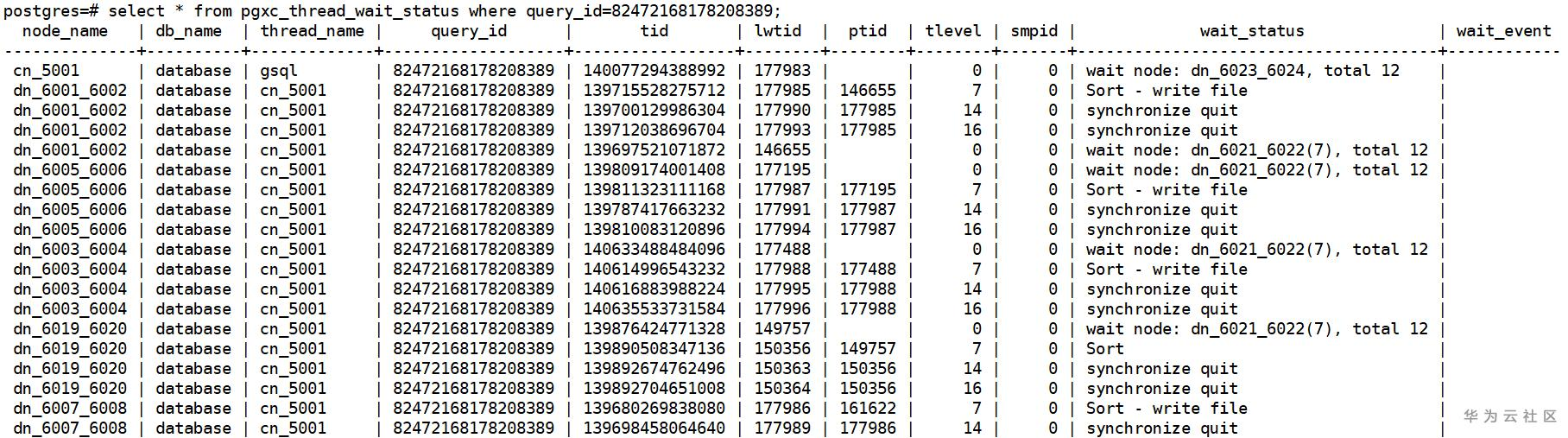

         再下一步,可以结合等待视图等其他手段定位性能劣化的原因。
图2-c 通过gs_wlm_session_statistics视图结合等待视图定位性能问题
