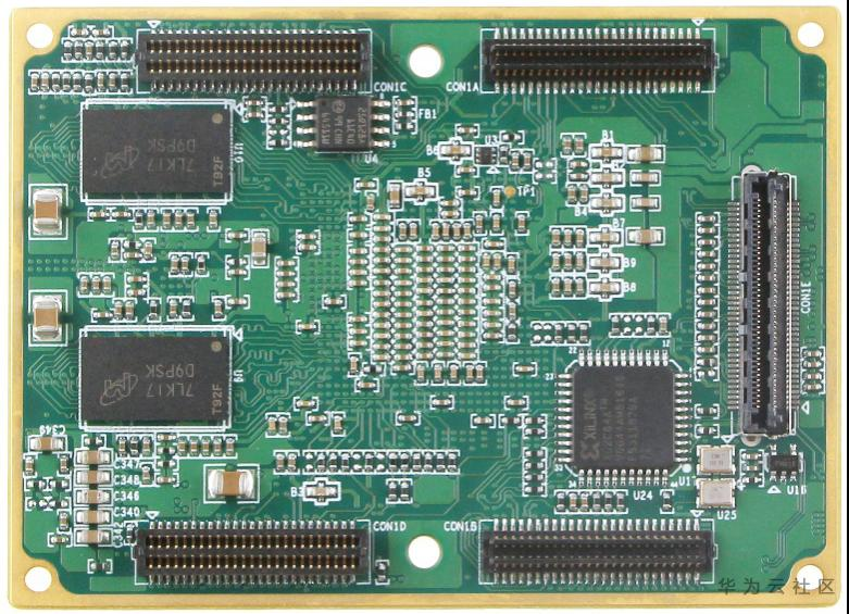

图 1 核心板正面图

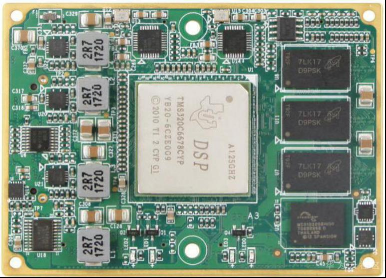

图 2 核心板背面图

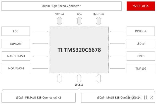

图 3核心板硬件框图

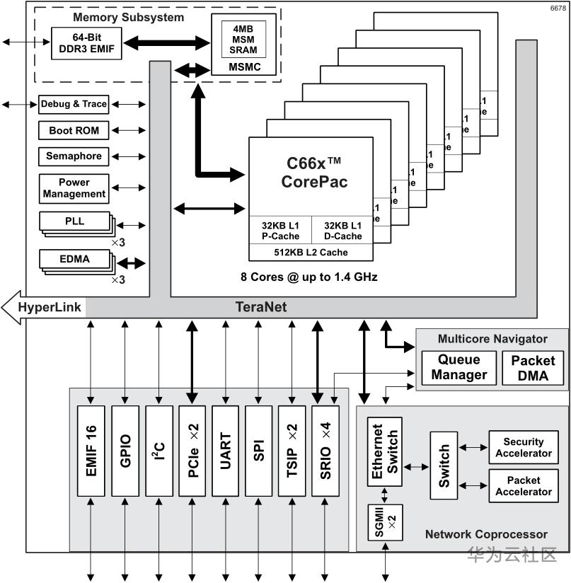

图 4TMS320C6678处理器功能框图

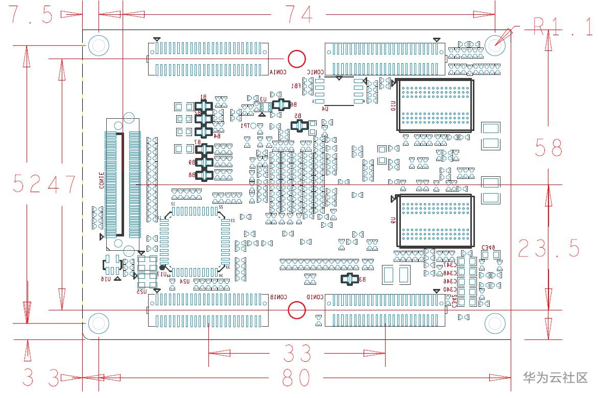

机械尺寸图
表 5
PCB尺寸
80mm*58mm
PCB层数
12层
板厚
1.6mm
安装孔数量
6个
图 5 核心板机械尺寸图(顶层透视图)
